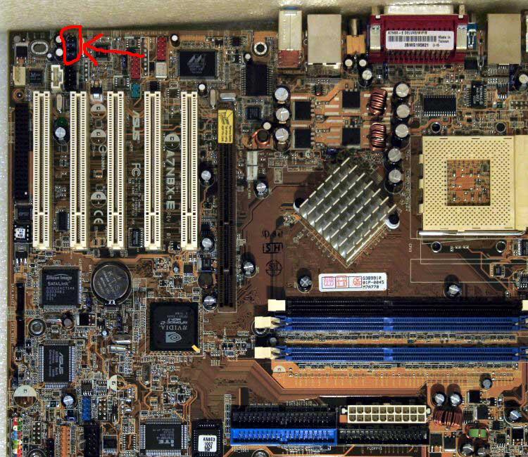

frag mich grade welche revision das ist..^^
also das board im anhang.
sollten aber die pins neben dem vorletzten pci-slot sein,ganz am rand.
aber das steht doch im handbuch oder nich??:freak:
Ich würde sagen da.

Zitat aus Handbuch von www.asuscom.de (Seite 46 im pdf, Seite 2-26 Kapitel 2: Hardwareinformationen)
11. Front-Audioanschluss (10-1 pol. FP_AUDIO)
Dieser Anschluss nimmt ein Intel Front-Audiolabel, dass eine bequeme Verbindung und Steuerung der Audiogeräte ermöglicht.
In der Standardeinstellung befinden sich Jumpersteckbrücken ubder den Kontaktstiften LINE OUT_R/BLINE_OUT_R und die Kontaktstifte LINE OUT_L/BLINE_OUT_L. Entfernen Sie diese Steckbrücken nur, wenn Sie das Frontaudiokabel in diesen Anschluss einstecken möchten.
Das heißt dann etwa soviel, wenn die Brücken ab sind, geht Dein Anschluss hinten nicht mehr! Habe das bei meinem P4P800-E Deluxe probiert. Mit Brücke läuft hinten - ohne nicht.

na die zwei jumper sitzen also das heißt eigentlicht müsste die audiobuchse hinten gehen aber es geht nicht.
