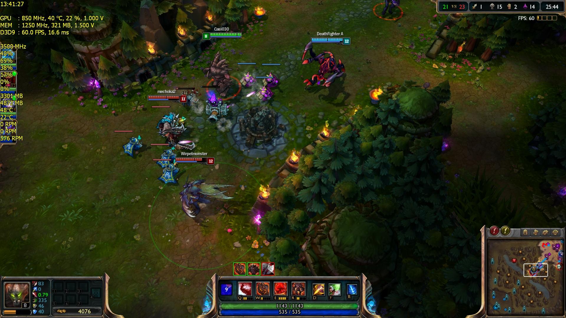

Mit dem MSI AfterBurner und HWinfo kannst dir so etwas gut anzeigen lassen.
Ich würd aber noch ein 4GB Riegel verbauen.
https://www.computerbase.de/forum/t...slastung-via-osd-in-spielen-anzeigen.1242131/
Schaut dann z.b. so aus.
So sah es bei mir auch aus. Habe aber leider kein Geld für noch einen Riegel. Werde morgen aber einen 2gb einbauen den mein Opa noch vorrätig hat. Können diese Frameeinbrüche vielleicht von einem defekten Mainboard kommen? Oder sollte ich besser den Prozessor und das Mainboard reklamieren? Ich habe die Teile einzeln bei Mindfactory bestellt und verbaut. Hat auch bis vor kurzem alles funktioniert. Am Samstag hatte ich diese FPS drops auch schon gehabt (5.4.14), aber abends waren sie auch wieder verschwunden. Sehr seltsam....
