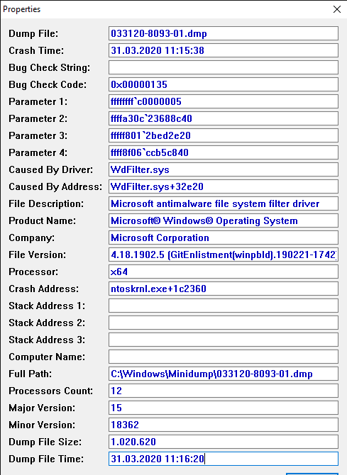

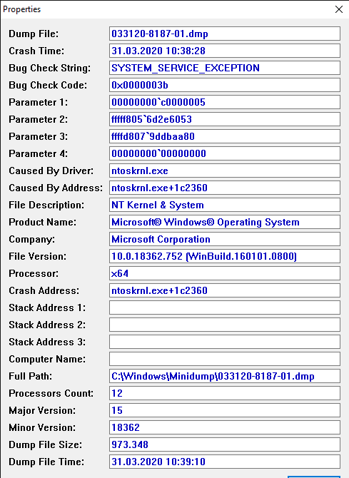

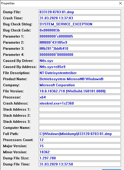

Hallo, ich habe seit längerem (ca einem Jahr) Bluescreens und weis nicht mehr was ich machen soll.
Systen: AMD Ryzen 5 1600X
Asrock A320M Pro 4
16GB DDR4 G.Skill 2400
GTX 1660ti
Windows 10 Pro
Kann mir jemand sagen was das bedeutet und was ich machen kann?
Der PC stürzt so ca 8 mal in der Woche ab und das auch nicht unter Leistung sondern meistens beim hochfahren.
Memtest86 und Virenscan hab ich schon gemacht.
danke schon mal im Voraus für euer Hilfe.
Hallo, wenn ich mich nicht irre, weisst der 3b auf ein Problem mit dem Grafiktreiber hin. Ist der Grafikkartentreiber aktuell ?

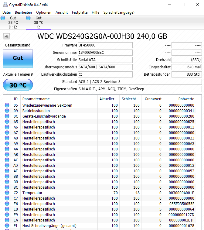

Sieht alles gut aus
Sieht normal aus oder ?

Ich habe eben nochmal alle Treiber neu installiert und damit auch den Treiber der onboardkarte(Vega8). An dem hat es jetzt anscheindend auch gelegen. Da mach 0x0000003b auch Sinn. Es war also ein veralteter Treiber den der Geräte Manager und andere Programme nicht nicht g gefunden haben und der sich nicht mit Windows 10 vertragen hat.
Danke für eure Hilfe, sonnst wäre ich wohl nie auf einen nicht so offensichtlichen Grafikkartentreiberfehler gekommen
