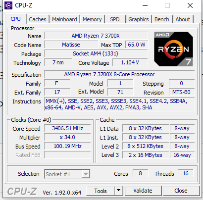

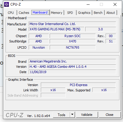

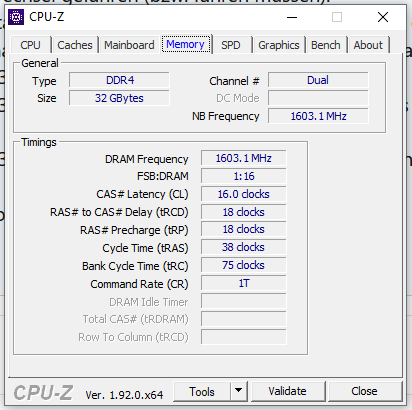

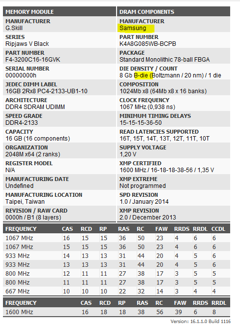

An deiner Stelle würde ich jetzt als erstes mal die Ripjaws (Hynix) Speichermodule rausschmeissen. Am besten aus dem Fenster. Weil diese auf einem MSI Board immer wieder Probleme machen, so damals auch bei mir. Ich habe mich jedoch umgehend von den Ripjaws getrennt und benutze Module, die 100% kompatibel sicherlich auch bei dir gute Arbeit verrichten würden.
Nochmal: Tausch mal die Ripjaws aus und ersetze sie mit Samsung B-Die oder Micron-C-Die Module! Hynix können mit einem Ryzen äußerst launisch sein. Gute Module findest du in den Ballistix Sport LT 3200er Modulen (Micron-C-Die).

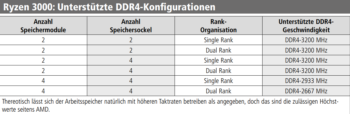

Bedenke dabei, das der Höchstwert von AMD bei 2 DDR4 Modulen bei 3200 MHz, bei 4 Modulen bei 2667 Mhz im Dual Rank und bei 2933 Mhz im Single Rank liegt. Das bedeutet nicht, dass man die Module nicht über die angegebenen Werte hinaus takten könnte ... Aus diesen Gründen würde ich nur Module bis 3200 MHz einsetzen und keine 3600er oder 3800er Module als Beispiel.

Danke für Dein Input, allerdings ist das einerseits nicht praktikabel - schließlich hat der RAM Geld gekostet - und andererseits müsste es sich bereits um Samsung B-Die handeln (siehe Anhang).

Wie bereits geschrieben, laut Thaiphoon Burner handelt es sich bei dem verwendeten RAM um Samsung B-Die. Im Übrigen sei nochmal erwähnt, dass die CPU früher einmal unter 3,6 GHz gelaufen war (der RAM seinerzeit vermutlich auf Standard). Die Probleme waren ja plötzlich u. unmittelbar von einem Tag auf den anderen aufgetreten. Der MSI Support meint Ripjaws wären prinzipiell zumindest kompatibel und empfiehlt neben dem Speicher auch ein anderes Netzteil zu testen. Wieso die CPU dagegen ausgeschlossen wird weiß ich nicht.

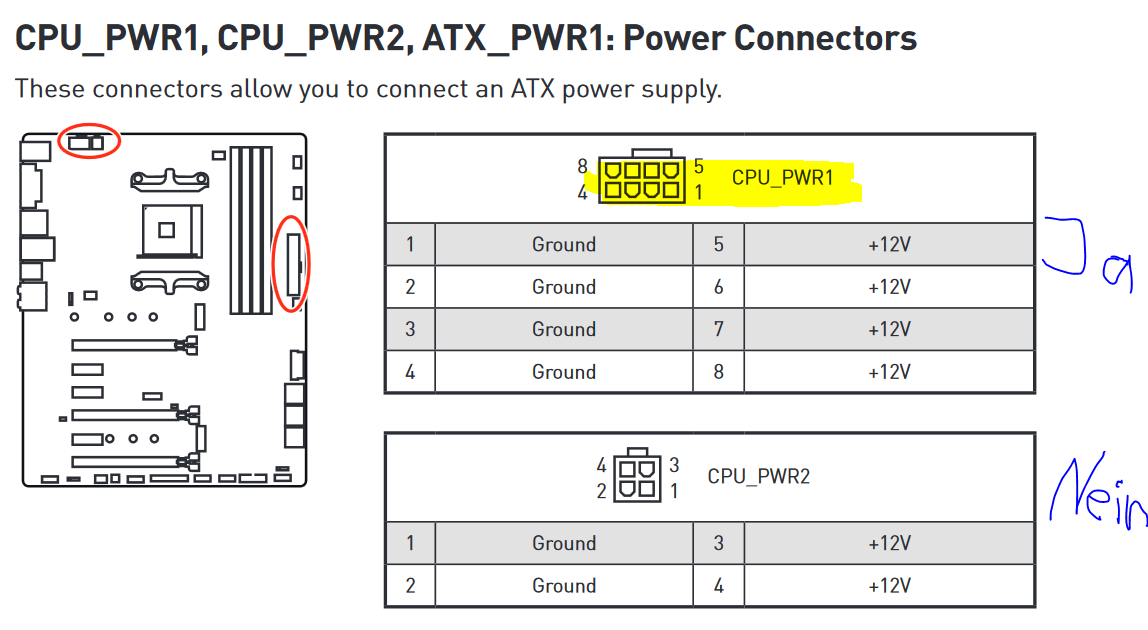

Also am Netzteil hat es wohl nicht gelegen, habe eben das neue Netzteil eingebaut. Den zusätzlichen 4 PIN (CPU PWR2) habe ich dabei nach wie vor nicht angeschlossen.

Angeschlossen habe ich nur den CPU_PWR1, wie das eigentlich auch genug sein müsste. Weil ich mich selbst noch gefragt hatte ob ich womöglich beide bräuchte und die Probleme daher kommen. Aber soweit ich weiß wäre der zusätzliche CPU_PWR2 nur für Übertaktungen erforderlich. Und das ist ja hier nicht der Fall.
Mich würde jetzt noch eine Aussage dazu interessieren, dass das MB inkompatibel zum G-Skill RAM sei, ich Samsung B-Die kaufen solle obwohl laut Taiphoon Burner die Chips vom besagten RAM bereits Samsung B-Die sind.
EDIT: Habe die Mainboards heute wieder getauscht und ein BIOS-Update durchgeführt. Es bleibt beim bisherigen Bild: CPU auf 3,6 GHz und RAM bei 2133 MHz frieren nach kurzer Zeit auf dem Desktop ein; CPU auf 3,4 GHz und der RAM mit 3200 MHz sowie XMP ein scheinen dagegen zu funktionieren.
