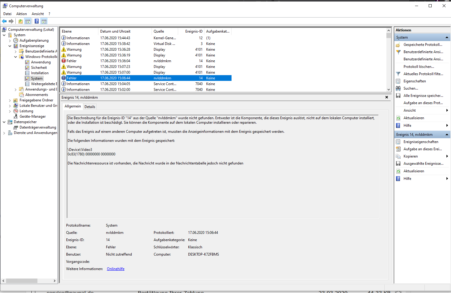

Ich habe die Hardware heute erhalten, der Betrieb von CPU und RAM unter Normtakt scheint prinzipiell zu funktionieren.
Allerdings friert das System vereinzelt in unregelmäßigen Abständen ein. Teils kommt es zurück, teils scheinbar nicht. Ich hoffe, dass das nichts mit der Hardware zutun hat. Der Fehler entsteht in etwa bei der Anwendungskombination aus Firefox, MPC-HC und Photoshop. In den Systemereignissen findet sich ein Hinweis auf "nvlddmkm" (siehe Anhang). Ich bin jetzt aber nicht sicher, ob
a) diese Meldung kommt, weil das System (zuvor) einfriert, oder
b) das System wegen dieses Fehlers einfriert.
Den Grafikkartentreiber habe ich bereits aktualisiert, vergeblich. Ich kann auch eine De- und Neuinstallation noch versuchen. Mit der CPU-Temperatur wird es eher nichts zutun haben, oder? Diese ist zwischen 35 und 65 °C, also in Ordnung, aber es gibt vermutlich bessere Wärmeleitpasten.
EDIT: Die Anzeige auf beiden Bildschirmen friert ein (anscheinend nicht aber die Maus), der Ton läuft weiter (teils dann stotternd), dann werden kurz beide Bildschirme schwarz und das Bild taucht wieder auf und fließt.
Nein, nach dem vollständigen Deinstallieren des Nvidia-Treibers im abgesicherten Modus einschl. der Neuinstallation, ist der Fehler aber glücklicherweise derzeit auch nicht wieder aufgetaucht. Wäre schön wenn das so bleibt.
Letztlich bleibt festzuhalten:
Die Probleme traten vergangenen Dezember von einem Tag auf den anderen auf (auch wenn zuvor ggf. nur die CPU, nicht er RAM unter Normtakt betrieben worden waren). Der PC fror ein, konnte teils gar nicht gestartet werden. Erst ein Heruntertakten der CPU brachte meist Linderung. Und: Nach dem Austausch der CPU und des RAM scheint das System jetzt unter Normtakt betrieben werden zu können.
