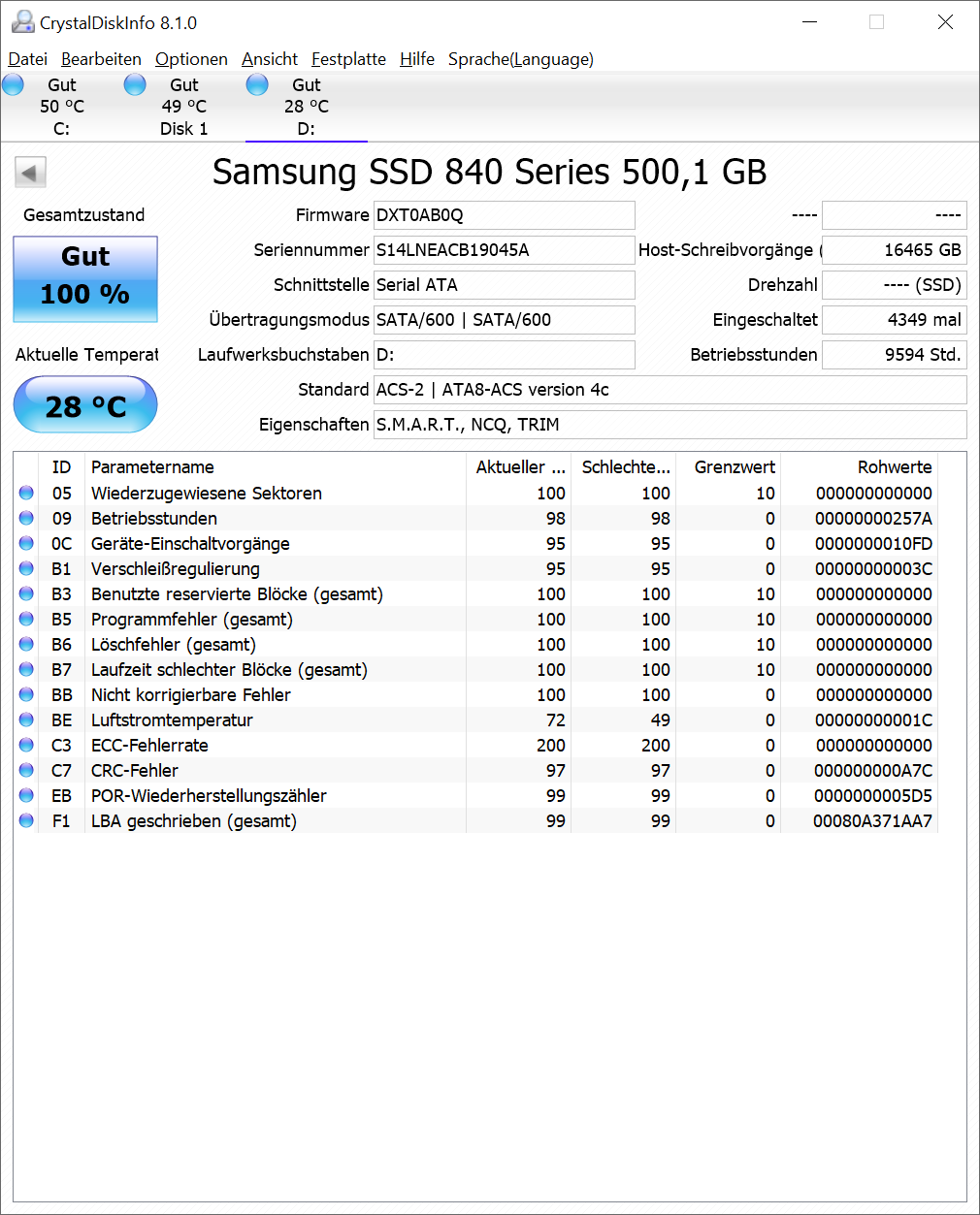

Ich habe jetzt im Zuge einer anderen Recherche gerade rausgefunden, dass auf eine ältere SSD von mir 16TB geschrieben wurde
(genauer folgendes Modell: https://geizhals.at/samsung-ssd-840-500gb-mz-7td500bw-a841503.html )
Hat jemand Erfahrung wie lange die halten kann/wird. Es gibt nur vom Nachfolger eine TWB über 72TB

16TB ist nicht viel, da musst Du Dir keine Sorgen machen. Aber poste doch mal den Screenshot von CrystalDiskInfo für die SSD, ziehe aber bitte das Fenster soweit auf, dass alle Attribute und auch die Rohwerte vollständig sichtbar sind, also keine Scrollbalken mehr erscheinen. Bitte mache den Screenshot aus Windows und nicht mit einer Kamera vom Bildschirm und nur den Screen von CrystalDiskInfo, mit Alt+Druck erzeugt Windows einen Screenshot des aktiven Fensters in der Zwischenablage oder probiere mal die Tastenkombination: 'Windows Taste + Shift + S'. Dann kann man nämlich sehen wie viele P/E Zyklen verbraucht wurden, dies ist viel aussagekräftiger als das geschriebene Datenvolumen.

Der wichtige Wert ist B1, der Rohwert 0x3C = 60 zeigt wie viele P/E Zyklen die NANDs im Schnitt hinter sich haben und der Aktuelle Wert wie viel Prozent der spezifizierten P/E Zyklen noch übrig sind, hier also noch 95%, die sind also noch fast neu! Die NANDs sind dann aber noch lange nicht platt wenn die spezifizierten P/E Zyklen verbraucht sind, die 840 haben in diversen Tests jeweils über 3000 P/E Zyklen geschafft, bevor sie platt waren. Hier hat z.B. eine 840 120GB 432.92 TiB geschrieben und 3556 Zyklen durchgehalten, mindestens 2626 davon ohne jeden Fehler.

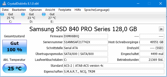

Meine 840Pro läuft noch und hat mehr als das doppelte bereits geschrieben.

Stimmt, das hatte ich übersehen, aber die Fehler in Attribut C7 sind Kommunikationsfehler mit dem SATA Host Controller und kommen zu 99,9% vom SATA Datenkabel. Da ist entweder ein Stecker lose oder es hat einen Schaden, wie sie leicht entstehen, wenn man am Kabel statt am Stecker zieht und man sieht den Kabeln diese Schäden auch nicht an. Wenn eine Backplane vorhanden ist, z.B. weil die SSD in einem Wechselrahmen steckt, dann kann auch dort die Ursache dafür liegen.

Ich kann nicht erkennen woraus du das abliest
@Holt, danke

Da steht 0 bei ihm ( ups. falscher screenshot angeschaut )
CRC Fehler kommen aber meistens durch Defekte Sata Kabel
wobei mich 97 nicht so schockt (gerade mal 97), da hatte ich (aufgrund Kabelprobleme) schon deutlich mehr Fehler an einer HDD (tausende, wenn ich mich recht erinnere)
Dann lass es sein, vllt schockt es dich wenn es dir dein Windows mal zerschießt oder der Wert bei 50% ist.
Warum fragst du überhaupt wenn es dir eh egal ist was mit deinen Laufwerken ist.
Die höhere Anzahl von CRC-Fehler deutet auf ein Problem (vlt auch in der Vergangenheit) mit dem SATA Anschluß/Kabel hin. Daher bitte Anschlu0 prüfen ggf. SATA Kabel tauschen.
