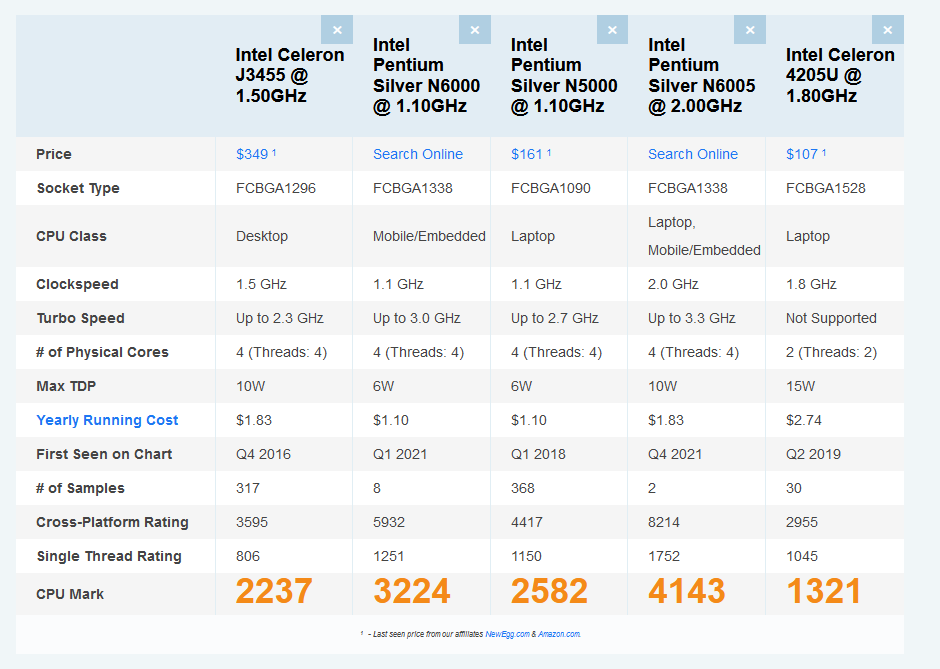

Leider nein. Bzw. den erwähnten Shuttle PC mit Celeron 4205U - aber für VMs ist ein Dualcore ohne HT natürlich auch nicht so das Wahre. Die haben aber auch durchaus Geräte mit größeren Prozessoren, aber die sind tendenziell eher etwas teurer. Ich selbst nutze Proxmox für Virtualisierung, kann deswegen auch gut mit Realtek NICs leben, wie z.B. im ASRock 4x4-V1000M. Den würde ich aber definitiv nur empfehlen, wenn ECC nötig/gewünscht ist, ansonsten ist der bezüglich Kühlung, Idle-Verbrauch und Festplattenkompatibilität nicht ganz optimal.

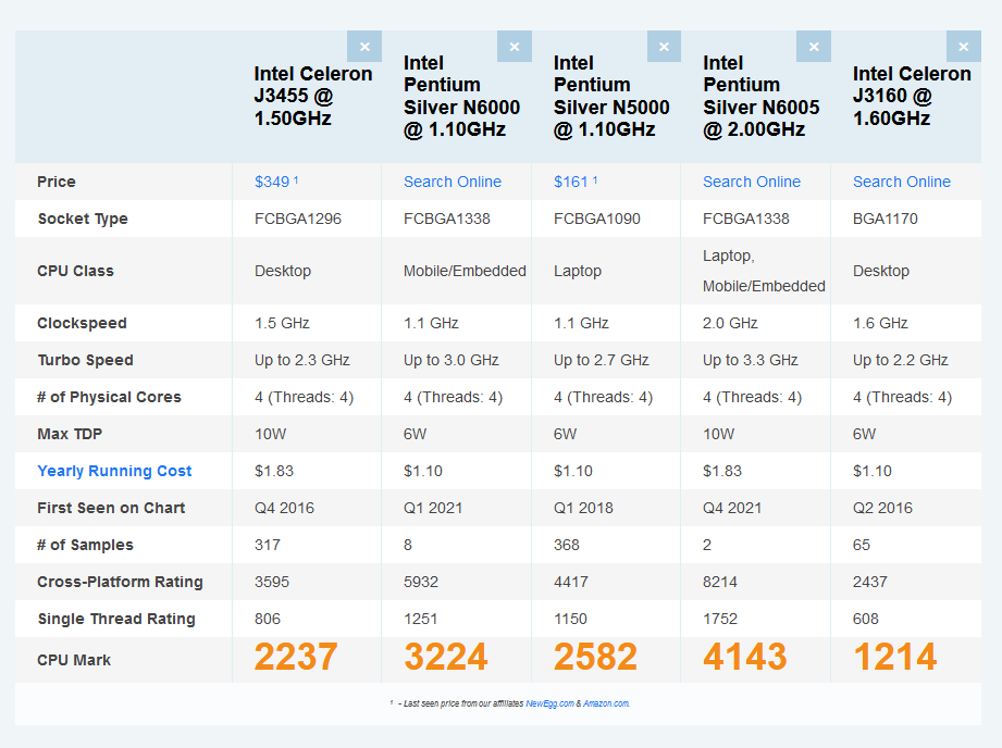

Ich habe eben mal geschaut, mein NAS hat ein Celeron J3455 da macht ein Ubuntu z.B. nur bedingt Spaß.
Die ganzen Celeron und Pentium Silver sind jetzt auch nicht extrem viel besser.

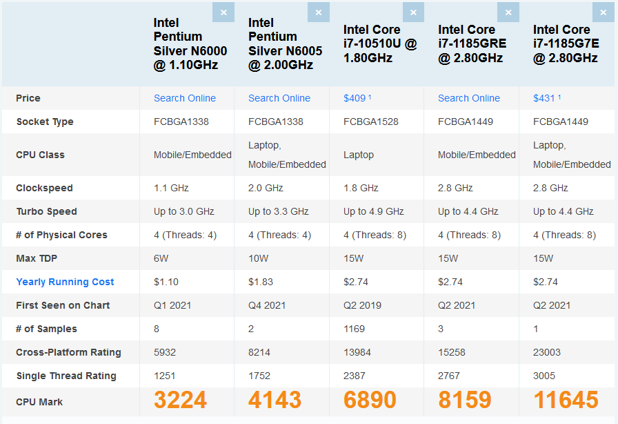

Vergleicht man mit der "kleinen" 4-Port Protecil, die Coreboot hat siehts aber immer noch gut aus:

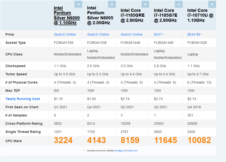

Für die VM mal noch ein Vergleich mit aktuellen 15W TDP Core-I7 (hier sind dann die Unterschiede deutlich)
Edit:
Den 10710U finde ich eigentlich ganz gut:
15W TDP und geht runter bis 1,1GHz bzw. im Zweifel auf bis 4,7Ghz, auch wenn die IPC der 11xxx im Single-Score nochmal besser scheint. Nur der Preis allein für die CPU ist halt nicht mehr so attraktiv im ersten Moment. Jetzt gilt es eventuell eher Core I3 oder Core I5 zu finden, die sich mittig zwischen Pentium Silver und den drei Core I7 hier befinden.
Ich glaub den bestelle ich mal vor, dazu dann ne Erweiterungskarte mit weiteren NIC.

Zu den Atoms vs. Celeron 4205U: Da bin ich jetzt etwas überrascht, ich hatte das deutlich abweichend in Erinnerung (Also dass der 4205U da wesentlich stärker ist). Aber es ist auch schon ein bisschen her, dass ich meine Firewall gekauft habe, vermutlich hatte ich dann irgendeinen anderen Grund, den 4205U zu bevorzugen. Was genau es war, weiß ich aber leider nicht mehr.
