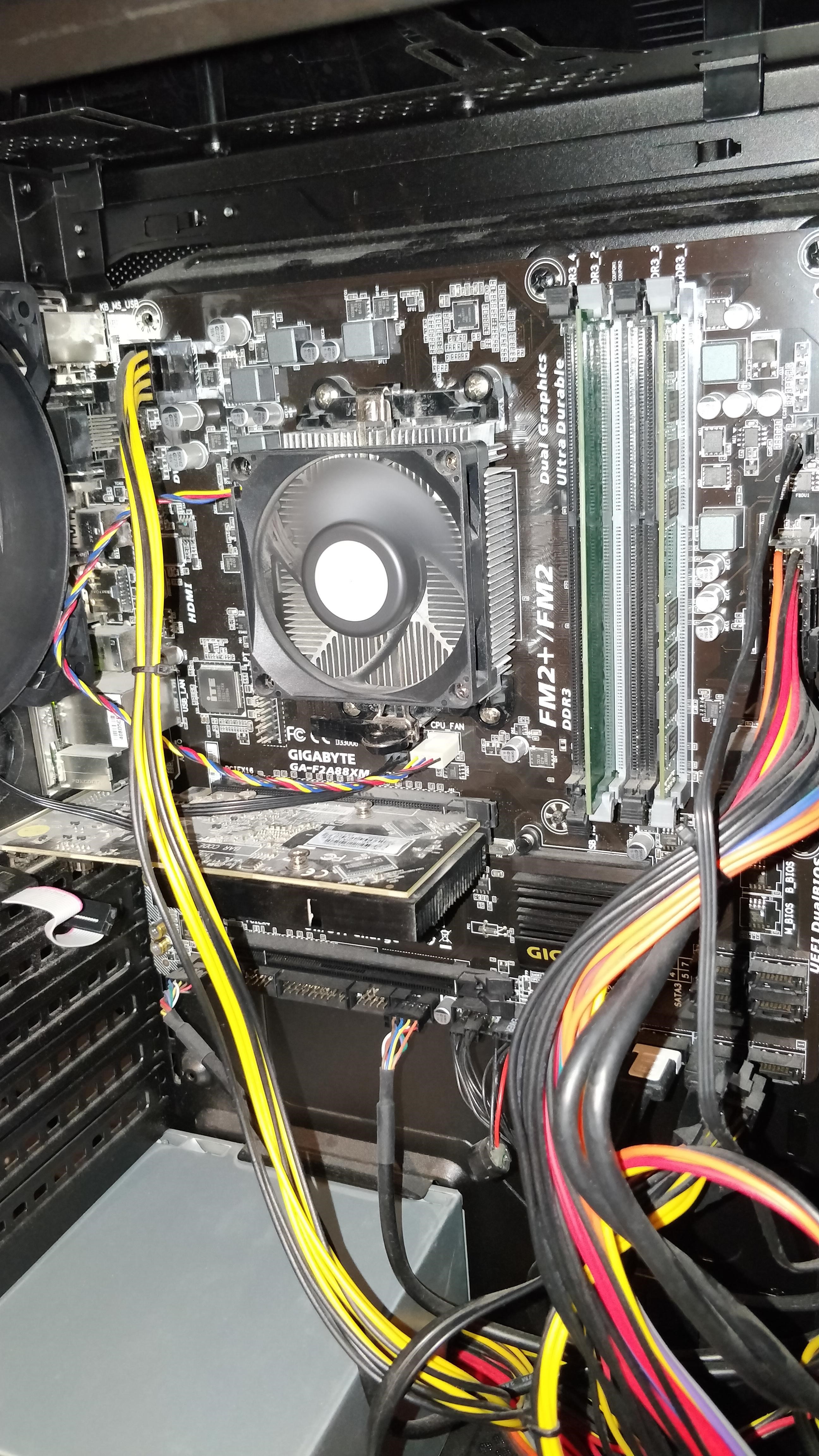

mir wurde vor ein paar Jahren von einem lokalen Händer ein "Gaming-PC für zwischendurch" mit folgendem aus dem Geräte-Manager und CPU-Z hervorgehendem Setup verkauft:
CPU:
AMD A8-7600 Radeon R7, 10 Compute Cores 4C + 6G
GPU:
AMD Radeon R7 Graphics + R7 200 Dual Graphics (integriert?)
Mainboard:
Gigabyte F2A88XM-D3HP
Ram:
1x Kingston DDR3 4GB (800MHz); steckt in Slot 2
1x Kingston DDR3 8GB (800MHz); steckt in Slot 4 (muss das so?)
Netzteil:
Rasurbo BAP650

Dass die GPU integriert ist, hast du schon mal richtig erkannt.
Das Problem hierbei ist: die CPU ist für LoL doch auch schon am unteren Spektrum, sollte aber noch halbwegs funktionieren.
Mit einer dedizierten Grafikkarte könnte man etwas optimieren, aber der Performancegewinn wird sich in Grenzen halten.
Ich würde den Rechner mal säubern und ihm eine SSD spendieren. so was reicht bereits für Windows und 1-2 kleine Spiele (wie LoL).
Dem Netzteil würd ich wiederum nicht viel mehr als eine 1650 ohne Stromanschluss zumuten.

Wenn das wirklich eine "dual" Konfiguration bei der Grafik ist, dann läuft da ne Steckkarte und die iGPU im CrossFire. Macht die Sache aber nicht wirklich besser ;-)
Ich würd auf jeden Fall mal schauen dass der neueste Grafiktreiber der die Konfiguration unterstützt installiert ist. Grad CF braucht die Profile die im Treiber mit drin sind.
Reaktionen: TP97

Das Prinzip von Crossfire habe ich gerade denke ich im großen und ganzen verstanden. Allerdings echt nicht worauf zu achten ist. Ist da jetzt schon eine dezidierte GraKa drin? Oder ist die zu sehende die integrierte und man könnte noch eine hinzufügen?

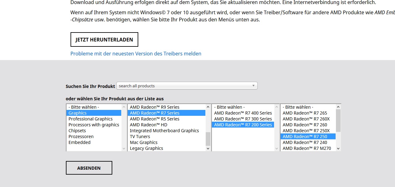

  • du kannst die neuesten Treiber für deine Grafikkarten hier herunterladen, mit dieser Auswahl:
