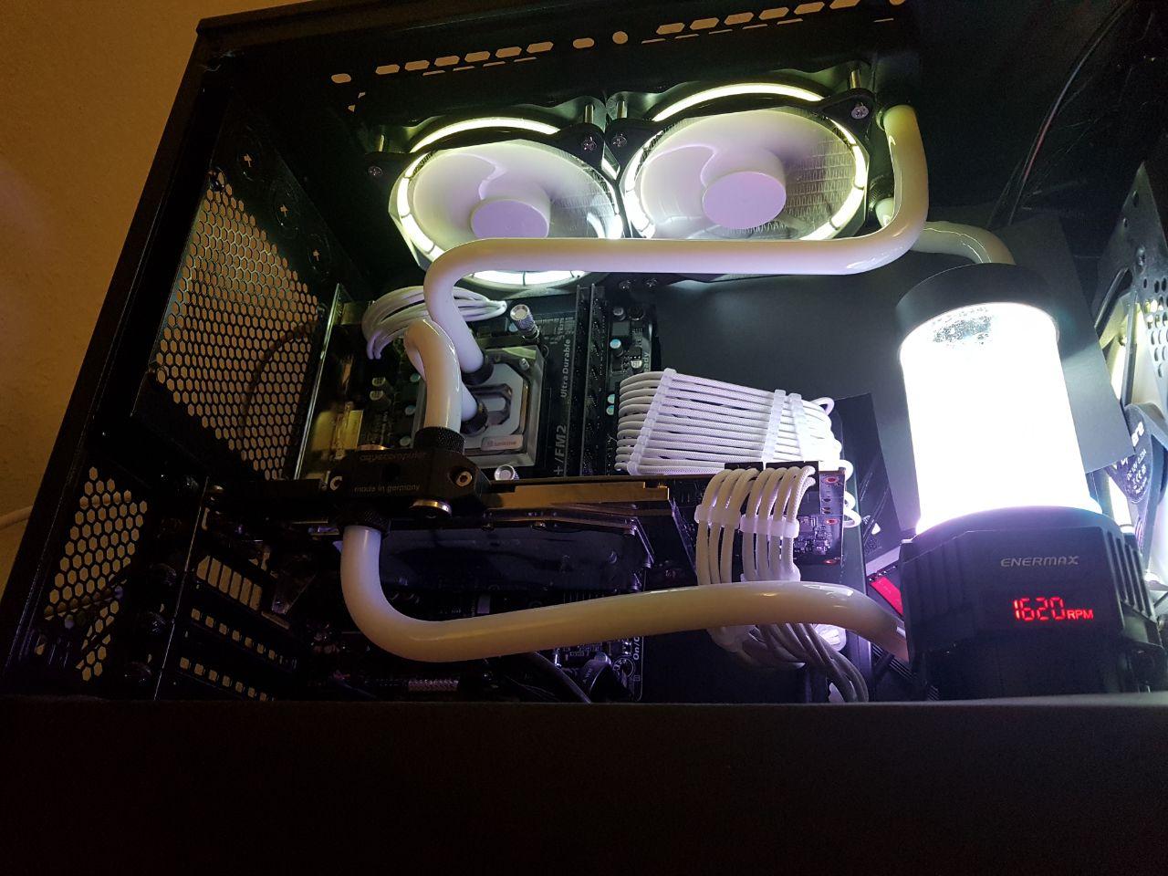

Moin, ich würde gerne ein wenig mehr Leistung aus meinem alten Gaming-Pc herausbekommen.
Daten:
CPU:
AMD A8-7600 Radeon R7, 10 Compute Cores 4C+6G 2 Cores
Gpu:
Nvidia GEFORCE GTX 780
Mainboard:
GA-F2A78M-HD2
Ram:
2x8Gb
Netzteil:
BeQuiet System Power8
Wasserkühlung:
Wie zu sehen, mit fest verbauten Plexiglasrohren
Ist es möglich die Hardware aufzurüsten ohen das komplette Mainboard zu ersetzen und könnte ich die Wasserkühlung dahingehend dann auch auf die neuen Bauteile umrüsten?
Da ich wenig Ahnung von der neusten Technik habe würde ich mich über eine Kaufberatung und Tips freuen.
Würde sich das Lohen in eine neu Cpu und oder Gpu zu investieren?
Neues Mobo, neue CPU, neuen Speicher, neue Graka (also einmal so gut wie alles neu) mit sehr viel Glück kannst du den Kühler behalten - hast du da noch Montagematerialien von der Wasserkühlung ? Die Röhrchen musst du erneuern da der Sockel höchst wahrscheinlich nicht an der selben Position sein wird. Das Board kannst du für aktuelle CPUs nicht mehr benutzen. Wieviel Watt hat das Netzteil ? Wieviel möchtest du ausgeben ?

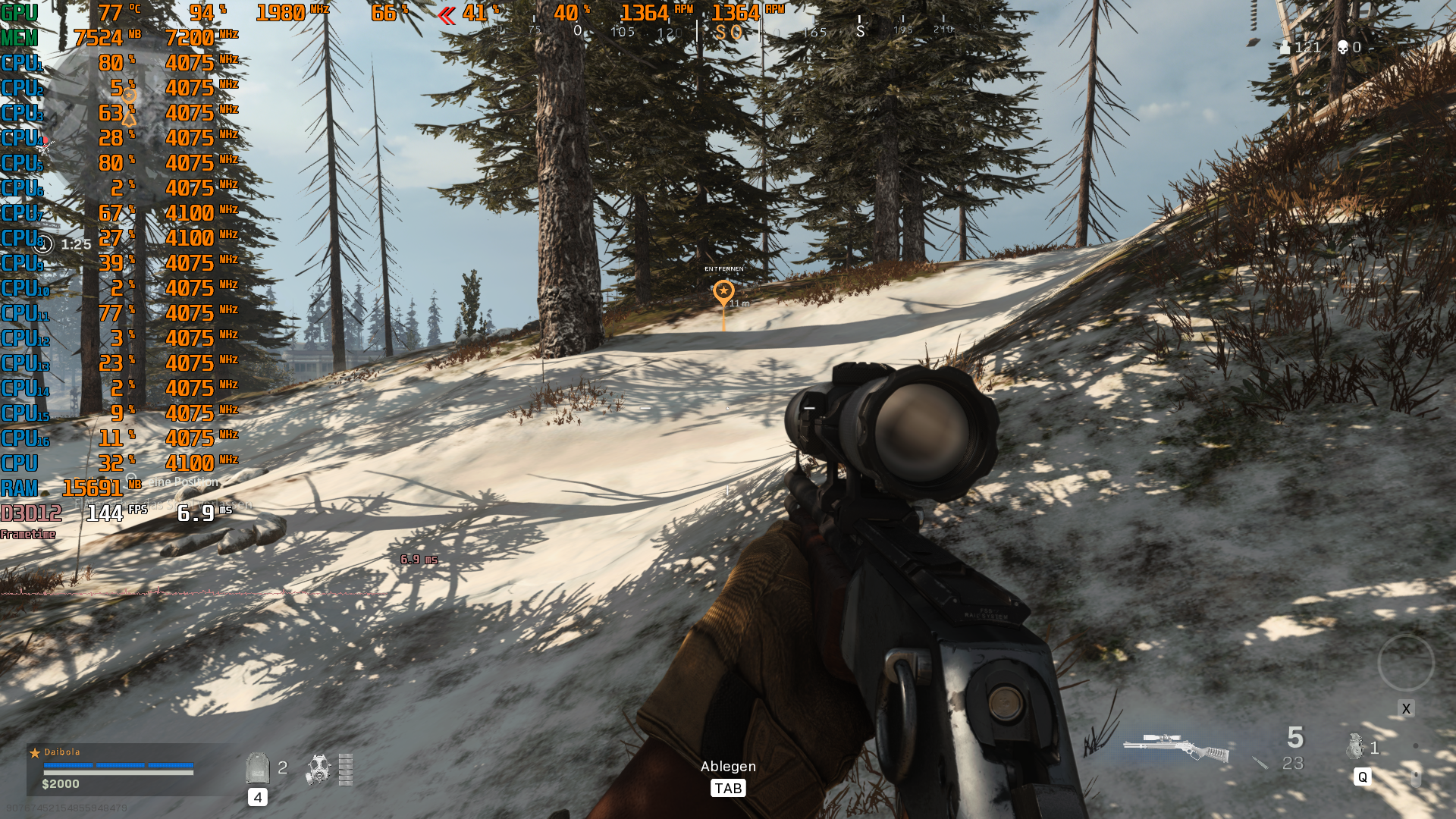

Hier mal ein Video mit einer 780 und einem 3700X (definitiv kein CPU Bottleneck)
Ich finde das läuft in 1080p doch ganz ansehnlich :)

Ein A8-7600 unter einer Custom Wakü mit Hardtubes :D Der hat doch nicht mal einen offenen Multiplikator?
Das ist so wie diese 45 PS B Corsa mit fettem Auspuff, Spoiler und Chrom Felgen. Macht auf dicke Hose, ist aber nix dahinter.
Nicht falsch verstehen, das ist nicht böse gemeint, aber schon eine sehr lustige/merkwürdige Kombi. :daumen:
Zum Thema:
Der 7600 muss weg. Der war damals zum Release schon eine Krücke. Der wird bei aktuellen Games ehr zum Bottleneck als die 780.
Ich würde mindestens einen 3700X nehmen. Gerade wenn du wieder Hardtubes verwendest, sollte die CPU auch wieder einige Jahre halten, bevor du wieder umbauen musst. Das macht man ja nicht mal eben so.
Mit etwas Glück liegt der AM4 Sockel auch an der gleichen Stelle, sodass du die Tubes gar nicht oder nur minimal anpassen musst.
Weiß jemand ob das genormt ist?
Für den Kühler musst du schauen, ob es ein Umrüst-Kit auf AM4 gibt. Für meinen konnte ich so etwas bestellen.

Frage zur Kühlung:
ich weiß das eine WaKü übertrieben ist aber da ich ja schon die Pumpe und den Radiator habe...
-Kann ich den Cpu Kühlblock weiter verwenden ? (mit neuen tubes)
Die Kühlung der GraKa würde ich dann erstmal den Lüftern überlassen.

Wenn es um Warzone geht würde ich mehr als 16GB RAM einplanen. Das Spiel frisst selbst in 1080p schon ordentlich.
SomeoNelze schrieb:
Frage zur Kühlung:
Da du alles schon hast, würde ich es auch weiterverwenden. Der 3600 wird sich drüber freuen.
Nenn uns doch bitte mal das genaue Modell des CPU Kühlers. Dann könnte man schauen, ob es ein AM4 Kit dafür gibt. Bei meinem EK Kühler gab es so etwas.
