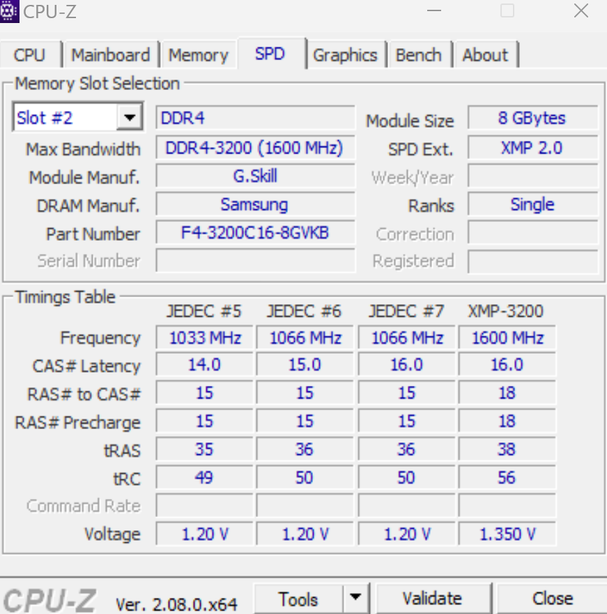

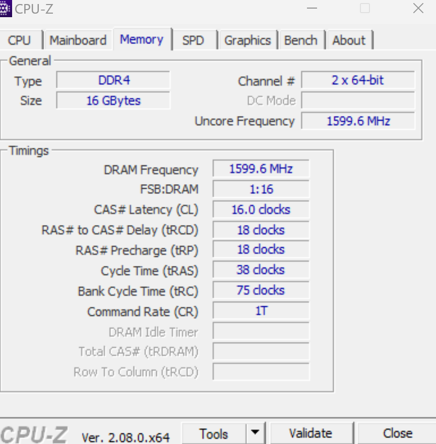

  • Wie teste ich das Ergebnis von XMP? Das Programm nennt sich CPUz. Bilde die Reiter "SPD" und "Memory" für die Helfer ab, falls du dir nicht sicher bist.

  • Ram sitzt auf Slot 2 und 4 (16gb)
bios aktualisiere ich jetzt
xmp - keine ahnung was das ist

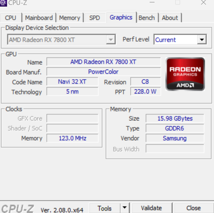

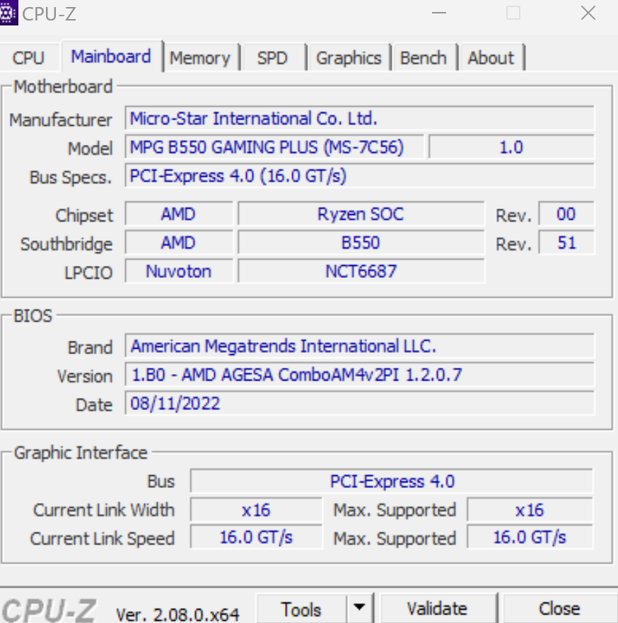

Ja es wäre mehr rauszuholen mit 32GB RAM, SAM aktiviert.
Gerade mit dem größeren Monitor ein Muss.

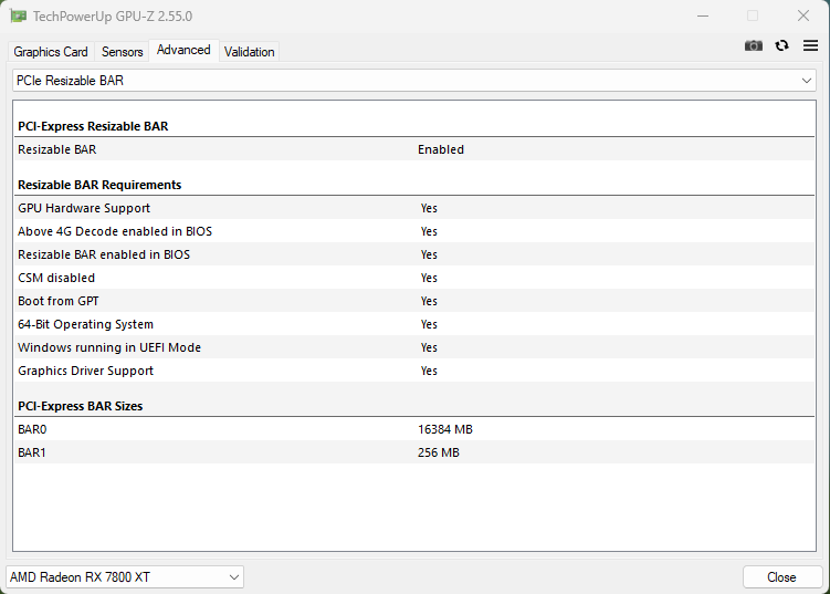

Schau dir mal mit GPU-Z diese Seite an.
(SAM = AMD / rBar = Intel)

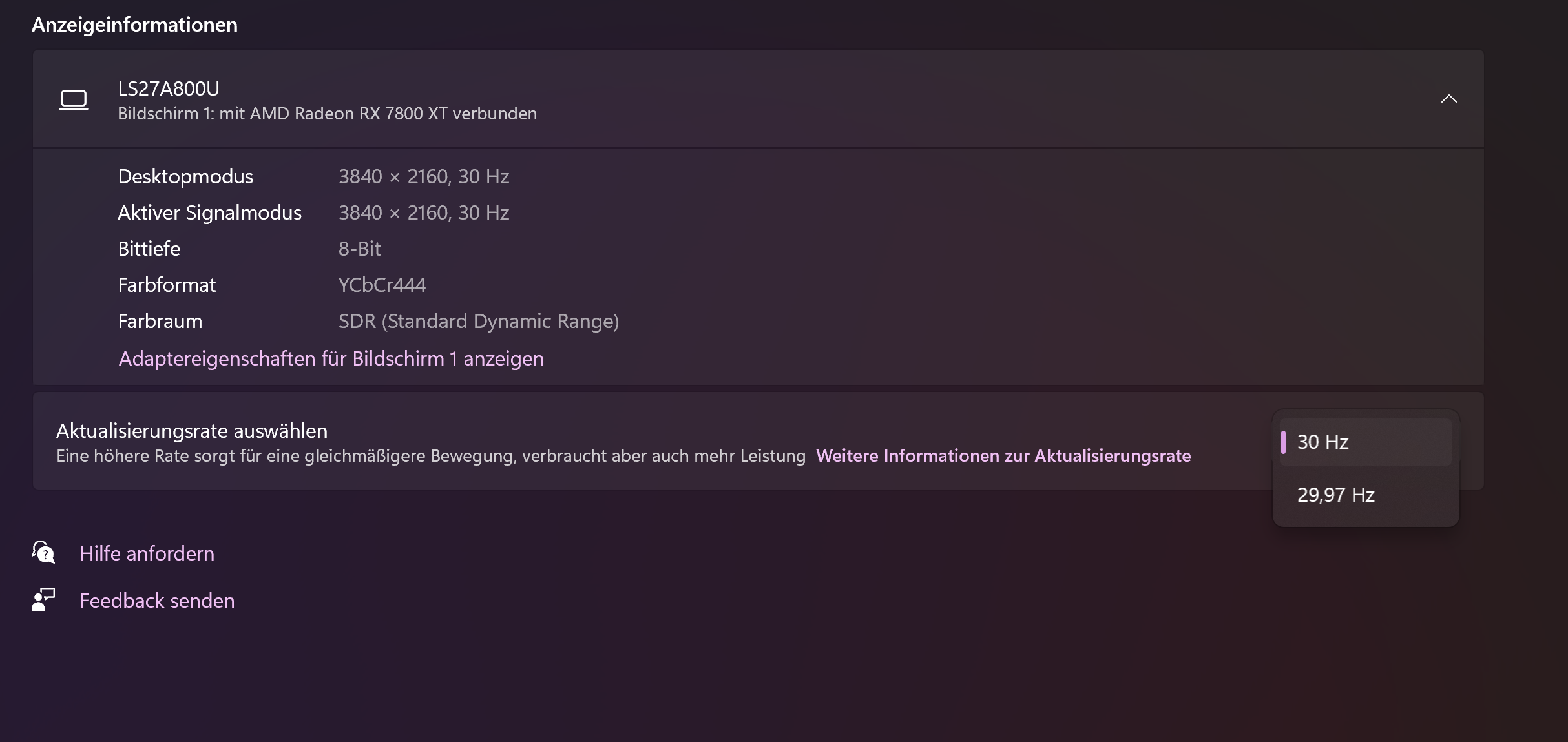

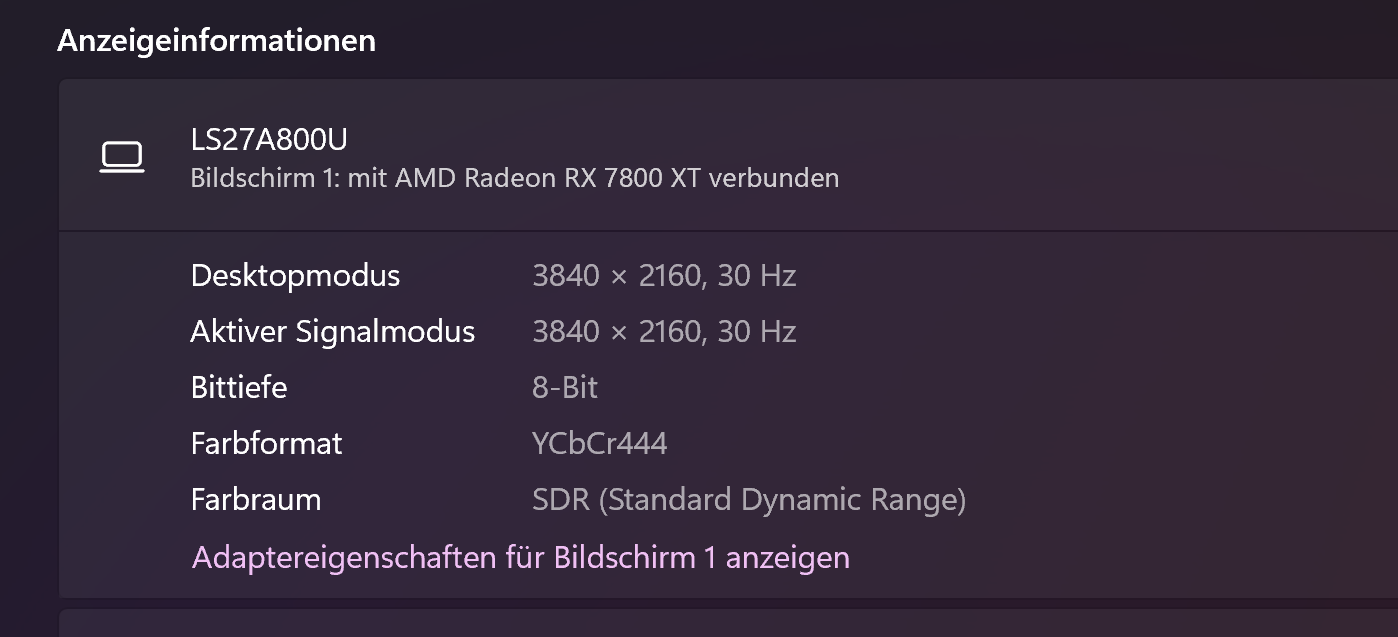

Nachher läuft der Bildschirm mit 30hz und Vsync ist an.
Schon kommt man bei 30FPS raus.

Ist das Monitorkabel gut genug für UHD? Verwendest Du DP oder HDMI?
Was sagt die WindowsSystemsteuerung zu den unterstützten Monitorfrequenzen? Hier hatte ich mal das Problem, dass Windows nur 30Hz eingestellt hatte.

Dann kontrollierste jetzt das Monitor-CP, ob der neue Monitor auch mit der richtigen Geschwindigkeit/Auflösungskombination läuft.
Rechte Maustaste auf den leeren Desktop, Anzeigeeinstellungen, Erweiterte Anzeige (Win11).
hab ich dazugeschrieben
30hz in UHD.
Das hört sich nich HDMI1.4 an
Hast Du darunter keinen Klicker "Aktualisierungsrate wählen" und kannst mehr als 30hz auswählen?
Was für ein Kabel nutzt Du? HDMI oder DP?
HDMI, DP oder USB-C angeklemmt?
