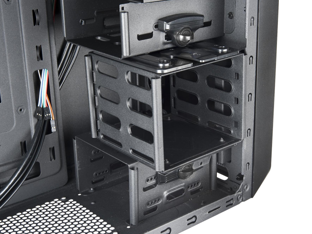

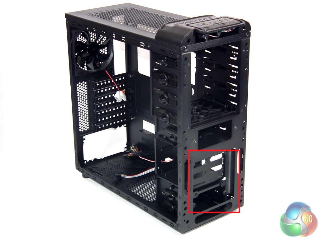

Wir meinen mit "vor der Festplatte" ganz vorne am Gehäuse hinter der Front-Abdeckung. Zudem kannst du den einen Festplattenkäfig ausbauen und so den Airflow für den Frontlüfter weiter verbessern.
Achso...okay das wäre eine Möglichkeit. Müsste mal gucken wie ich das abkriegen. Danke für die Bilder! :)
Könnte schwer werden.
Werde mich da mal ransetzten, wenn ich morgen Zeit habe.

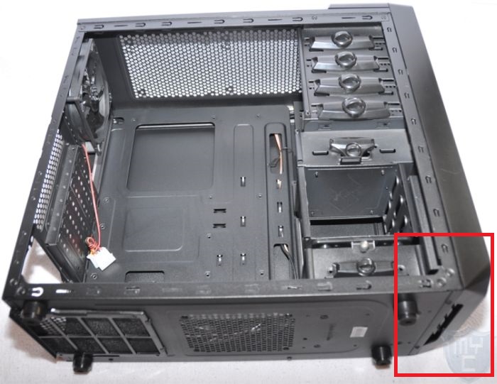

Unten in der Front ist eine Griffmulde. Da einfach mit der Hand rein und rein Beherzt dran ziehen. Dann sollte die Front abgehen.
Ganz außen? Oder in drin? Also wo genau ? Kann nichts sehen? :o
Außen an der Front unten drunter.
Habs gefunden...jetzt einfach ziehen? Da muss es doch irgendwo ein Nippel oder so geben?
MFG
Ja einfach mit etwas Gewalt ziehen. Die Nippel sind halt auf der Innenseite des Gehäuses. Alerdings weiß ich nicht ob man da in dem Fall so gut dran kommt.
Okay...habs geschafft.
Die Schrauben dafür habe ich auch hier. Wie rum soll ich den Lüfter nun einbauen ?
so rum dass er luft reinzieht. auf dem rahmen sollten irgendwo pfeile sein die anzeigen in welche richtung sich der rotor dreht und in welche richtung der luftstrom geht. sollte mit der nabe nach vorne sein.
