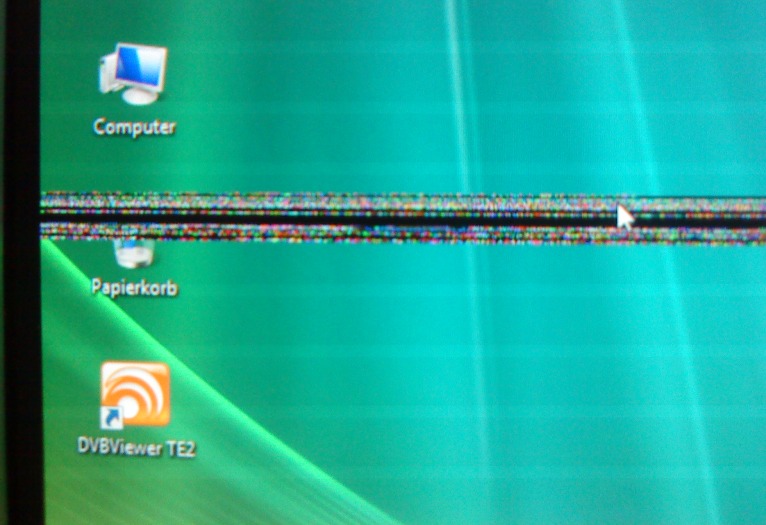

Vor 2 Wochen wies mich der Bekannte hin, er käme nicht mehr ins Windows, hätte davor auch
schon mehrmals bluescreens gehabt. Mit den Reperaturoptionen auf der Vista DVD war der Fehler nicht zu beheben, sodass ich das System formatierte und mit neuesten Treibern bestückte. Gleich beim ersten Start fiel mir auf, dass sich auf Höhe der Starleiste und ca. 1/3 von oben eine ca. 1-2 cm breite verzerrte Spur durch den Desktop legte. Diese war auch mit aktualisieren und dergleichen nicht zu beheben, wenn ich die Maus dorthin bewege ist sie nicht verzerrt. durch das Ändern der Auflösung war der Fehler weg, beim nächsten Neustart jedoch wieder da. Nach 1-2 stunden laufen kam auch schon der erste bluescreen. Die ausgelesene gpu-z temp nach dem neustart und etwas laufzeit lag nur bei 43 grad, was für mich eine überhitzung ausschließt.

Ja sicher teste mal deine 3850 graka, ob der Fehler noch auftritt, wenn nein dann ists die Graka. Die kannst aber versuchen "gesund" zu "backen" im Ofen (kein witz).
wenn die andere karte nicht hilft, könnt das NT auch eventuell defekt sein, da es den nötigen saft eventuell nicht liefert oder die spannung zu stark schwankt
1. Probier mal die 3850 aus.
2. Wenn die 4830 kaputt ist, verusch sie mal zu backen (durch das erhitzen vebinden sich die kalten lötstellen neu)
3. Beim Bluescreen steht immer ein fehlercode (z.B. x000000000014)...versuch ihn zu notieren und danach zu googlen

beim bluescreen steht bei technical information:
* STOP: 0x00000050 ( 4 weitere ähnliches codes)
anbei das bild von der verzerrung am desktop! auffällig ist die maus wird dort nichtverzerrt,
außerdem kann man es durch ändern der auflösung wie gesagt wegbringen.
Am Monitor liegts nicht, bekannter hat nen tft, das bild entstand an meinem ersatz crt.

Also ich habe heute meine HD 3850 eingebaut.
Die Verzerrungen sind weg, seitdem auch keine Bluescreens mehr.
Kann ich noch irgendwie mehr Sicherheit erlangen, dass die Graka einen Defekt hat oder denkt ihr
die ist 100 % defekt?

hab nun wieder die hd4830 drin, fehler ist iwie weg ??? und läuft etz seit 3 stunden am stück ohne
Probleme im Furmark bei 67 °. werde den pc etz mal meinem bekannten geben, er soll das beobachten und wenn der bluescreen wieder kommt, geht die graka in die reklamation.
Vielleicht hat sie ja auch nur falsch im Slot gestekt?!
