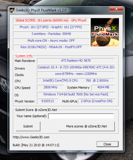

So ich hab zu meiner ATI 5870 jetzt die nvidia 9800GT eingebaut und ich GLAUBE es funzt alles.
Bei GPU-Z wird bei der ATI PhysX angezeigt.
Jetzt hab ich n paar Fragen. Bei der Mafia II Bench hab ich in MAX. settings sowie PhysX auf high einen Average 30 FPS... ist das ok oder müsste es schneller sein?
Und noch eine Frage: die nvdia läuft laut GPU-Z jetzt die ganze zeit auf vollen Takt also
Core Clock 700MHz, Memory 1000Mhz und Shader 1674 Mhz.
Ist auch dies normal oder sollte die schon wie meine ATI im idle modus runtertakten??
und was war da nochmal im BIOS zu ändern irgendwie mit PCIe damit der die gleich annerkennt? Find das nicht mehr

So jetzt nochmal zu meiner Frage,
1. )
sind 30 Average FPS in der Mafia II Bench normal? Müsste doch mehr sein, denn es ruckelt schon etwas
2.)
im Fluidmark v1.2 hab ich lächerliche 161 scores ?!
Aber da steht auch die ATI als Renderer, also ist wohl was schief gelaufen oder?
3.)
Ist es empfehlenswert eine nvidia 450GT zu holen? Die müsste ja besser sein wie die 9800GT oder?
Die kostet nur 100 Euro und hätte dann einen 2D Modus. Oder lieber die 460?
Bitte um Hilfe!

edit: da ist wahrlich was schief gelaufen.^^

Und im Fluidmark steht doch oben GPU oder CPU-PhysX wenn man mal hinschauen würde. Natürlich rechnet die ATI die Bilder. Also ist ATI-Renderer korrekt.
Beispiel von mir, Augenmerk auf die linke obere Ecke. Nebenbei kann man Fluidmark im Fenster laufen lassen und dann auf die Auslastung der PhysX-Graka schielen. Geht die nicht auf 80% is was faul.
Willst Du deutlich mehr als die 30 FPS in Apex-High darfst Du eine GTX260/280 beschäftigen :-)

Und sogar er hier hat mit einer ATI 5770 + 8600GT erheblich mehr scores
http://www.abload.de/image.php?img=physxbenchmarkatinvidinp38.jpg
Also stimmt doch was nicht... vll wegen den nur 4 Lanes die die nvidia bekommt? Aber da dürfte es eigtl keinen Leistungseinbruch geben. Hab das ASUS P7P55D
