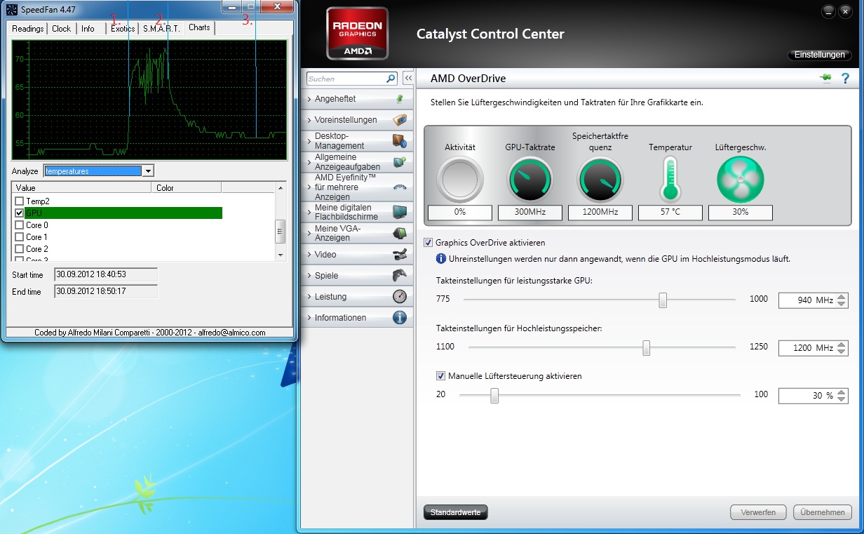

Hab jetzt die Temperatur der Graka mal mit Speedfan malen lassen.
1. ist der Start von dem Windows-benotungsding
2. Das Ende (Abgebrochen)
3. Lüfter manuell von 54% auf 30% runtergeregelt

Spitzenwerte von ca. 72-73°C bei 53% Lüftergeschwindigkeit finde ich jetzt nicht extrem.
Versuch mal z.B. Furmark/3DMark - und zeichne dann nochmals auf.
@ Urinator:
Wenn ich das richtig gesehen habe hast du deine HD6870 übertaktet (GPU 940MHz, VRAM 1200MHz). So wie es aussieht, taktet der Speicher im Idle nicht herunter, sondern behält die 1200MHz bei. Auch die GPU taktet nur auf 300MHz herunter. Es scheint also ein Problem mit den Taktraten und evtl. mit der Spannung zu geben. Versuch deshalb einmal die Grafikkarte mit den Standardwerten einer HD6870 laufen zu lassen (GPU 900MHz, VRAM 1050MHz). Treten die Probleme dann immer noch auf?

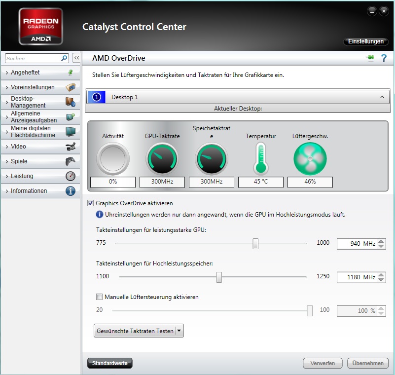

Interessanterweise zeigt er mir jetzt noch ein Button an mit "Einstellungen testen", seit dem letzten Neustart, deshalb habe ich die Speichertaktrate auf 1180Mhz gestellt, und siehe da, im Idle fällt die Speichertaktrate mit auf 300Mhz.
Und die Graka ist im Idle endlich 45°C-55°C warm, und der Lüfter entsprechend leise.
Ich weiß nicht, warum :D
Hier ist noch ein Screen.
Danke!
