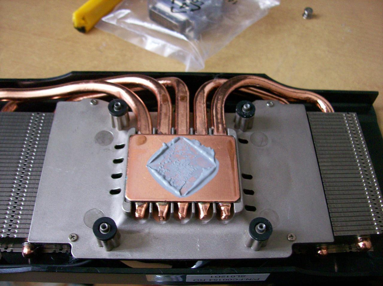

Wenn man sich mal den Kühler der 5850 in diesem Fall, genauer anschaut, stellt man sich die Frage wo dieser Kühler alle Bauteile darunter kühlen soll??
Er ist lediglich mit der GPU verbunden und geht über das gesamte PCB. Der Lamellenabstand der gar keiner ist, läßt null Luft durch, so das die darunterliegenden Bauteile nicht den Hauch eines Luftzuges abbekommen!

Also ich denke ich bin auf die Lösung gekommen! denn betrachte man die Custom-Made Kühler der Hersteller, so trifft man häufig auf GPU-only Lüftkühler, die anscheinend auch tadellos funktionieren. Fotostrecke einer solche 6950 2GB Vortex edition. In anbetracht dessen, sollten passive RAM- und Spawa- Kühler, der GPU-Wasserkühler und eben der notwendige Luftabtransport den jedes Gehäuse haben sollte, ausreichen, um so gefahrlos die Grafikkarte zu betreiben.

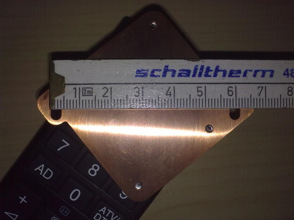

hat wer nen GPU only oder Nortbridge kühler übrig? Wenn möglich mit 6-6.2cm lochabstand? :)
Hätte noch den hier rumliegen. Allerdings frag ich mich gerade, wie ich vernünftig den Lochabstand messen kann :D
Von außen nach außen sind es 62mm und von innen nach innen 55mm.
Bei außen nach außen meine ich das so wie in dem angehängten Bild dargestellt :P
Und den hier hab ich auch noch rumfliegen :D

Hmm, ders glaub etwas grob gefräst :D
Aber wie viel stellst du dir denn dafür vor?
sonst würde der schon passen denke ich.
Ganix grob gefräst.
Der sieht aus wie jeder normale Kühler, der nicht nochmal 3 Stunden über ultrafeines Schleifpapier gezogen wurde.
Schonmal die Bodenplatten von "normalen" Luftkühlern angeschaut ?
