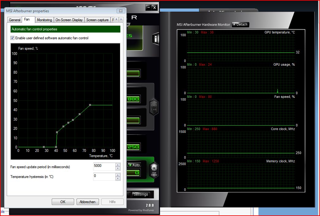

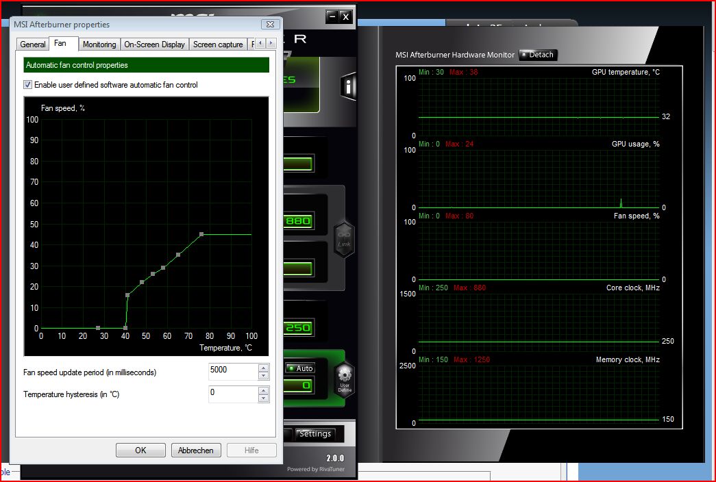

(folgende Angaben immernoch für eine Powercolor 5770 PCS+, gedanklich jedoch teilweise auf andere Karten übertragbar)
Also ich habe jetzt meine Lüftersteuerung dahingehend optimiert, dass ich eine minimale Drehzahl von 10% im Idle habe, da man den Lüfter eh bis 20 % nicht hört. Dass ich ihn bei 20% nicht laufen lasse, liegt schlicht daran, dass eine Steigerung in dem Bereich bei mir keinen Einfluss auf die Temperatur hat.
Allerdings habe ich im Gegensatz zu Robster keinen linearen Zuwachs der Drehzahl, da ich es hasse, wenn bei jeder Pfurz-Temperaturänderung eine andere Drehzahl eingestellt wird. Für das Ohr ist es schließlich weniger nervig, wenn das Hintergrundgeräusch einigermaßen konstant ist.
Desweiteren habe ich meine Steigerungs-Stufen so gesetzt, dass die Drehzahlen, bei denen unangenehme Resonanzgeräusche auftreten, übersprungen werden.
Erst in einem Bereich, bei dem ich meine Karte vor übermäßiger Wärme schützen möchte, habe ich einen linearen Anteil der Drehzahlerhöhung eingebaut.
Bei mir sieht das Ganze dann so aus:
