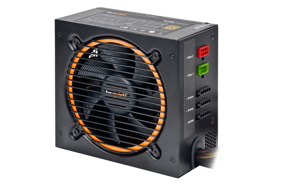

Sehe ich gerade erst: Das ist ein Netzteil mit Kabelmanagement! Ggf. müsstest du das Anschlusskabel erst noch aus dem Karton holen!
Ist das Netzteil modular ?? Denn ansonsten müßtest du ja das Kabel finden.
Das ist Modular. Ich gehe davon aus er findet das ganze Kabel nicht da es noch nicht am Netzteil ist
Wie auf dem Bild zu sehen hast du an deinem Netzteil einen Grünen und einen Roten Modularen Anschluss, bitte die Kabel aus der Netzteil Packung an die Anschlüsse dafür ran, und an der anderen Seite an die Grafikkarte ;)
