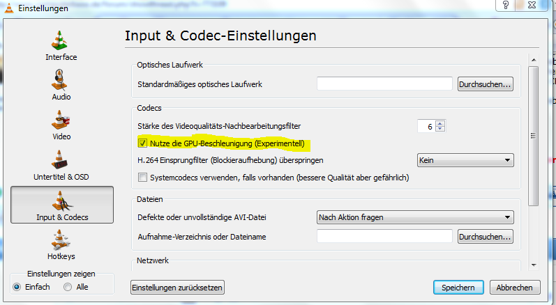

Verwendest du für das Abspielen VLC? Wenn Ja solltest du noch im VLC Player den Hacken mit GPU beschleunigung setzten.
In GPU-Z solltest du beim Video schauen dan eine Auslastung der GPU merken.
