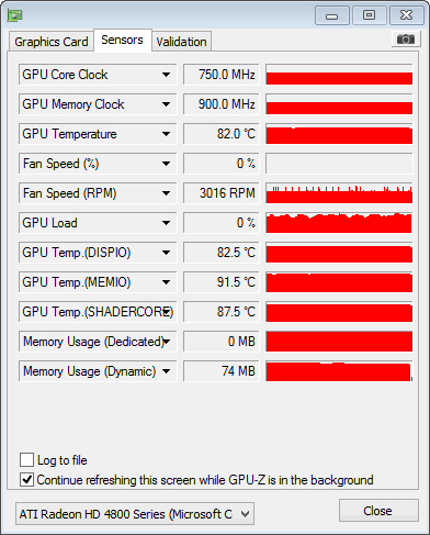

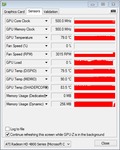

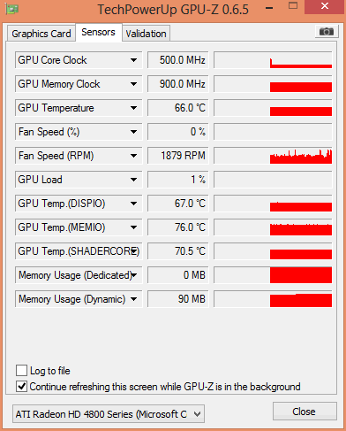

So hab jetzt mal kurz getestet, was mir aufgefallen ist, die Temperaturen sind nicht am Maximum und wenn ich schnell genug per Alt-Tab auf dem Desktop war konnte ich diese "Anzeigetreiber ist abgestürzt und wurde wiederhergestellt"-Meldung noch verschwinden sehen.
gpu_temp1 ist im Leerlauf, ohne vorher irgendetwas gemacht zu haben außer Chrome geöffnet und ein bisschen im Internet rumgesurft.
gpu_temp2 ist nach dem ersten Blackscreen, gpu_temp3 ist mehrere Blackscreens später. Ich habe ca. 15 Minuten gespielt und ca. 5 Blackscreens gehabt in der Zeit.
Kann es sein das GPU-z meine Fan Speed % nicht anzeigen kann, weil die RPM werden ja angezeigt und der Lüfter ist auch hörbar und dreht.
Gruß

Mir gefallen die Temperaturen nicht wirklich, auch wenn da eigentlich noch Luft sein sollte. Da du keine Gehäuselüfter hast, würde ich das an deiner Stelle ändern. Baue vorne einen Lüfter ein, der die Luft reinbläst und hinten einen Lüfter ein, der die Luft rausbläst. Dann hast du schon mal eine niedrigere Temperatur im Gehäuse.
Aber zum Testen würde ich einfach mal mit offenem Gehäuse spielen und im Hintergrund die Temperaturen beobachten. Wenn die Temps niedriger sind und es keine Hänger mehr gibt, dann weißt du, woran es liegt.
Und beobachte bitte auch die CPU-Temperatur und evt. auch die Motherboard-Temperatur.
