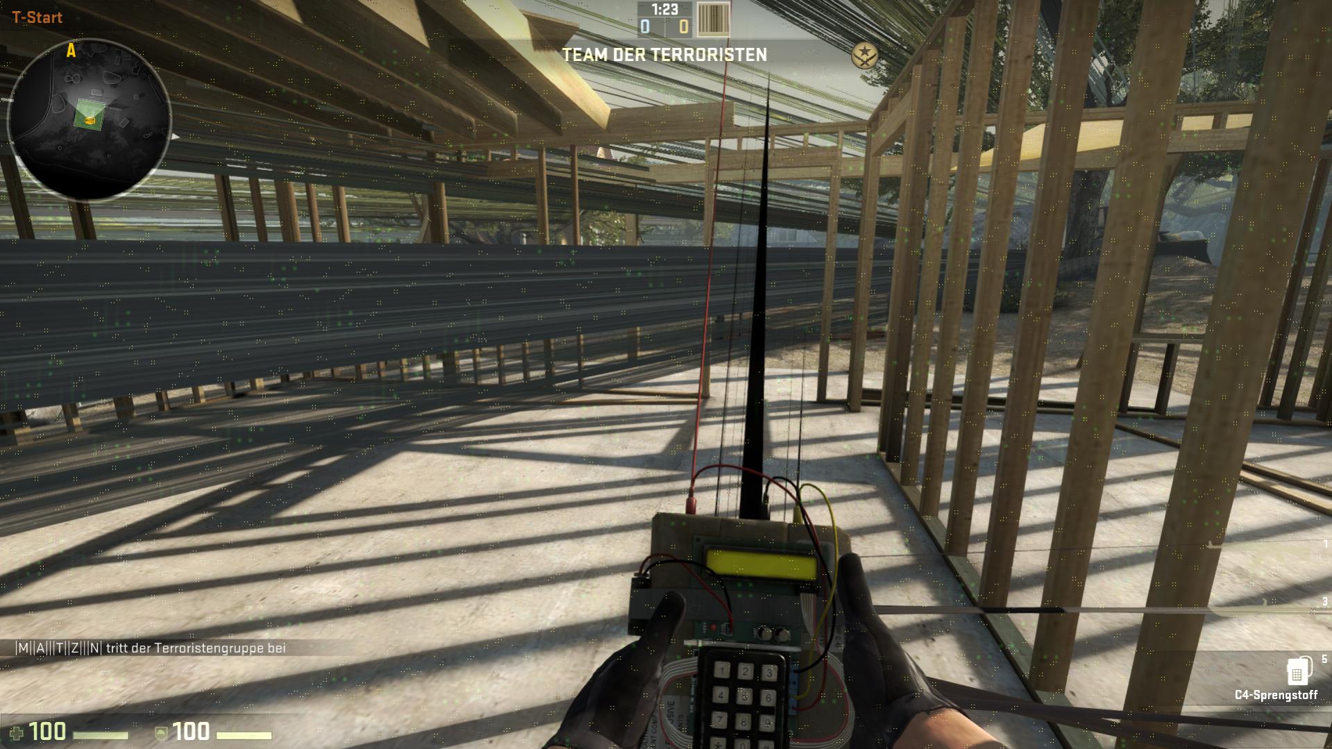

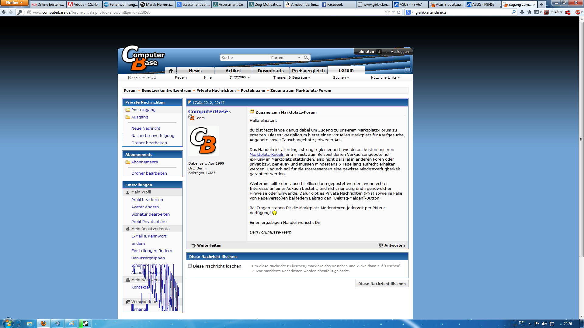

habe heute CS:GO gespielt und plötzlich bekam ich Grafikfehler (Bild Fehler1). Seit dem habe ich auch im Windows Fehler (Bild Fehler2).
Habe den Graka-Treiber aktualisiert, Bios update gemacht etc.. nichts hat geholfen.
Muss ich davon ausgehen, dass die Graka im Eimer ist?

Tu deine karte mal Backen, informiere dich am esten bei google über das Thema Grafikkarte backen.
jap hast du
briing ja auch nicht vuiel läuft weenn dennw ieder ein wenig und denn ist sie wieder hin
Kann sein das dem seine Graka Staubfussel im Kühler hat was dann zuz den Grafik Problemem führt oder zum d efekten ram.
Schaden kann es jedenfalls nicht die Karte mal zu backen, wenns später wieder so wird wie jetzt kann er sich ja immernoch ne neue kaufen.
Naja so ein Grafikkarten Backen KÖNNTE schon hilfreich sein... aber villeicht wie er schon sagt vorher mit Garantie hinterfragen etc. pp ... .. ... kann sein dass MF da auch Kooperativ is usw. ... kommt immer drauf an! ... erstmal MF Kontaktieren und handeln und dannnnnnnnnnnn als aller aller aller aller letzte möglichkeit evtl. backen!
wenn du noch garantie drauf hast dann würde Ich gar nicht ans backen denken!
Wenn die Garantie mal abläuft, kann man ans backen denken aber davor würde Ich da nichts machen :)
Ist das eine 6950 mit Bios-Mod?
Wenn du die Karte in die Röhre schiebst, schaust du mit der Garantie in die Röhre. Also nix backen so lange du noch Garantie hast. Dann an MF zurück.

boote doch mal von einer linux live cd....immer noch die gfx kaputt ?
nur so als Gedanke.. Bei mir war sowas auch mal der Treiber /bzw das OS
Hatte ich auch letzt bei meiner neuen Grafikkarte, defektes Speichermodul war schuld.
Eingeschickt - Neue bekommen - alles gut.
