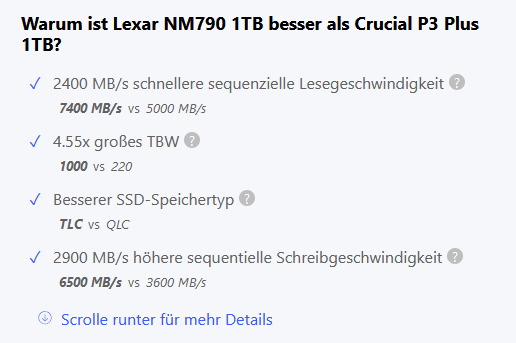

@smeck Hier ist eine Seite, wo du verschiedene NVMe SSD vergleichen kannst.
Zb. Lexar NM790 zu Crucial P3 Plus
