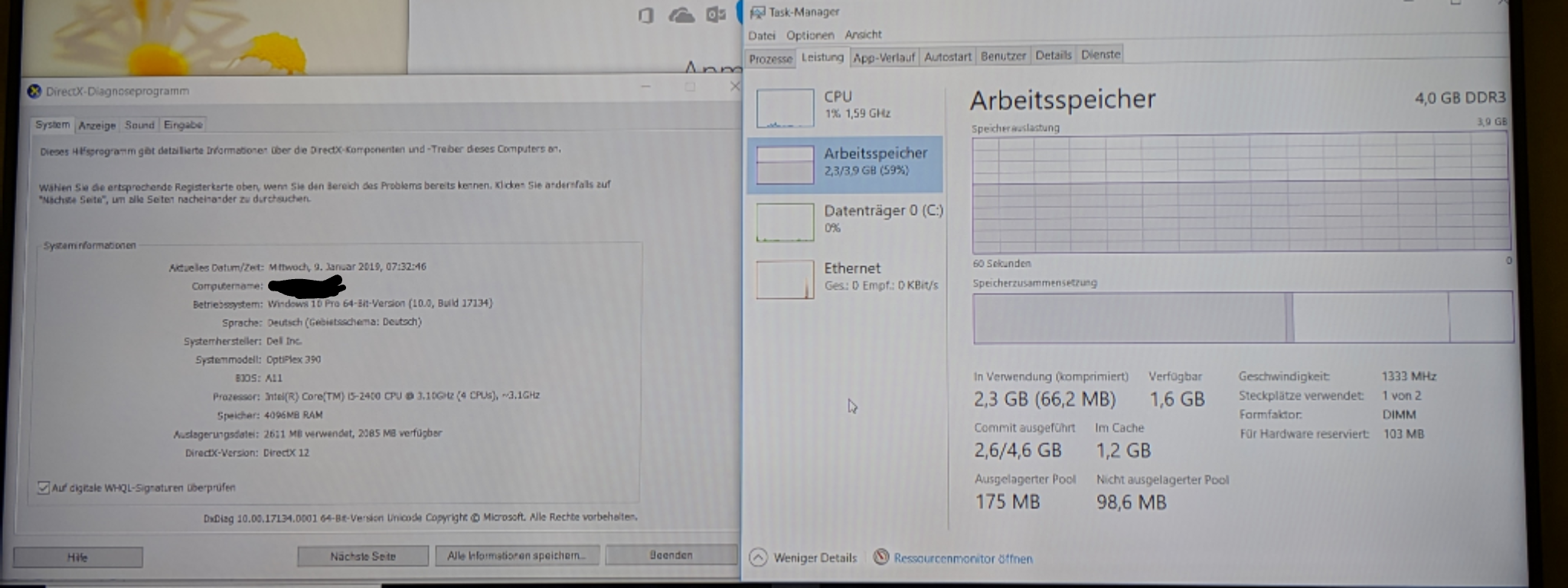

Ich frage mich, ob es sich bei diesem Rechner lohnt eine SSD nachzurüsten. Handelt sich um den Konferenzraum-Rechner in meinem Betrieb.
Habe gemerkt, dass der öfter ins Stöcken gerät.
Arbeitsspeicher sind auch nur 4GB, wovon schon 50% Standardmäßig eingenommen sind.
Wie teste ich ob es dem RAM auch ein Upgrade Bedarf?
Grüße!

Am besten den Taskmanager offenlassen, sobald das Stocken auftritt überprüfen wie hoch die CPU-Auslastung war, ob es während dem Netzwerkzugriff passiert ist, der RAM voll ist oder, wenn es nichts davon ist, ein Festplattenzugriff war.

Wenn die 4GB schon nach dem Booten voll sind, würde ich den Rechner erstmal platt machen, die SSD einbauen und dann beobachten.

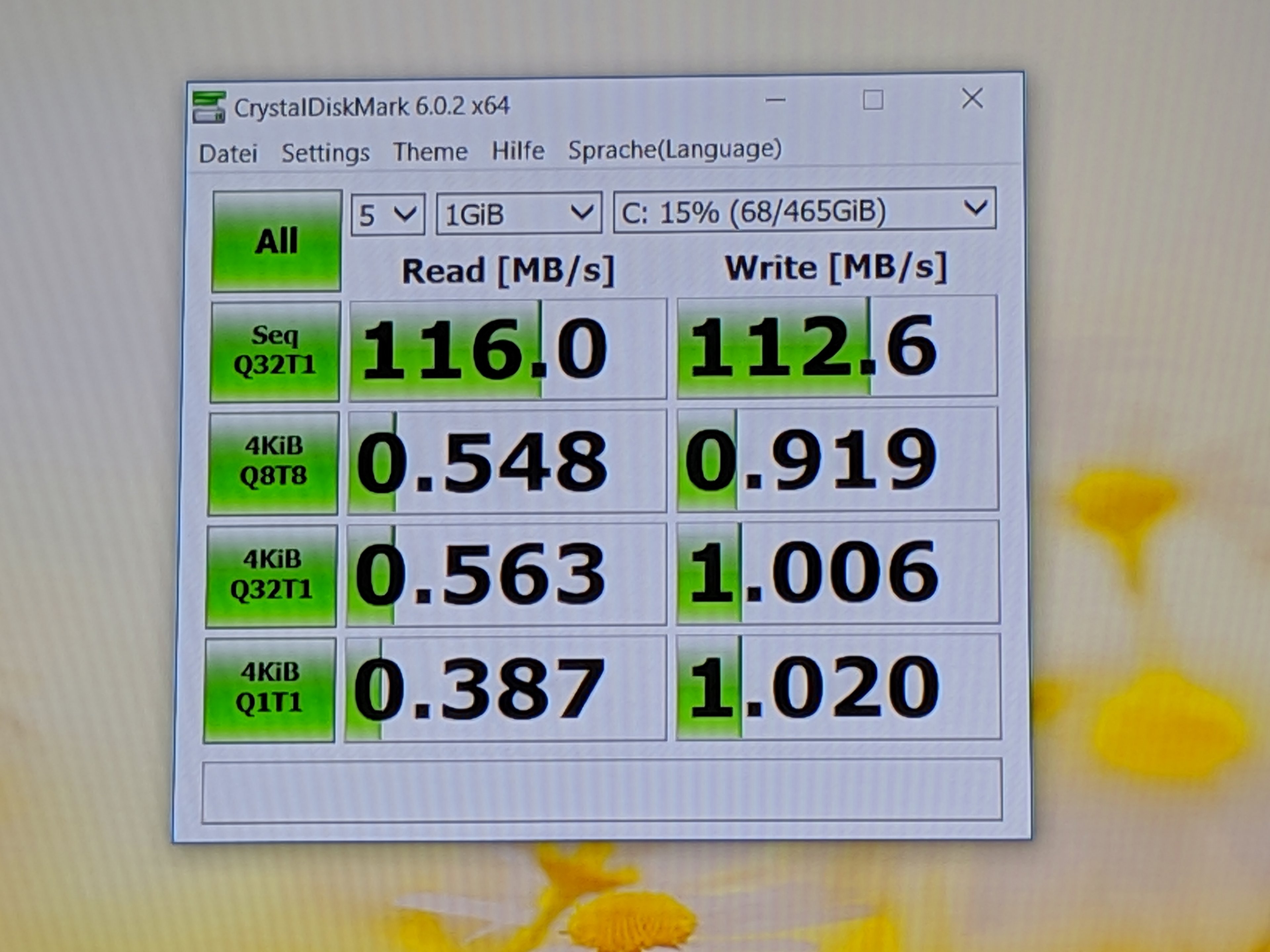

wobei mMn auch irgendwas an der Platte ned passt. vergleiche ich mit Screenshots im Netz sehen die Werte dort schon besser aus, könnte aber an der 1Gib Einstellung liegen.
Ich hoffe die HDD ist SATA Hotplug Unlike nicht für schnelles Entfernen im Geräte Manager eingestellt.
