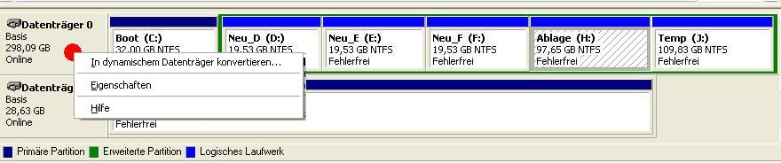

wie kann ich denn in der datenträgerverwaltung meine dynamische platte in einen basisträger umwandeln?? ich finde diese funktion nicht
Ein Klick in die Fläche, die Rot makiert ist.
ja da kann ich einen basis in dynamisch umwanlden aber nicht andersrum
ah musste das volume erst löschen :D jetzt hab ichs danke!!!

Es gibt noch das Kommendozeilentool Diskpart :
Diskpart>convert basic (Converts an empty dynamic disk into a basic disk.)
Diskpart>convert dynamic (Converts a basic disk into a dynamic disk. Any existing partitions on the disk become simple volumes.)
