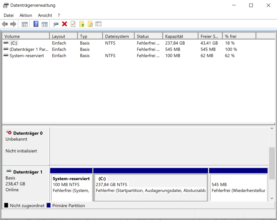

Hallo Zusammen,
Windows 10 ist schon auf der HDD installiert und Pc läuft einwandfrei.
M.2 System ist nicht installiert.
Der Sata Controller ist aktiv.

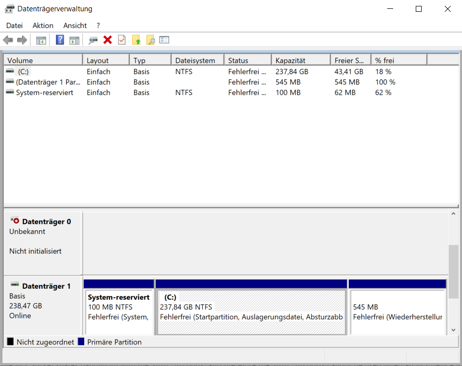

Anbei meine Datenträgerverwaltung
Die Lösung steht doch da. Die Festplatte ist nicht initialisiert. Du musst sie initialisieren, danach dann zuordnen.
Nicht formatieren, sonst Daten weg.

Wenn ich auf internalisieren drücke kommt die Fehlermeldung: Ein nicht vorhandenes Gerät wurde angegeben.

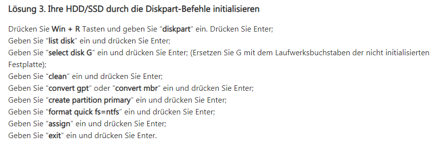

Und @Ponderosa, das ist aus einem Link zu Initialisierung:
Das Initialisieren besteht aus den Schritten "clean" und "convert gpt/mbr". Was bedeutet wohl dieses "clean"?

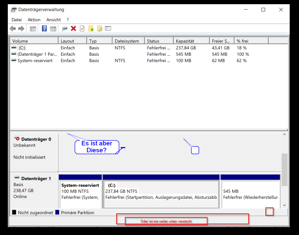

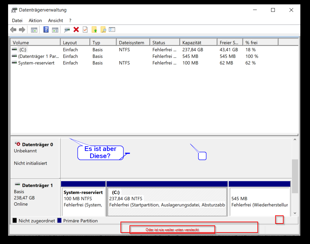

Ist Datenträger 1 eine HDD, oder eine SSD?
Die nicht angezeigte HDD ist aber Datenträger 0? Oder ist sie weiter unten versteckt?
Wird schon Datenträger 0 sein, da sonst ja nur die System-SSD und das optische Laufwerk angeschlossen sind.
Ok. Hab nur nachgefragt, da der Balken rechts zeigt, dass da noch was versteckt ist.
Das versteckte ist dann wohl dein DVD Laufwerk.

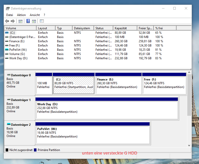

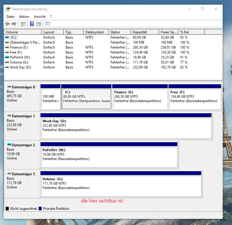

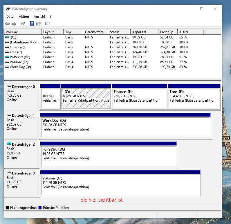

Datenträger 1 ist meine SSD. Datenträger 0 gibt es nicht mehr beziehungsweise ist verschwunden. Das ist doch super komisch
