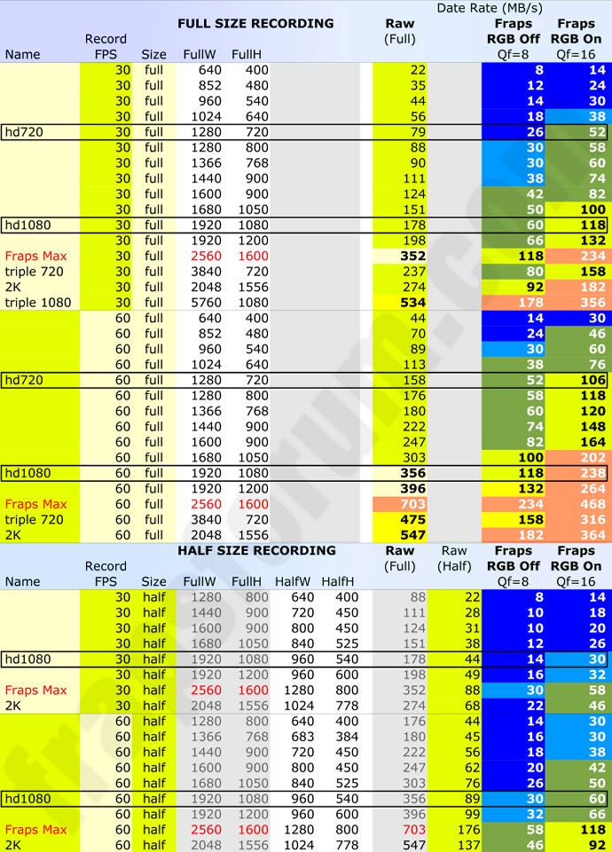

Also das Spielen und gleichzeitige Aufnehmen überfordert wohl deine hdd und führt zu Ruckeln, die kommt dann kaum noch hinterher wenn auch das game geladen werden muss, du musst die Einstellungen verändern (siehe HisN/komprimieren/die links).

laut der tabelle in einem der verlinkten threads habe ich einen datendurchsatz von 118 mb/s, der geschrieben werden muss. ich teste meine hdd gerade per tool, wie viel sie maximal schafft. ich denke aber, dass ich eine weitere SSD benötige.
