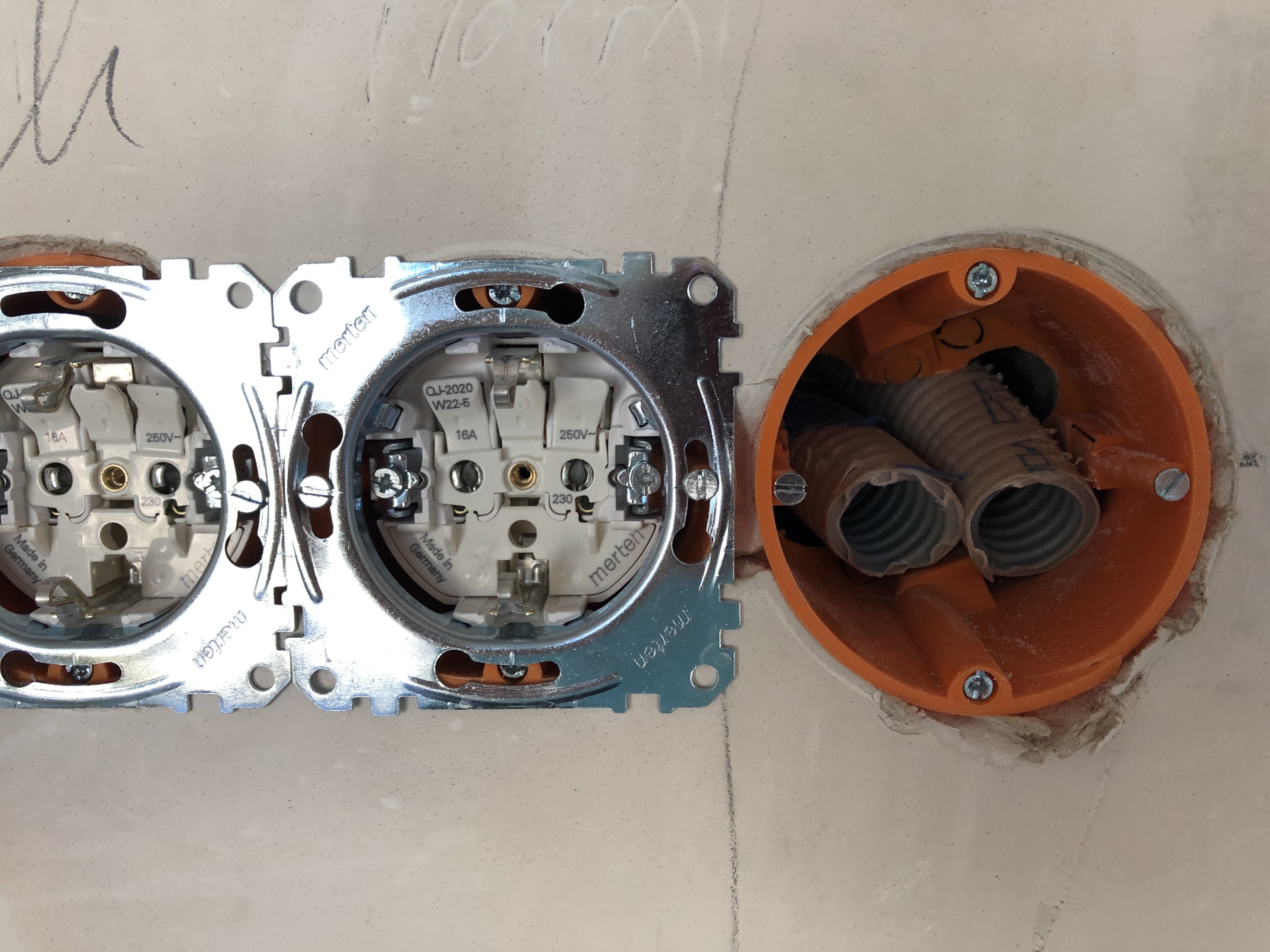

Im neuen Haus habe ich an der TV Wand zwei Leerrohre verlegen lassen, die Elektriker haben sich für 25er entschieden. Da gehen natürlich keine HDMI Kabel mit Stecker durch.
Oben:
[IMG]https://www.computerbase.de/forum/attachments/20200626_095016939_ios-jpg.939629/?hash=f03e430e30e87f7246b48e1ac7259e63[/IMG]

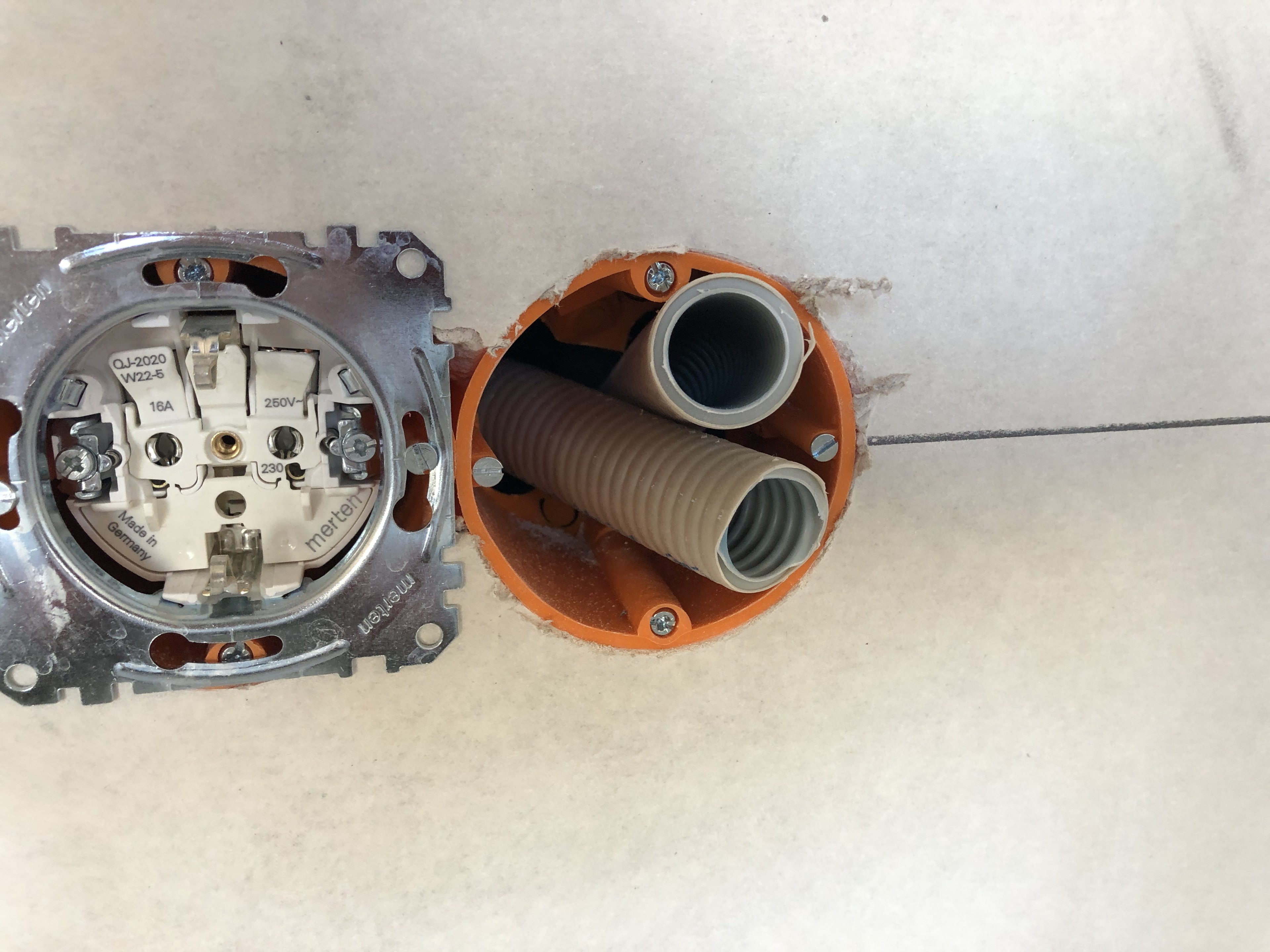

Unten:
Unten kommt Apple TV und Xbox One X in ein Lowboard und der Fernseher hängt drüber an der Wand, durch die Leerrohre soll HDMI durch gehe. Wie gesagt, normale HDMI Stecker gehen nicht ...
Es scheint so Krimpsets zu geben für HDMI Verlegekabel (habe schon ein paar CAT7 Dosen aufgelegt, sollte also auch gehen) oder aber Kabel mit Micro HDMI auf einer Seite und dann Adapter auf full size HDMI? Hat jemand noch andere Ideen?
