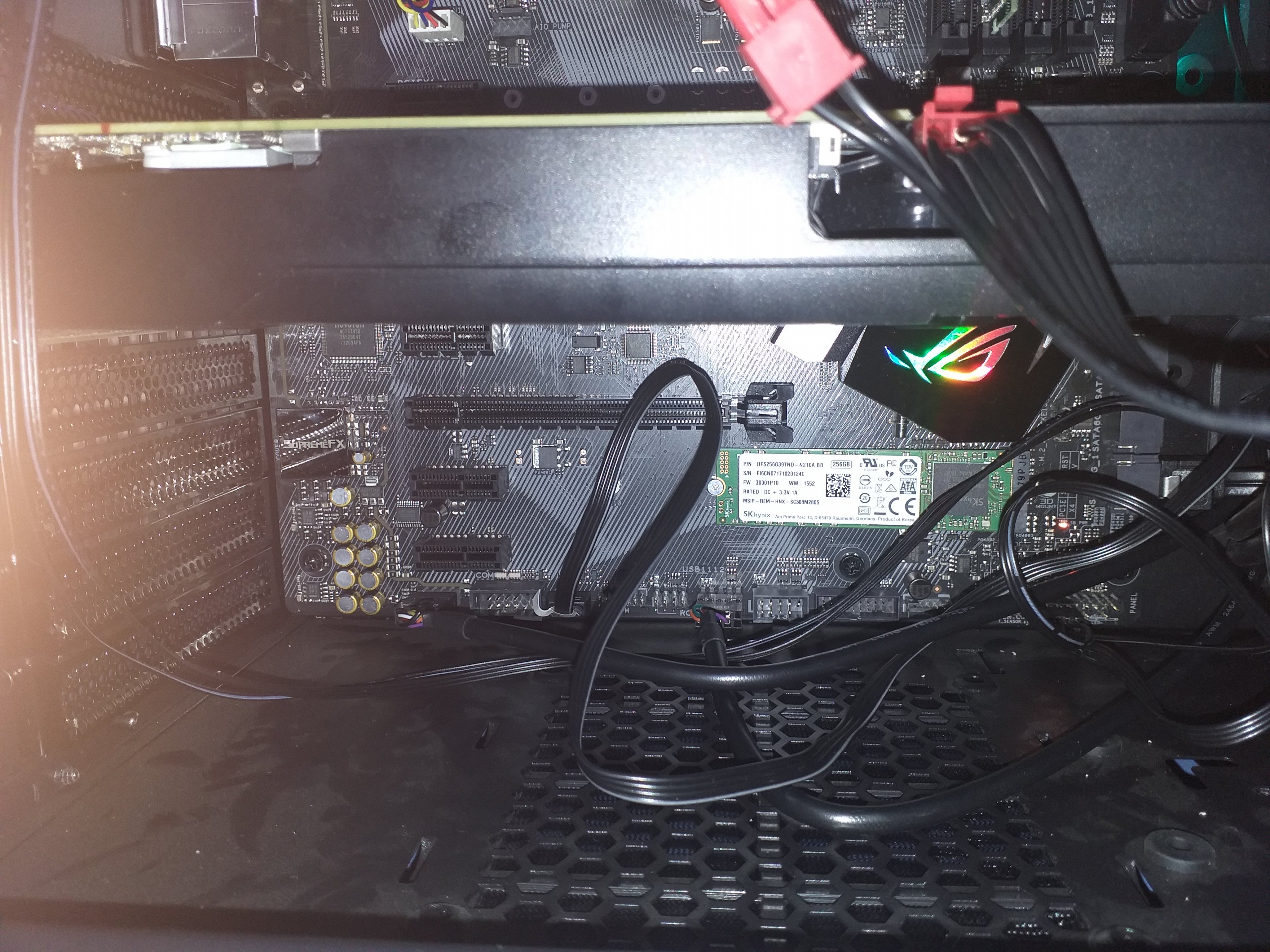

ich noch mit meinem Freund ein neues Mainboard in mein neues Gehäuse eingebaut, sonst ist alles gleich geblieben. Es funktioniert auch alles einwandfrei bis auf diese Meldung. Hier sind noch Bilder von meiner Hardware die ich dann noch verbaut habe. Habe schon versucht die Memory in
den ersten Slot zu geben bringen auch nichts.

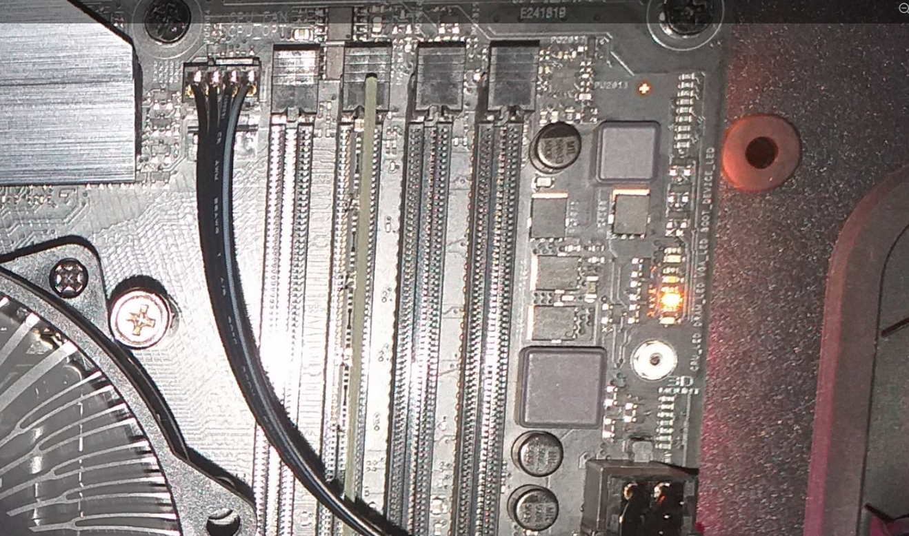

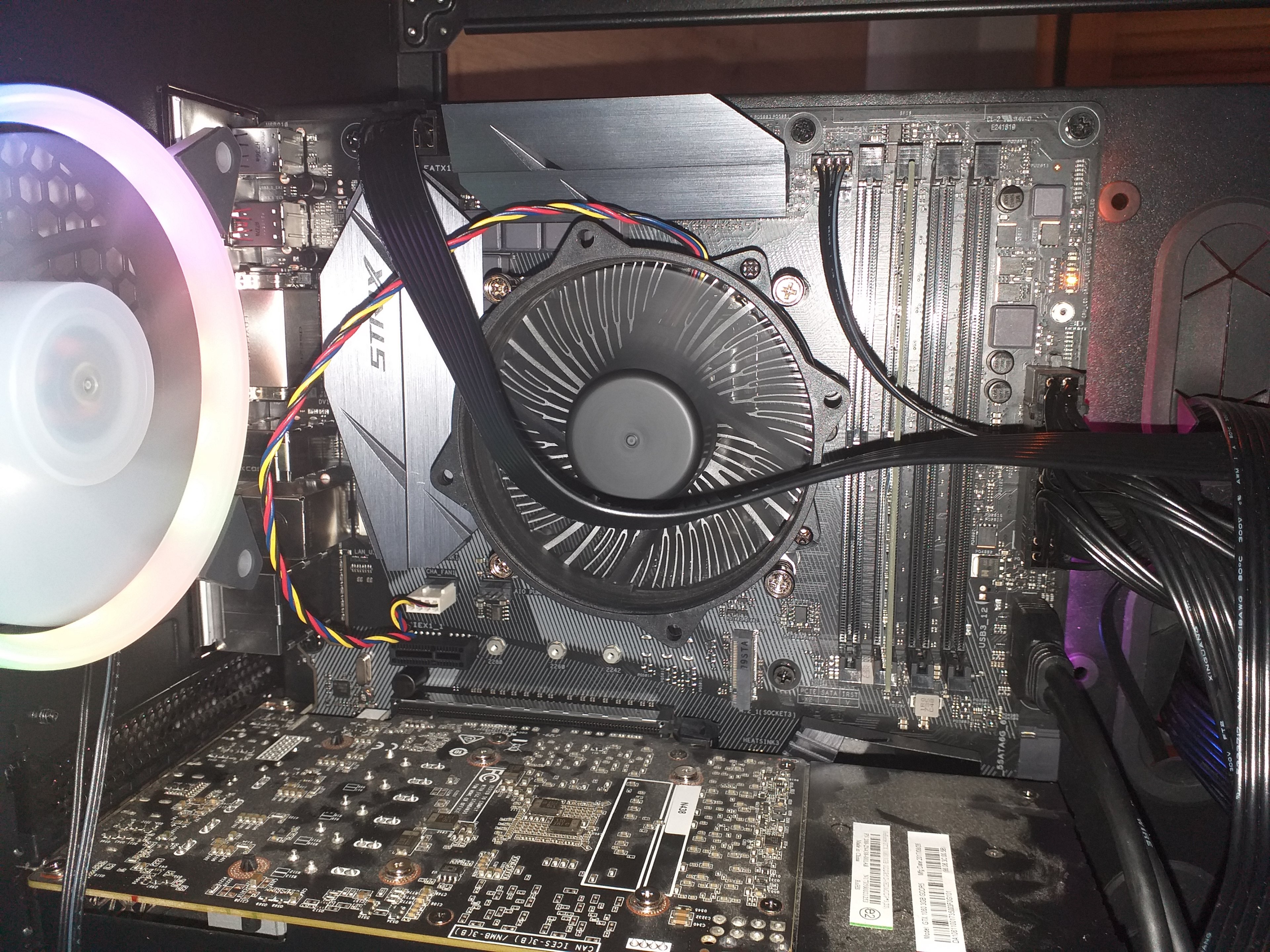

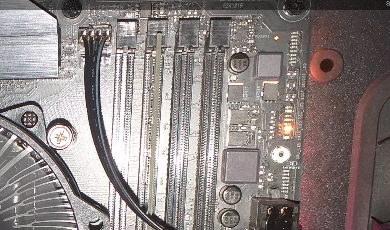

Welche Hardware ist es? Da oben rechts leuchtet eine LED auf dem MB, hat die eine Fehlerbedeutung?
@motoraz Asus Rog Strix H270f, Grafikkarte GTX 1060 3GB, Prozessor Intel Core i5 7400 Arbeitsspeicher 8GB DDr4 und eine SSD Festplatte mit 256GB und eine HDD mit 1TB

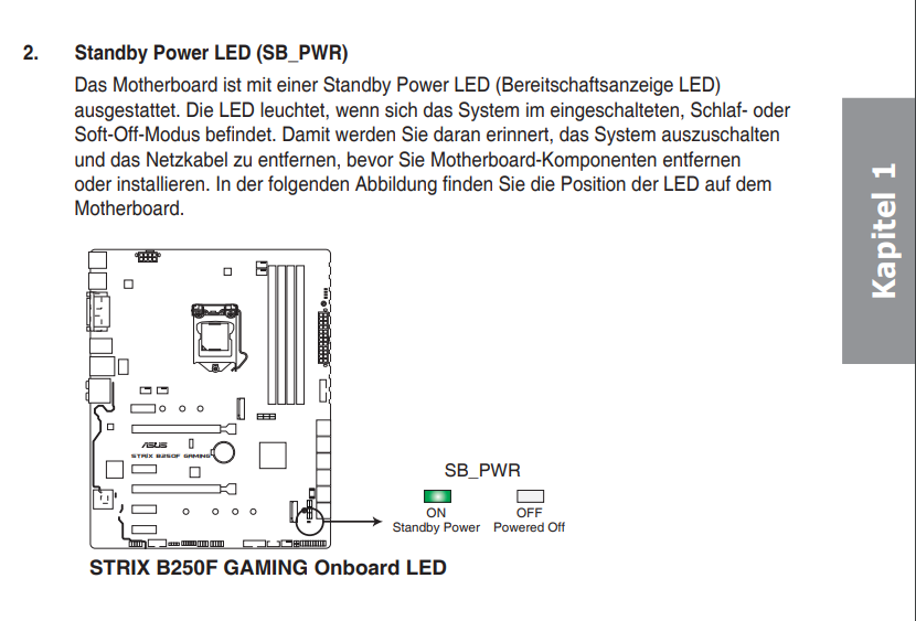

Hier steht folgendes drinnen im Handbuch vom MB

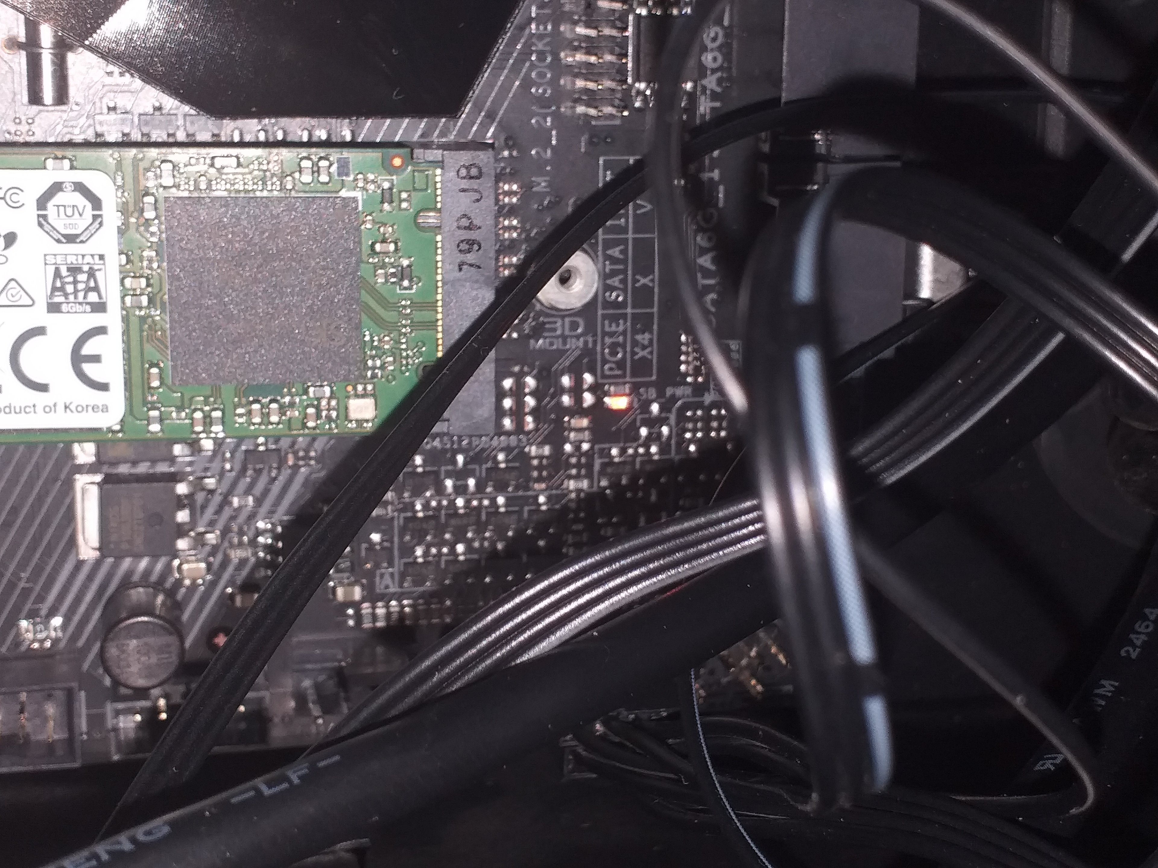

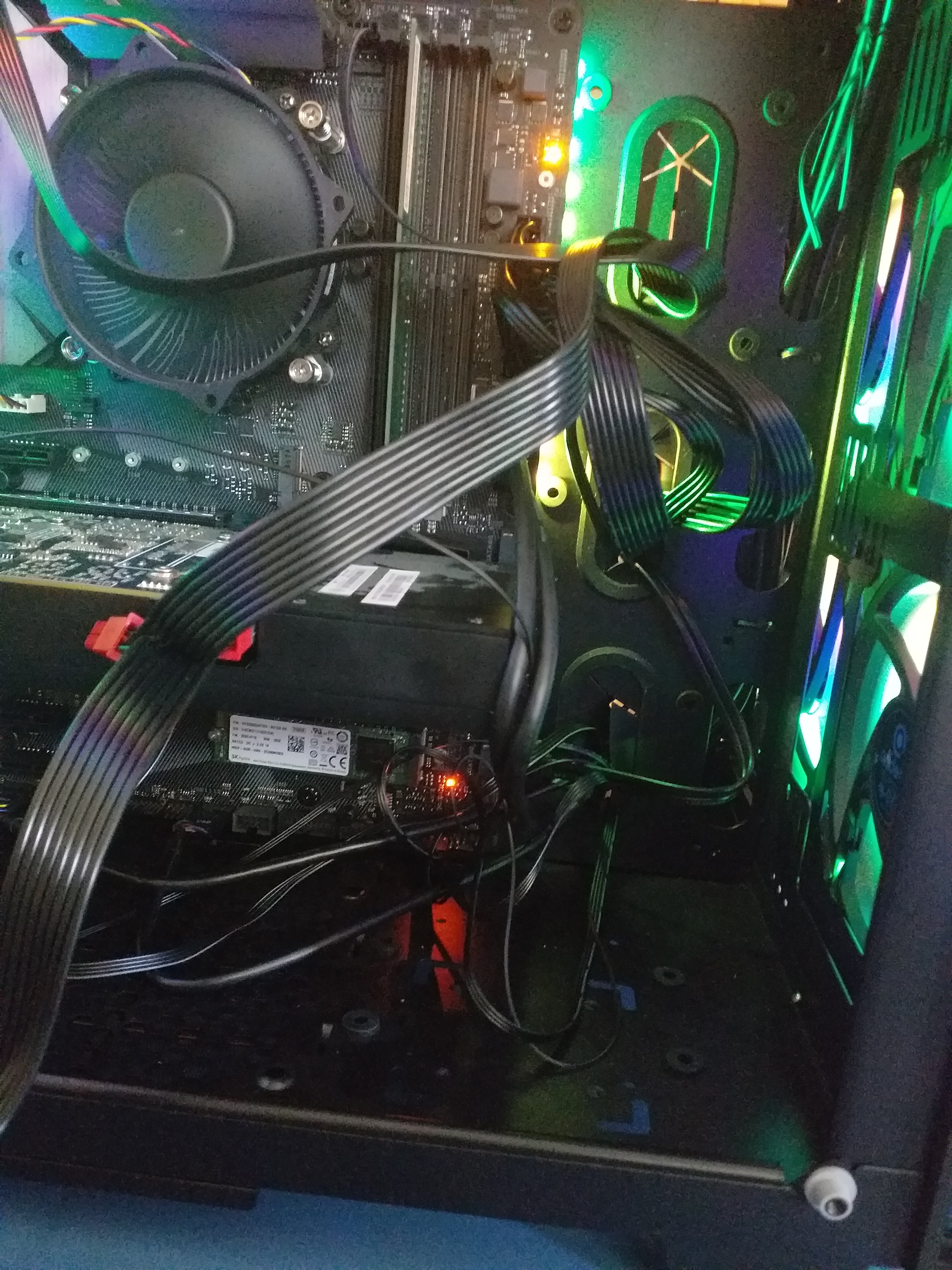

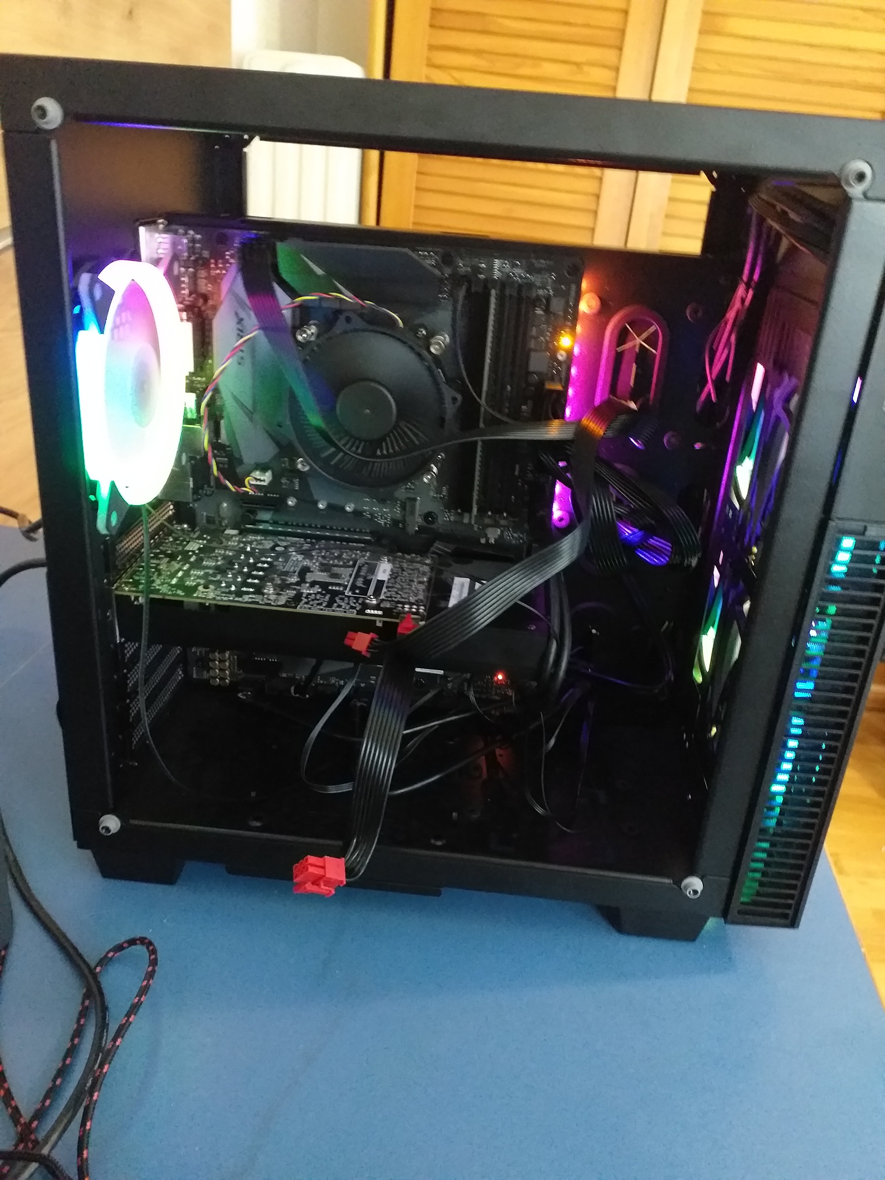

Welche LED leuchtet bei dir? Meine zu erkennen das es vielleicht die RAM LED ist. Leider schlecht erkennbar.
Nein das ist das Ma
inboard selbst @motorazrv3
782754
Das Rätsel scheint mir unlösbar zu sein :/
Es scheint die zweite von unten zu sein und müsste die LED für RAM sein.

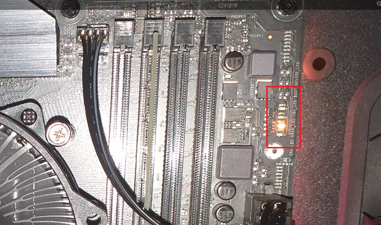

Oben rechts in der Ecke leuchtet eine LED in orange.
Die zeigt einen Fehler beim POST an. Siehe meinen Kommentar #6.
Schau welche leuchtet und du kennst den Grund!
Deine Bilder sind unscharf, es ist schlecht etwas zu erkennen.
Versuch mal nur die Ecke "ordentlich" zu fotografieren
Diese LED meine ich.
Ich denke auch, dass es etws mit dem RAM ist, laut unscharfem Bild und debug LED.
Ich sehe auch, du hast deinen einen RAM-Riegel im zweiten Slot von links. Stecke diesen mal einen Steckplatz weiter nach links. Wenn das nichts bringt: das Handbuch ist dein Freund und Helfer, in welchen Steckplatz der RAm kommt, bei welcher Konstellation.
@motorazrv3 achso, habe an was anderes gedacht, sorry. Das Problem ist das nicht nur ein LED Orange blinkt sondern zwei.

Du sitzt vor deinem PC. Dann verrate uns doch welche zwei leuchten. Die zeigen wie gesagt den Fehler.
Ansonsten kannst du auch mal einen CMOS Reset machen.
Ist ein MB Speaker angeschlossen und gibt der vielleicht einen Ton aus?
Ja oben ist es der DRAM-LED
und unten weiß ich selber nicht genau für was das sein soll...

Ja das kann durchaus sein. Wenn die RAM LED leuchtet, dann liegt der Fehler dort.
Ein Speaker würde da unter anderem helfen. der gibt ein Beep Code aus.

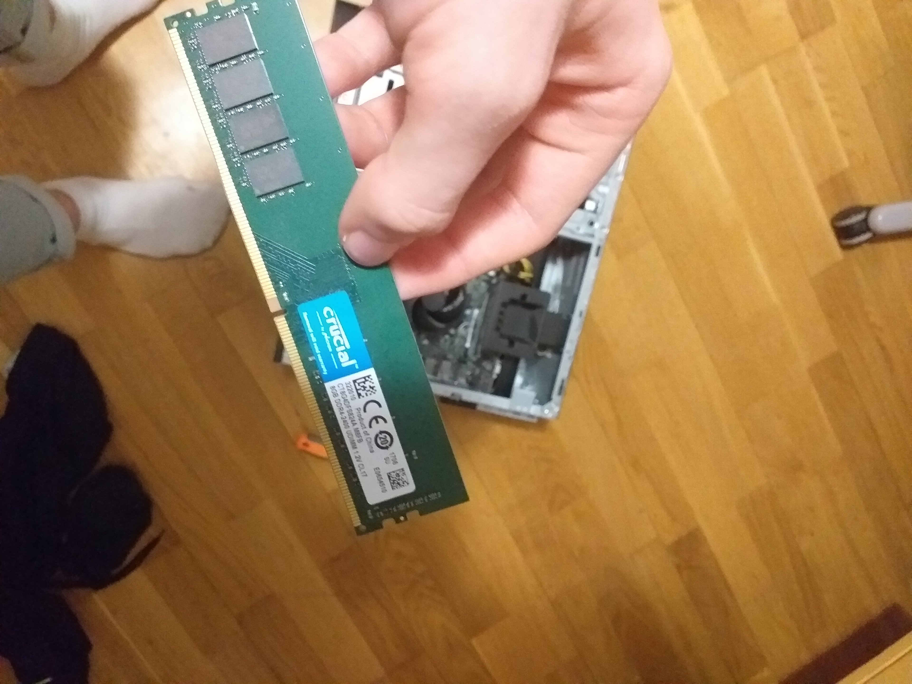

Ist das nur ein RAM Modul?

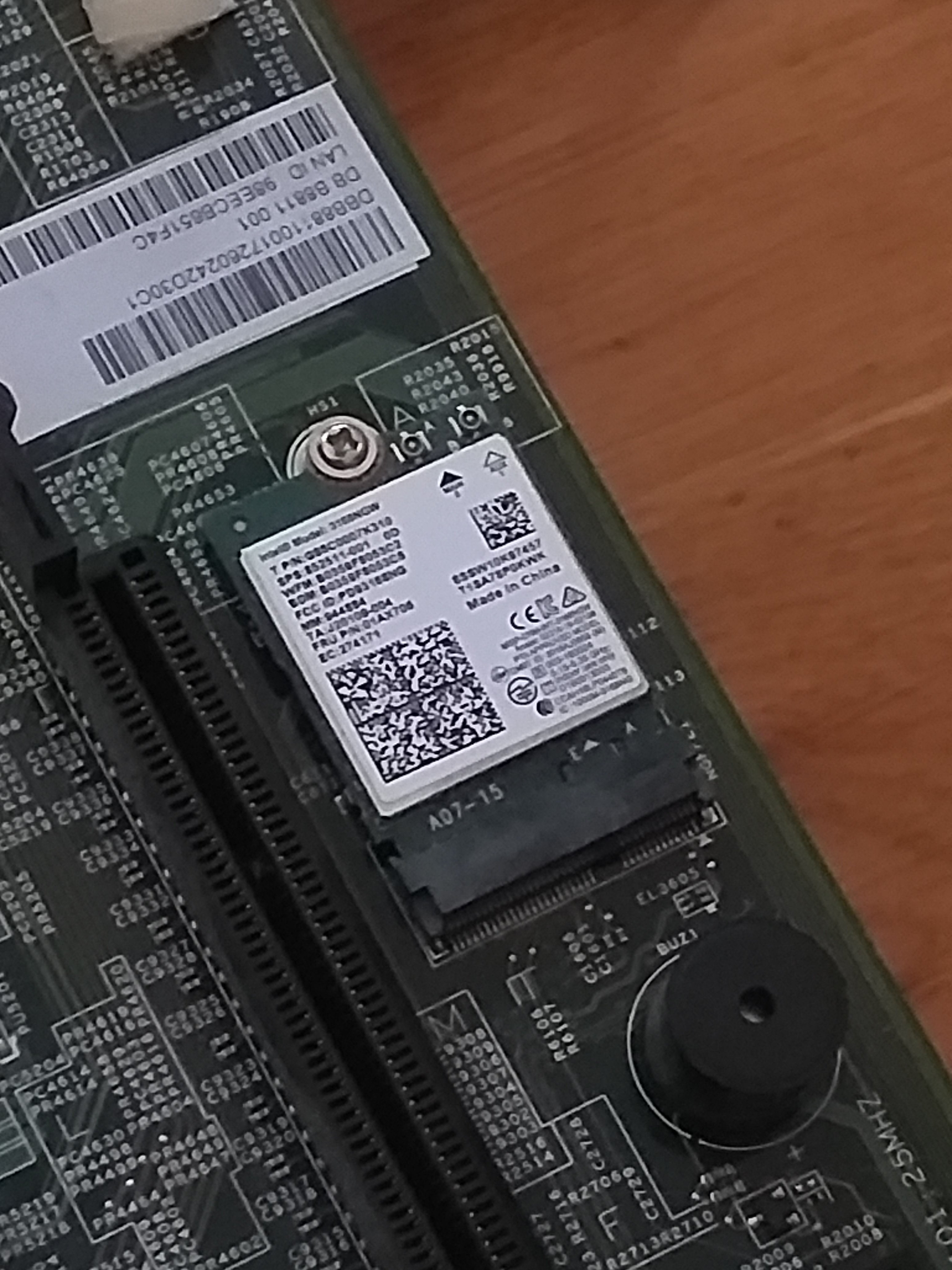

Weil ich ein sehr kleines Gehäuse hatte und mein MB auch nicht unbedingt das neuste war. Mir ist gerade aufgefallen das ich am meinem alten mB noch was drauf habe, habe aber keine Ahnung was das ist... @motorazrv3
782820
Lief den das neue MB schon einmal "richtig", also mit booten ins Windows?
Wenn das neue noch nicht lief, es kann ja auch schon defekt geliefert worden sein.
Ist das alte MB noch vorhanden? Wenn ja, einfach mal schauen ob deine nötigen Komponenten (CPU, RAM, Netzteil und Monitor) dann starten und du ins BIOS kommst. Dann wissen wir, das da soweit nichts von den alten Teilen defekt ist.
Das scheint ein Speaker zu sein. Ich meine aber einen losen Speaker.
