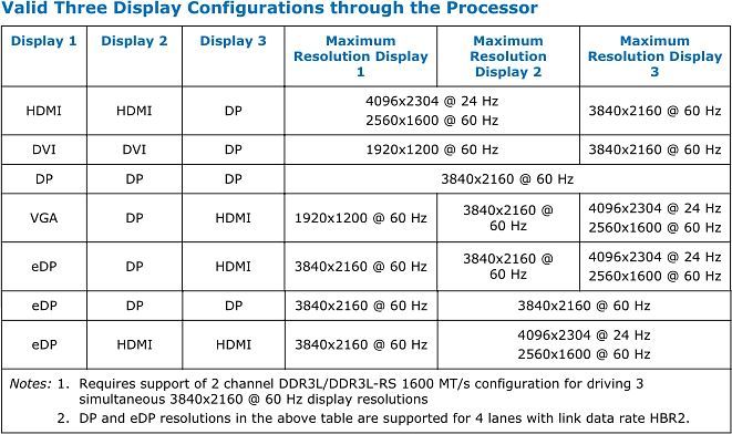

Offiziell sollte der Chip das können,siehe Bild. Mal den Treiber aktualisiert?
https://www.intel.de/content/www/de/de/support/articles/000023781/graphics-drivers.html
https://geizhals.de/intel-core-i3-4160-bx80646i34160-a1143854.html
diese liste ist so selten sinnfrei.
das ist nur das, was theoretisch möglich wäre, hat nunmal aber rein garnichts damit zu tun , wie der hersteller das umgesetzt hat.

der laptop hat hdmi 1.4, dazu isses wiegesagt auch noch nen notebook,
also ist wie ber 99% alle anderen hdmi 1.4 notebook anschlüsse bei fullhd@60hz schluss.

Allerdings bietet HDMI 1.4 ja 4k (bei 24Hz)
Also müsste der HDMI Anschluss vom Laptop ja höchstens noch HDMI 1.2a (von 2005) sein. Halte ich mal für ausgeschlossen

species_0001 schrieb:
sondern schlicht: Lenovo hats bei dem Laptop so konfiguriert dass nicht mehr raus kommt. Punkt.
Würde das nicht so in Stein meisseln da sie nur @ 60 Hz angeben ... man könnte testen den Monitor auch mit weniger Hz zu betreiben und dann eine andere Auflösung einstellen.
Oder das man schaut was mit dem Optimus einstellbar ist @ Nvidia Karte.
Ich würde erst einmal die Ausgabe nur auf extern setzen, wenn die Auflösung dann auf Anhieb nicht stimmt, hilft vielleicht ein Erzwingen & selbstverständlich aktuelle Treiber + das richtige HDMI-Kabel.
