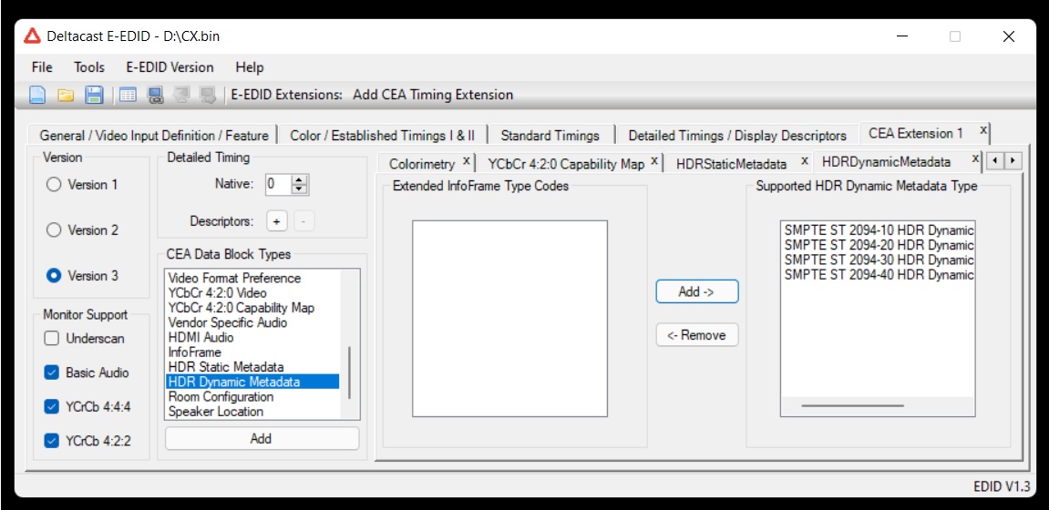

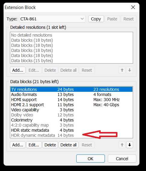

Hinzukommt das ich mir mit nem anderen EDID Editor (Deltacast EDID Editor) noch die dynamischen HDR Metadaten eingefügt habe.
Wie Funktioniert das Tool ? kann da nur ne Datei öffnen .. muss ich erst meine EDID mit CRU Exportieren und dann bei Deltacast einfügen dann ändern und dann zurück importen mit hilfe von CRU ?
Richtig so mach ich das auch.
Die HDR Dyn Metadata sind im CTA Block
Vesa Display HDR Tool sagt weiterhin HDR 1400 was falsch is
Weil du ja meintest : "Ich hab die Luminance Werte nicht drin stehen (trotzdem wird der Monitor von Windows und dem Vesatool als HDR600 erkannt.. warum auch immer)"
Das is bei mir nich der Fall auch wenn ich die Dynamischen Meta Daten einfüge und auch egal ob mit MD0-3 oder ohne das passiert erst wenn ich die Lumi Werte in CRU eingebe
Aber mit diesen Werten werde ich nun nochmal ein Dolby Vision Test machen ... vielleicht geht Dolby dann damit am PC weil da ja nun bei dem Dynamischen Daten auch der Dolby Bereich dabei is.
Leider konnte ich mit dem E-EDID auch nich auf den Dolby Block zugreifen der wurde mir dort garnich angezeigt.

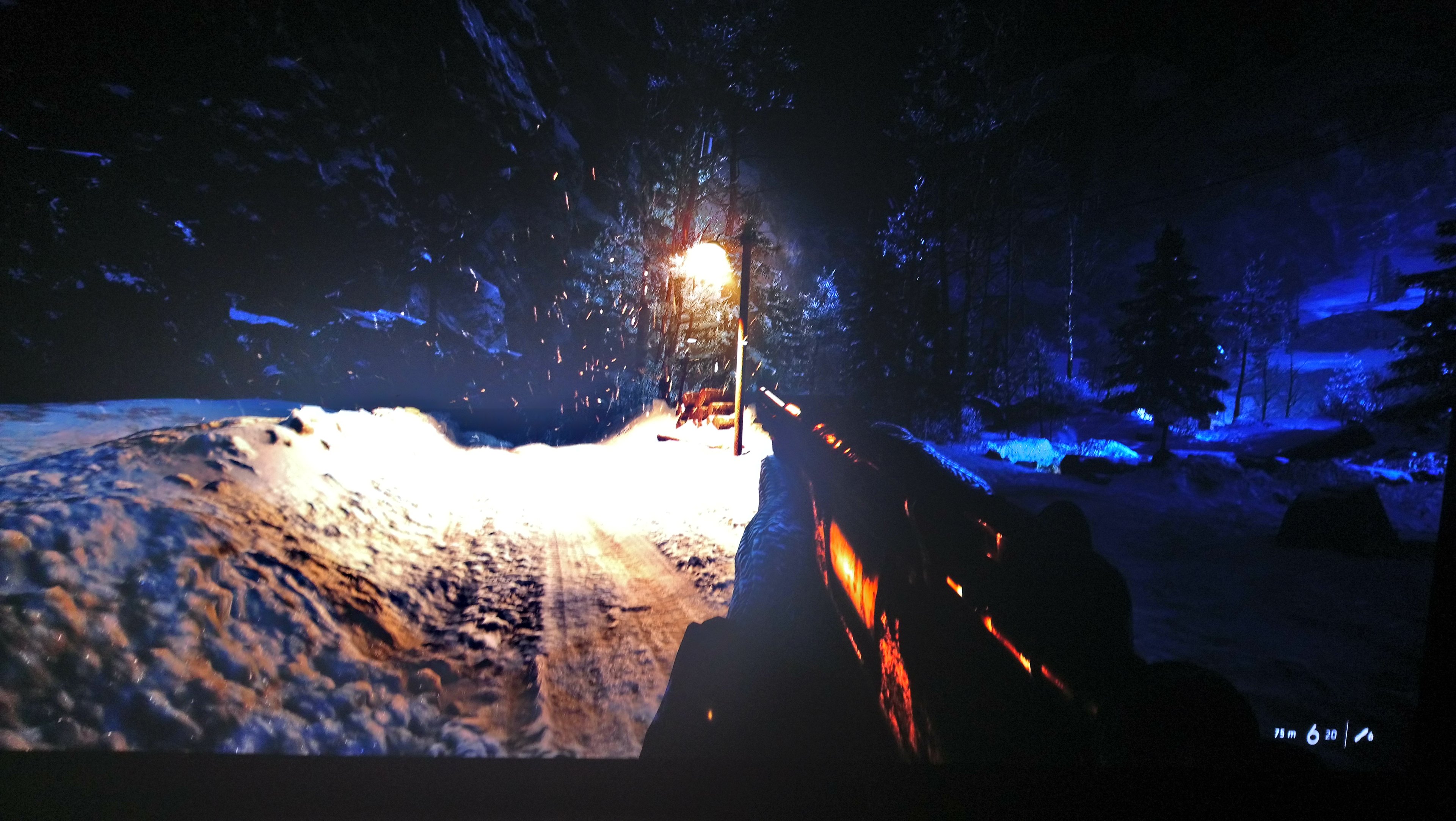

Hab nun mal Mass Effect Andromeda getestet ... Dolby Vision geht natürlich weiterhin nich ... die hoffnung war aber da durch die Dynamische Metadaten Geschichte .... aber zumindest is es da nun auch so das ich dort bei der HDR Kalibrierung den Slider nich ganz nach Rechts schieben muss sondern eher im linken Bereich
( Dort gibts leider keine Zahlen zum Slider sondern einfach nur ein Slider und eben das bekannte Helligkeits Viereck mit 2 Seiten )

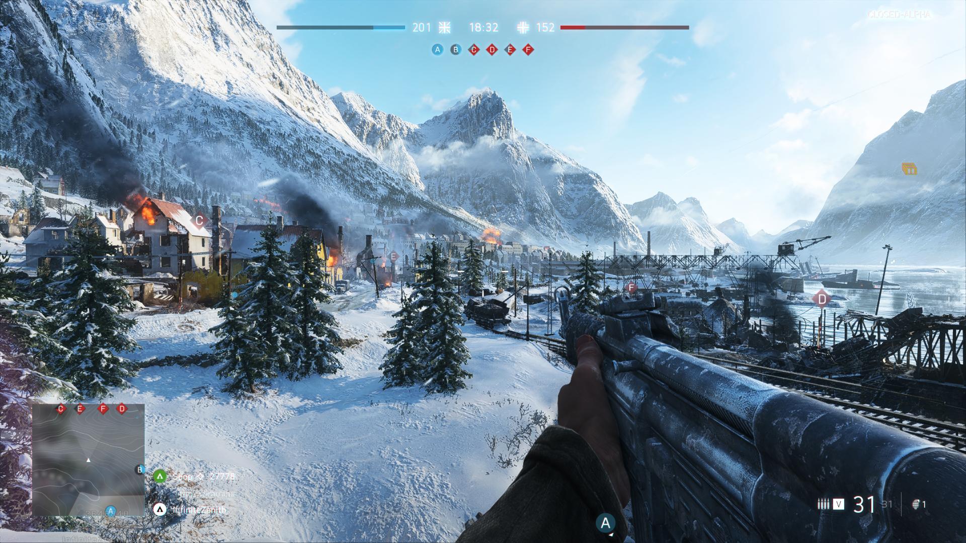

Also das hat sich dann auch gebessert durch die CRU Umstellung. Habs ja nun mit BF5 und mit Mass Effect Andromeda getestet... werd aber zur sicherheit noch 1 - 2 Games mehr testen
Die ST 2094 sachen entferne ich wieder ... die bringen mir nix die helfen wohl nur bei normalen PC Monitoren
die falsch erkannt werden aber nich den OLEDs.

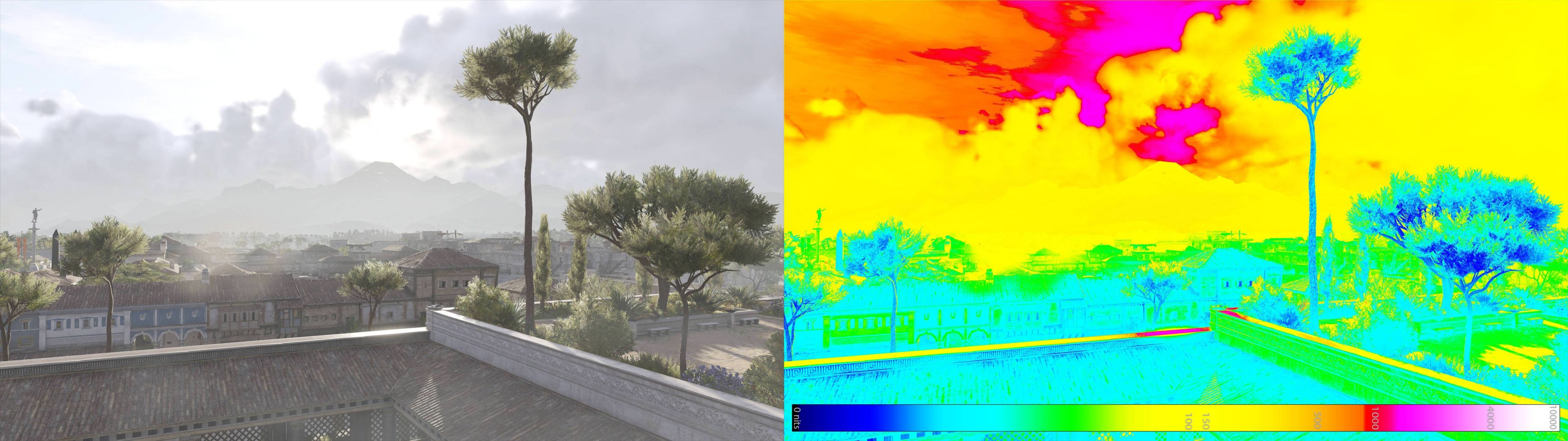

Ich hab's auch mit AC Odyssey getestet da man hier sowohl den Peak wert als auch den frame Avg wert ingame angeben kann.
Und sowohl bei warzone als auch bf5 sehe ich mit den dyn HDR Metadaten ganz andere Kalibrierungswerte ingame

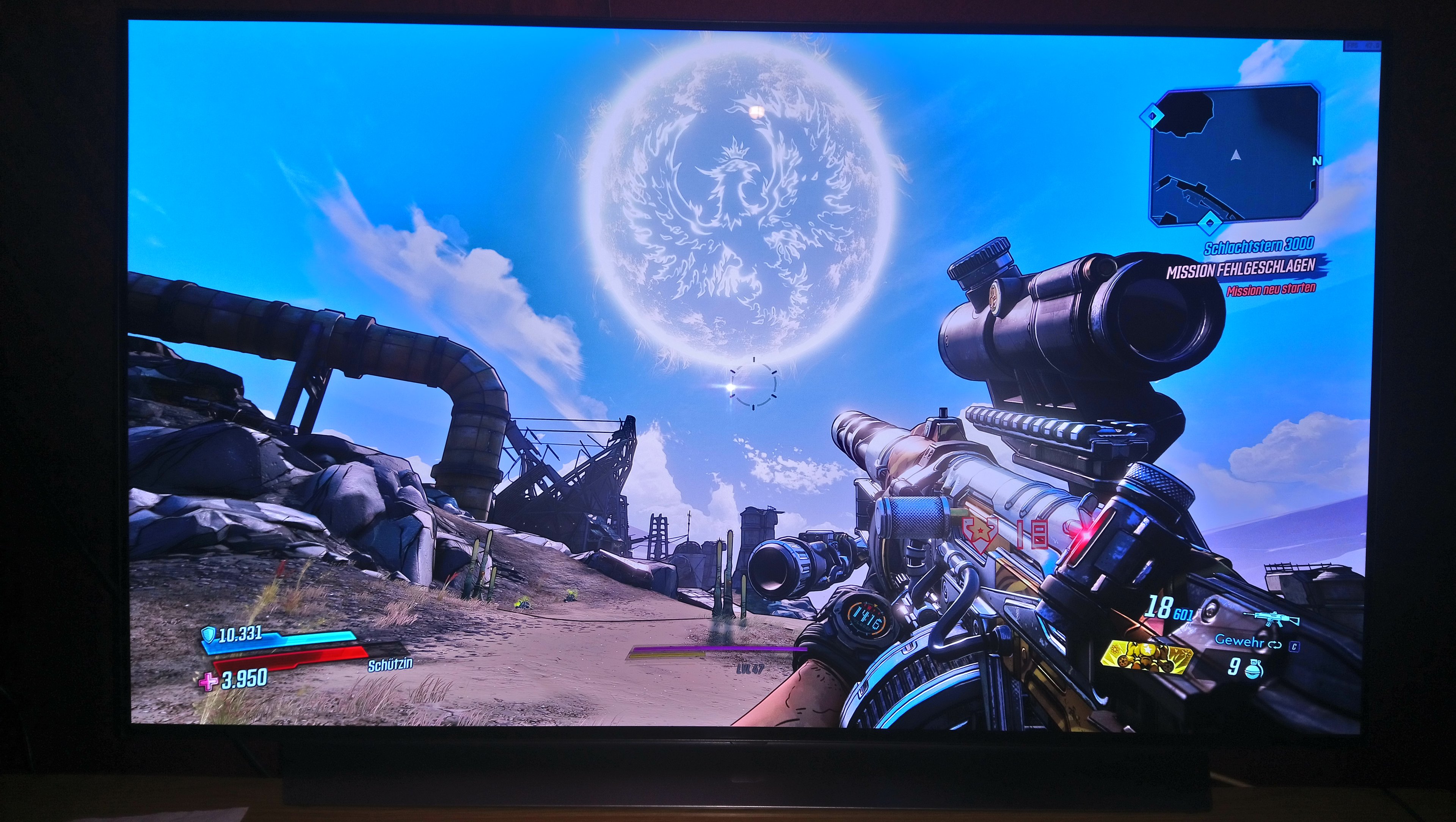

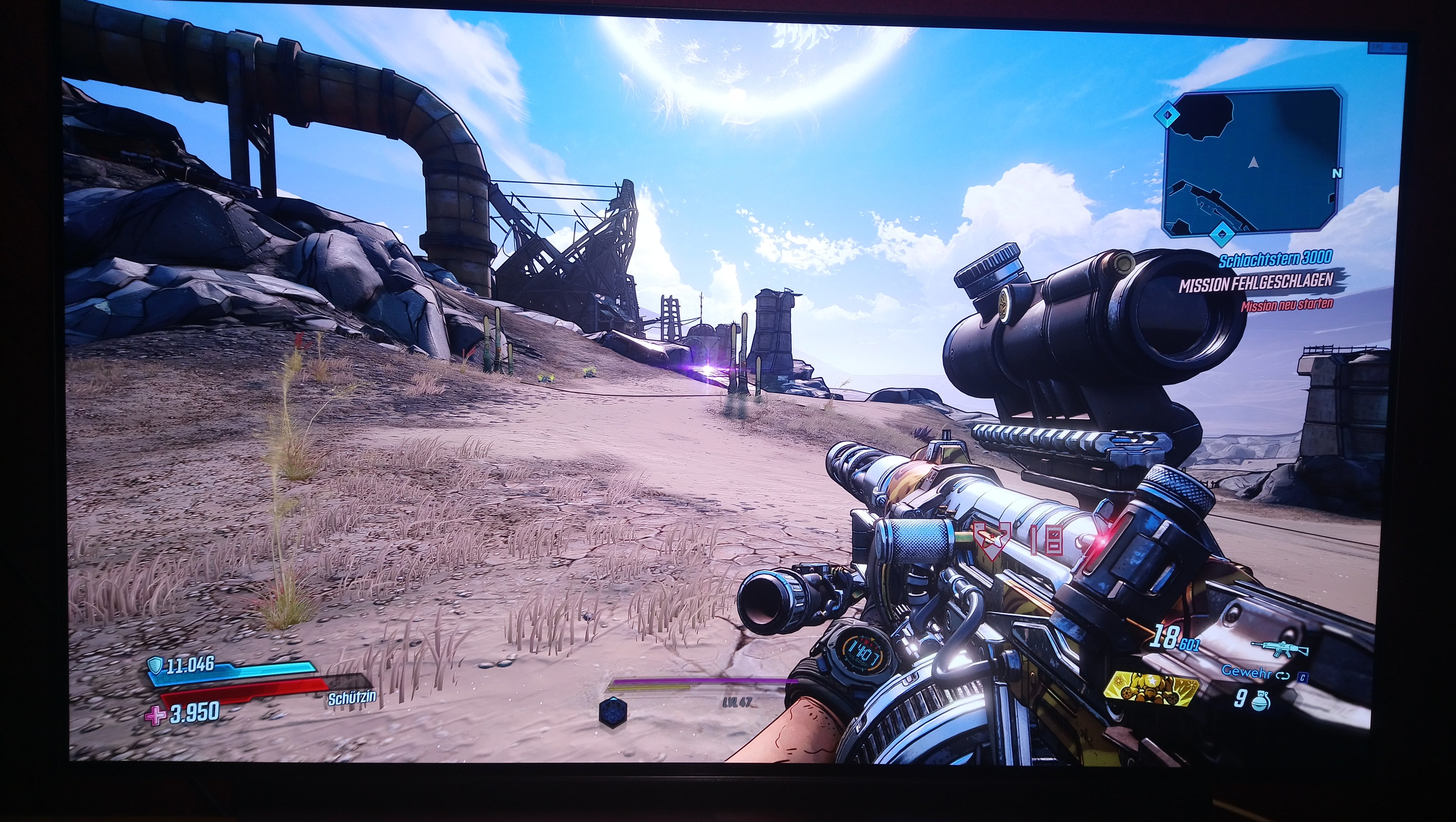

Installiere nun Borderlands 3 und teste da die HDR Kalibrierung mit den CRU Lumi Werten ... sollte das passen
hab ich alles was ich brauch .. 3 HDR Games ( BF5 , Mass Effect Andromeda , Borderlands 3 ) und 3 mal passende Kallibrierung und es reicht dann bei mir nur die Lumi Werte bei CRU einzugeben diese MD0-3 sind bei mir auch deaktiviert. ( wahren für den Dynamischen Daten Test aber aktiviert gewesen )
Jepp auch bei Borderlands 3 reichen nun 800 Nits statt wie damals 1000 und mehr.
also bei allen 3 Games passen nun die 800 ... und es reicht nur die 2 Lumi CRU Werte einzugeben

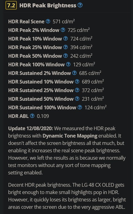

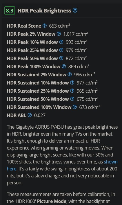

Hier auch nochmal im Vergleich
Links : Gigabyte FV43U ( in etwa gleich zu meinem alten Asus PG43UQ .. beide HDR 1000 und 43" VA 4K 144hz )
https://www.rtings.com/monitor/reviews/gigabyte/aorus-fv43u
Rechts : Mein 48CX
https://www.rtings.com/monitor/reviews/lg/48-cx-oled
Da is schon mehr heller als dann nur ein Scheinwerfer der Nachts mehr blendet wenn man auf HDR 1000 geht. Grade in Bezug auf OLED is HDR 1000 halt nochmal ne ganz andere Nummer.
Ich hab diesen Punk das der OLED halt nich so schön hell is aber damals wissentlich in kauf genommen
weil die 43" VA Krücken halt echt kacke sind mit ihrem Ghosting und Black/Red Smearing aber mein nächster Monitor wird wieder mindestens 1000 Nits haben.
Was HDR angeht war der Asus PG43UQ damals echt ne Granate mit seinen 1000 Nits .. und da will ich halt wieder hin da ich das selbst für 2 Wochen erlebt hab wie geil HDR 1000 is.
Bis dahin is der 48CX erstmal nur ne Übergangslösung .. vielleicht kann der 42" OLED 2022 ja was ändern aber auch da gibt es dann das ABL aber vielleicht dunkelt es dort nich so arg runter sofern eben das
Evo Panel + Heatsink verbaut is und er damit hoffentlich auch die HDR 1000 packt.
Das liegt aber auch am VA-Panel, dass die 100-%-Weiß-Helligkeit so hoch sein kann. Die haben ja nicht das Problem, dass die Helligkeit mit der Fläche abnimmt, wie bei den OLEDs. Ich habe so meine Zweifel, dass ein OLED-Modell vom nächsten Jahr so viel besser ausfallen wird beim 100-%-Weiß-Test als ein aktuelles Modell. Die Abdunklung ist halt OLED-spezifisch und 1000 Nits statt 800 werden da kein Gamechanger sein, auch nicht mit etwas gepimpter Technik dahinter. Wird es besser sein? Ja, sicher. Aber wird es so sein wie bei dem VA-Panel? Sicher nicht. Da vergleichst du einfach Äpfel mit Birnen. Es wird einfach wieder ein Stück weit besser sein. Aber eigentlich kein Grund, ein CX-Modell dafür wegzuwerfen.
Man kann sich auch verrückt machen. Es wird immer ein besseres Modell kommen. Ich habe jetzt zehn Jahre einen 1080p-TV mit schlechter Latenz, schlechtem Schwarzwert, ohne HDR und G-Sync/VRR/FreeSync mit 60 Hz verwendet und war glücklich damit. So ein OLED-Gerät von LG hat in vielen Bereichen einen Mehrwert, weshalb ich da schon vor einem Jahr hingeschielt hatte, vor allem aber wegen G-Sync, und HDR war gar kein Grund für den Kauf. Eigentlich soll der neue TV jetzt ähnlich lange halten. Man muss halt mal einen Punkt machen. Mach dich nicht verrückt, weil ein VA-Panel dich mit seiner Durchschnittshelligkeit so weggeblasen hat. Oder OLED ist einfach nicht die richtige Technik für dich. Man muss bei einem Bildschirm eben Schwerpunkte setzen und bei einem OLED ist es nicht die Grellheit, weshalb man sich einen zulegt.

Also statt bei 100 % Weiss die 124 Nits dann zb 300 Nits und bei 50 % Weiss statt 230 dann 500 Nits usw.

Um das zu verstehen was ich meine muss man HDR 1000 erlebt haben bei einem guten HDR Spiel
Ich hab ein sehr gutes Beispiel .. BF5 SP Map Nordlys ( schnee Map in der Nacht ) ganz am Anfang ...
trifft man auf 2 Gegner hat man die Erledigt und geht zu der Strassenlaterne die in der Nähe steht
war das mit HDR 1000 so das ich mich gefühl hab als ob die Lampe meinen Körper erwärmt
und die klare Helligkeit dieser Lampe war richtig geil ... habe ich dann im PG43 Menu auf HDR 600 gestellt
wurde das klare Licht so Gelblich Milchig und das Wärme Gefühl war weg und genau so is das auch beim OLED wenn ich an dieser Stelle bei BF5 stehe.
Das sieht am OLED halt so Gelblich bräunlich Milchig aus ... beim PG43 mit HDR 1000 war der Schnee dort richtig Weiss und klar und das licht nicht so stark Gelblich bräunlich ausser man stellt ihn auf HDR 600..
da haut das ABL halt rein.
Is halt schwer das zu vermitteln wenn man diesen Ort mit HDR 1000 nich selbst erlebt hat.

Das selbe aber auch auf der BF5 MP Map Narvik.. Tags über im Schnee ... der Schnee is so schön Weiss
und die Luft wirkt so klar mit HDR 1000 ... das kommt beim OLED auch nich mehr rüber.
Der Schnee is zwar weiterhin noch weiss aber er sieht anders aus .. er sticht nicht hervor sondern is halt nur sone weisse Textur.

Hier sieht mans deutlich wie das ABL das Highlight killt ( Borderlands 3 Mond )
1/3 Mond .. der Mond leuchtet schön Kräftig wie es sein soll
Der volle Mond ... der Mond is nun kein Highlight mehr sondern hat sich der Umgebung angepasst und sticht nicht mehr herraus. und wirkt trisst.
Und das tut mir etwas in der Seele weh .. beim PG43 war der Vollmond genau so hell wie der 1/3 Mond
das is mit dem OLED nich mehr möglich und das macht mir das HDR etwas kaputt
Das is nun nich in jedem Spiel so krass wie da aber hin und wieder gibt es solche Fälle
Du kannst das ABL doch im Service Menü ausschalten oder nicht?
Es gibt das ABSL .. und ja das kann man abschalten im Service Menu
Und es gibt das ABL ... und nein das kann man leider nich abschalten.
ABSL dunkelt zb das Bild ab wenn ich hier einen langen Text schreibe und minuten lang ein
Standbild hab egal wie hell oder dunkel das is. Das Bild wird dann sehr sehr dunkel .. erst wenn ich
dann zb einen neuen Tab aufmache oder mit der Maus hin und her Scrolle oder den Broweser verkleiner
wird das Bild dann wieder heller... das stöhrt mich aber nicht.
Und das ABL dunkelt sehr schnell das Bild ab wenn etwas Großflächig Hell is Zb die Google Startseite ohne Dark Mode oder eben den Mond in Borderlands 3 ... wenn das Großflächig helle nich mehr sichtbar is hellt
der OLED sofort wieder auf ... das stöhrt mich sehr wohl.
