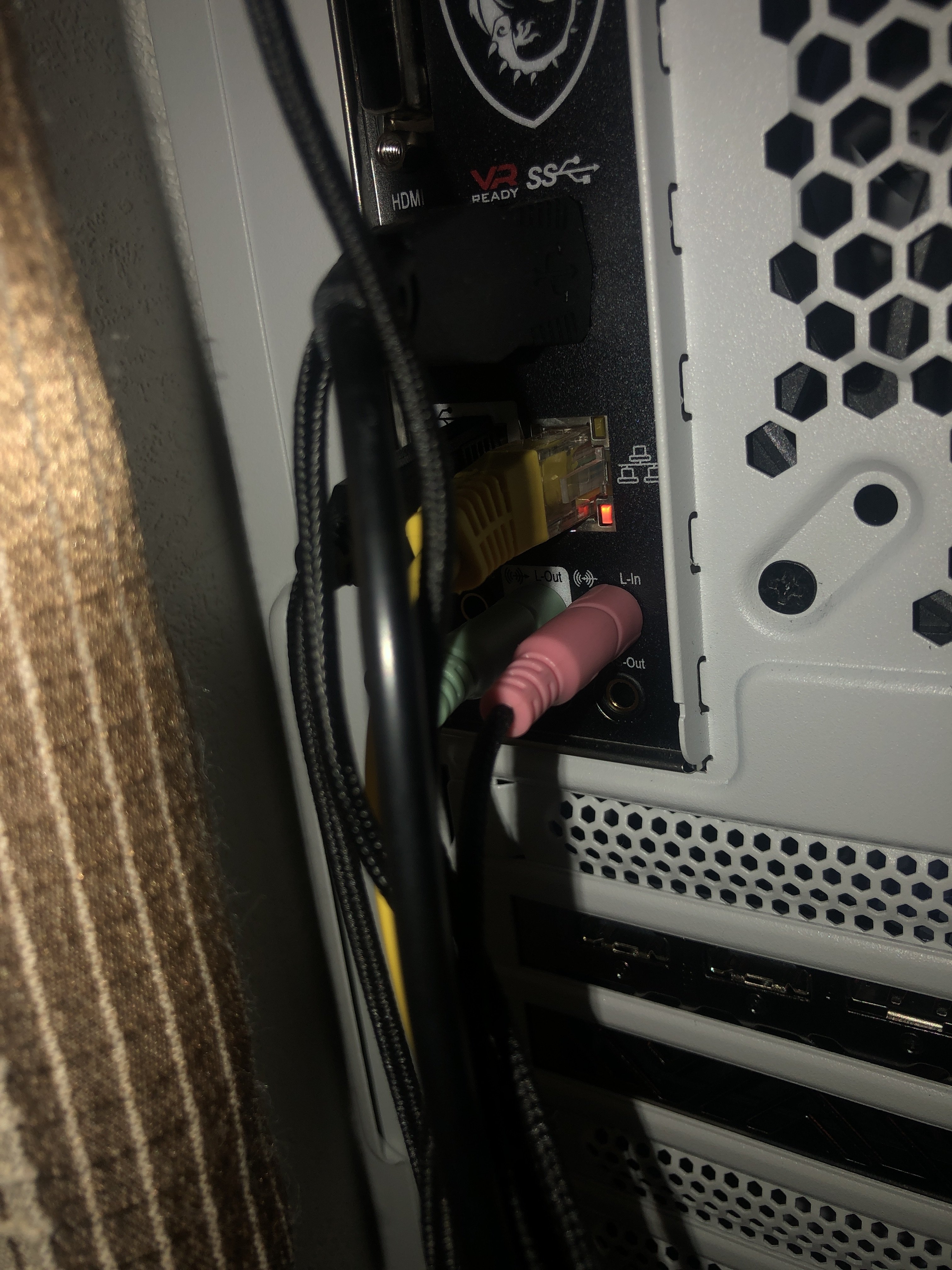

Hallo, ich habe schon alles ausprobiert könnte mir jemand evtl. per teamviewer der sich auch gut auskennt mir evtl. weiter helfen und das einrichten ?

  • Wie ist das Headset angeschlossen? Per USB oder an der Soundkarte? Falls Du das nicht erkennen kannst: Foto mit dem Smartphone machen und hier hochladen (da wo Kabel in den PC geht) - bitte auf genug Licht und Schärfe achten.

Das Mikro Headset scheint mir nicht richtig angeschlossen zu sein, es hängt am Line-In und nicht am Mikro Port.
Line-Out scheint korrekt, die AMD Grafikkarte scheint aber aktuell als Default Soundausgabe definiert zu sein und nicht die Onboard Karte - das kannst Du mit Rechtsklick und dann "als Standardgerät auswählen" in dem Dialog da ändern.
Ansonsten hilft evtl auch mal Stecker rein und wieder rein.
