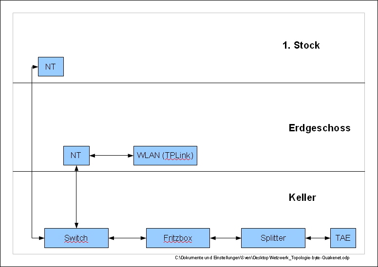

Hallo Leute,
da meine TAE Dose im Keller ist, habe ich folgende Konstellation vor (Anhang)
Als Router dient eine Fritzbox 7113 mit nur einem Lan-Port. Deswegen liegt der Switch dazwischen ;) Ich habe eine Dose im EG und 1. Stock gelegt.
Im EG soll an die Dose ein TP-Link WR941ND als AP angeschlossen werden (wurde mir von kaetzchen im IRC empfohlen ;) ) Hier das Handbuch http://www.tp-link.com/support/toDownload.asp?url=/english/soft/20101264520814.pdf
Leider bekomme ich keine Internetverbindung über den TP-Link hin, sei es via Lan oder W-Lan. Schließe ich den PC direkt an die Dose, klappt es! Muss ich von der Dose an den WAN-Port oder Lan-Port am TP-Link?
DHCP habe ich bei der Fritzbox aktiviert und am TP-Link deaktiviert. Ich weiß leider nicht was ich an Einstellungen am TP-Link durchnehmen muss. W-Lan soll am TP-Link aktiviert und an der Fritzbox deaktiviert sein.
Bitte um Rat :)

ich denke dem WLAN AP sollte wenn er schon als DHCP fungiert, der Router also deine Fritzbox als Gateway verpasst werden.
Grüße
nubi
Was heisst, du bekommst keine Verbindung hin?
Wenn du direkt an die Dose gehst geht es?
Kommst du per LAN auf die Weboberfläche vom TP Link, wenn er angeschlossen ist?
Bekommst du eine IP zugewiesen, wenn du per WLAN verbunden bist?
