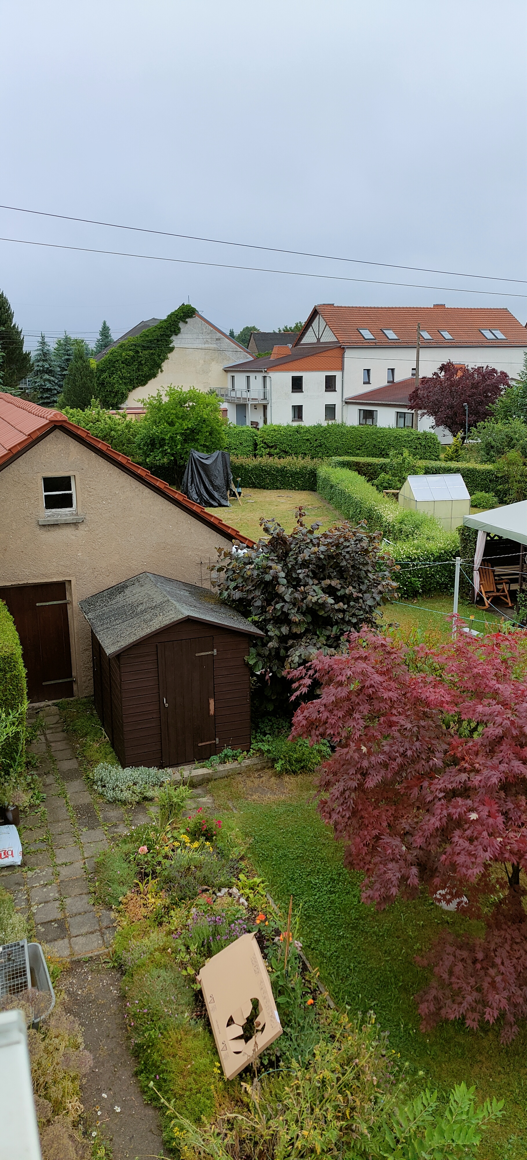

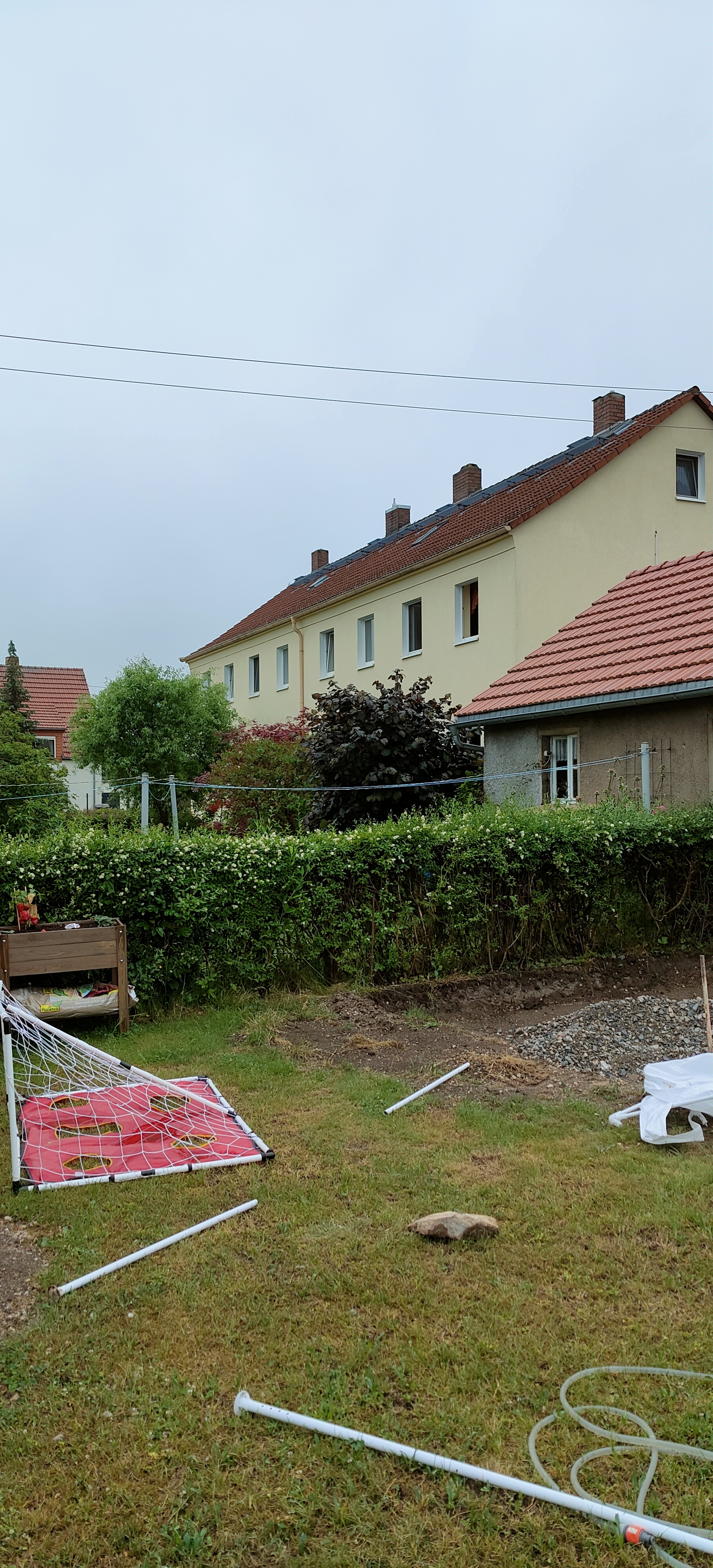

Hier habt ihr mal 2 Bilder... bei dem oberen ist hinten der Garten zu sehen... gemacht aus dem linken Kinderzimmerfenster... das ist auf dem unteren Bild im OG (Obergeschoss) das 3te Fenster von links!
Ja klar ist ja Sichtverbindung gegeben. Soll da ein Gartenhaus hin? Aber ist im Garten auch 220V für die Hardware?
Das geht sicherlich mit 2 St. Ubiquiti Nano Station 5AC loco - NS-5ACL und einem geeignetem Outdoor Access Point für 2,4 + 5GHZ. Die kurze Strecke ist dann sicherlich 450Mbit/s schnell.

Ja, gibt sowohl innen als auch außen eine 220 V Steckdose im Garten... Ein Gartenhaus ist nicht geplant... könnte mir aber vorstellen, dass man da einen Pfosten setzt oder gaaaaaaanz links oberhalb auf das Dach was macht... wäre auch machbar... auf dem unteren BIld sieht man den "Aushub" für eine Terrasse...
