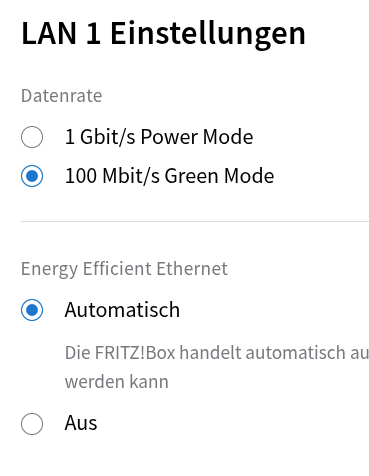

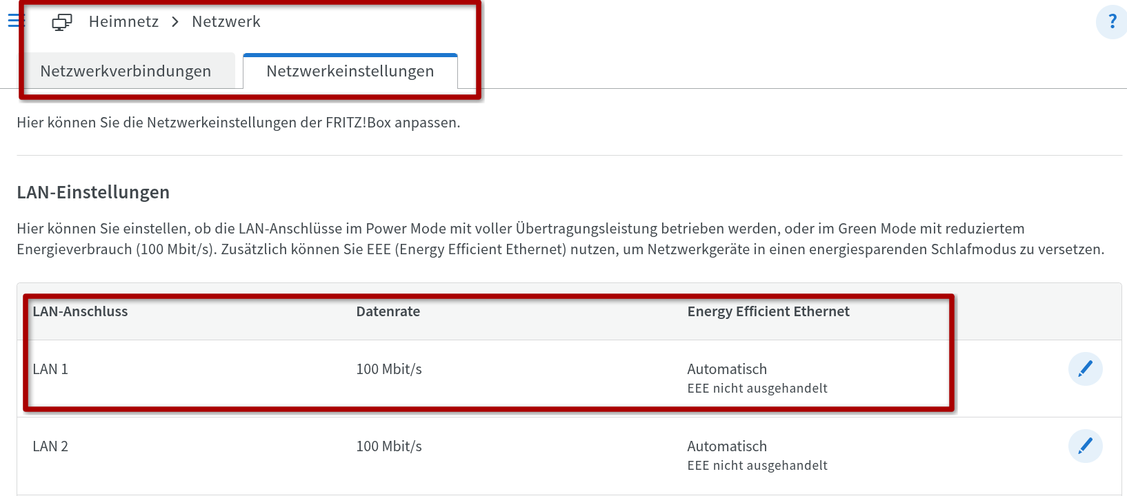

Sorry Leute, dass die FB7490 bis (oder sogar darüber) 600mBit geht war mir nicht klar. Die FB hängt direkt am weißen Telekom-Modem und das dann direkt am Glasfaser ONT (grauer Plastikkasten in den die Glasfaser von der Straße reingeht). Die FB ist als Router (ohne Modem) konfiguriert und geht über WAN (LAN1 Port) an den Switch. Aber wegen den möglichen 600mBit hat sich das Thema mit dem Router dann sowieso erledigt. Die Frage sollte dann eher lauten: Was kaufe ich, wenn die FB7490 ihren Geist aufgibt?
