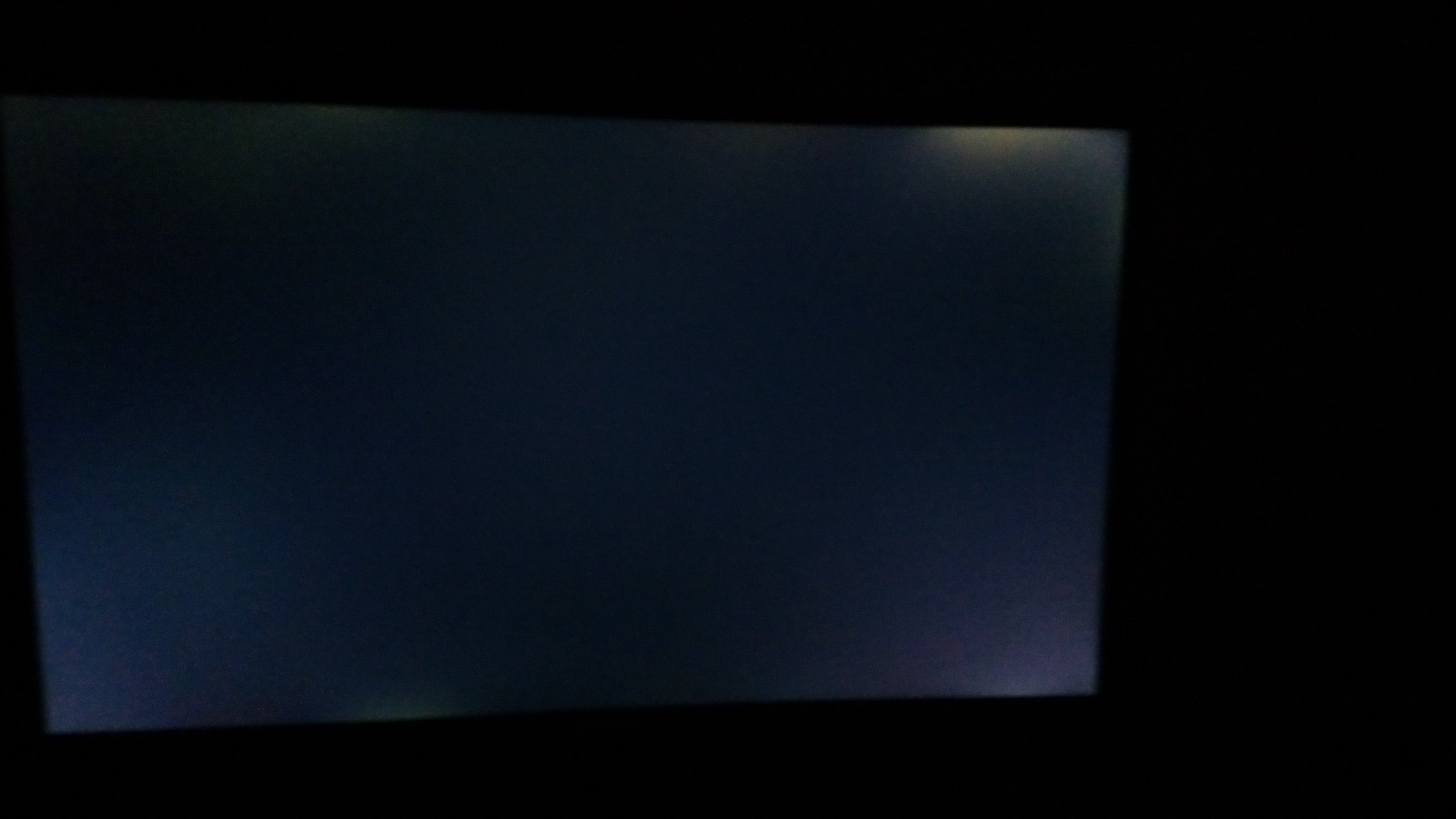

Helle Stellen am Rand des Displays

BLB aka Backlight Bleeding aka Lichthöfe. Produktionsbedingt, liegt an der Technologie (ist wohl nen IPS Panel?!?). Beim Neukauf spielt man Panellotterie. Kein Defekt, ob es für dich persönlich nen Grund ist dein 14-tägiges Rückgaberecht zu nutzen (falls du online gekauft hast) musst du selber wissen
Jap, ist ein IPS-Panel. Alles klar, vielen Dank. Also kein Garantiefall. Ich mein, es ist jetzt im Normalbetrieb auch nicht unglaublich schlimm, mir isses eben nur an dunklen Stellen aufgefallen.
Kann ihn ja noch zurückschicken. Hatte sowieso überlegt von der 24"-Variante auf die 27"-Variante dieses Monitors zu wechseln.
OkayRYZ3N schrieb:Jetzt rein auf das von dir gepostete Bild bezogen, wäre mir das Backlight Blending zu ausgeprägt.
Man spielt natürlich immer Panel Lotterie, aber ich würde in dem Fall ein neues Los kaufen und noch einmal mitspielen.![]()
Ihr wisst schon, dass das normales BLB ist und der TE es bei den nächsten IPS Monitoren genauso, wenn nicht sogar schlimmer, wieder erhalten wird? Das ist halt das Problem bei IPS Panels womit du leider leben musst. Zurückschicken würd ich es nicht, da es auch genügend Infos bezüglich dieser Panels im Inet gibt und deines zu den "besseren" Beispielen gehört.

Also ich hatte auch ein IPS mit BLB, jedoch nicht so stark ausgeprägt wie hier. Gerade die Stelle oben Rechts würde mich jedesmal tierisch nerven, wenn ich z.B. Inhalte mit Balken konsumiere (Filme, Serien).
Würd umtauschen an deiner Stelle. Es beeinträchtigt aber nicht die Funktion, also wenn es dir egal ist, kannst du ihn auch behalten.
Es geht auch schlimmer. Hier ein XG2703-GS. Es soll dann Lotto mit XB271HUB versucht werden.

Muss man nicht. Mein Surface hat bspw. Kein blb.Aceblace schrieb:Das ist halt das Problem bei IPS Panels womit du leider leben musst.
So ein Mist gehört zurückgeschickt.

Dein Surface hat auch kein wirklichen Rahmen was aufs Panel drückt...
Wenn ich mir das Bild ansehe hat der TE schon ein recht guten erwischt.
Wenn man noch etwas abzieht durch de cam dann sollte wenn überhaupt die obere rechte Ecke zu sehen sein.

Ich bin auch froh, dass mein Gerät keinen Konstruktionsfehler hatBlood011 schrieb:Dein Surface hat auch kein wirklichen Rahmen was aufs Panel drückt...

Mein knapp über ein Jahr alter Asus UX461 Laptop hat auch kein BLB, nur marginales IPS Glow, trotz Rahmen. Würde es die Hersteller wollen, dann würden sie auch anständige Monitore auf den Markt bringen. So hilft es aber nur, diesen Müll einfach zurück zu schicken, in der Hoffnung, dass die Hersteller mal aufwachen.
Die meisten Leute behalten Müll auch anstandslos, denke ich. Also eher Leute in der Minderheit, die zurückschicken und BLB-Lotto spielen. Das Rahmenlos-Panel vom XB271HUB ist auch weniger anfällig für BLB und könnte das BLB im Startpost durchaus unterbieten. Um BLB-Lotto gänzlich zu unterbinden, muss man Blickwinkel-Krebs a.k.a. TN nehmen oder VA mit im wahsten Sinne des Wortes schmierigen Schaltzeiten, noch m.E. mehr als bei IPS.
