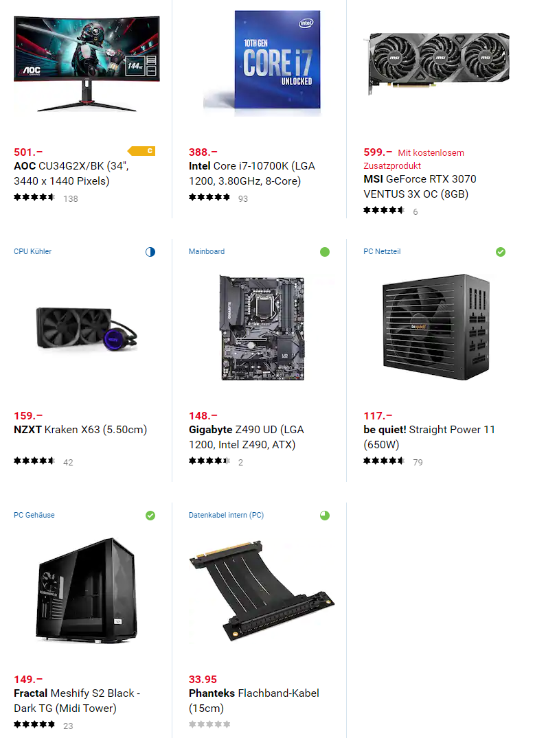

Zusammenstellung (als Bild komplett im Anhang):
  • Gigabyte Z490 UD
  • i7-10700k
  • Gigabyte GTX 1080
  • bequiet Straight Power 11 (650W)

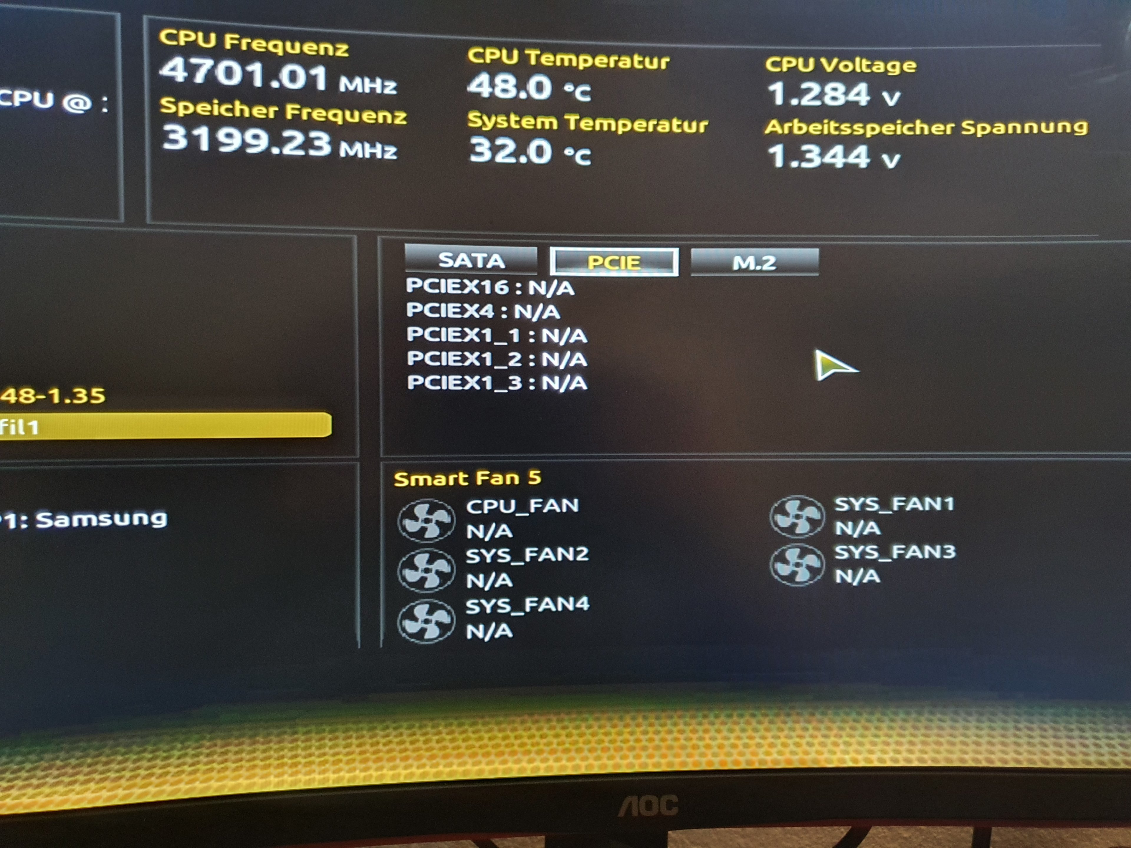

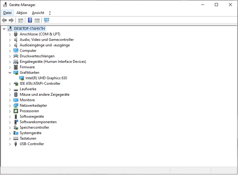

Weder Windows 10, noch das Bios erkennt meine Grafikkarte (siehe Anhang "Bios_ErkenntKarteNicht" und "Gerätemanager"). Ich habe sie zwischenzeitlich auch nochmal in mein altes System eingebaut - die Karte funktioniert.

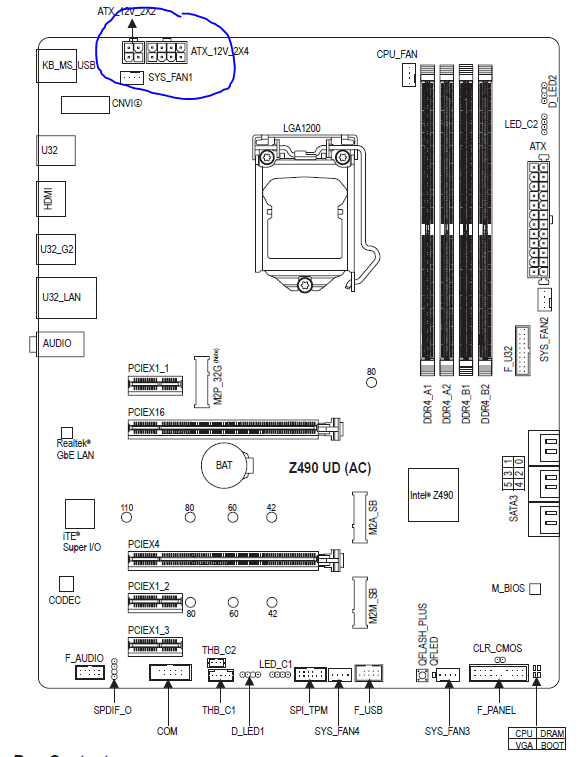

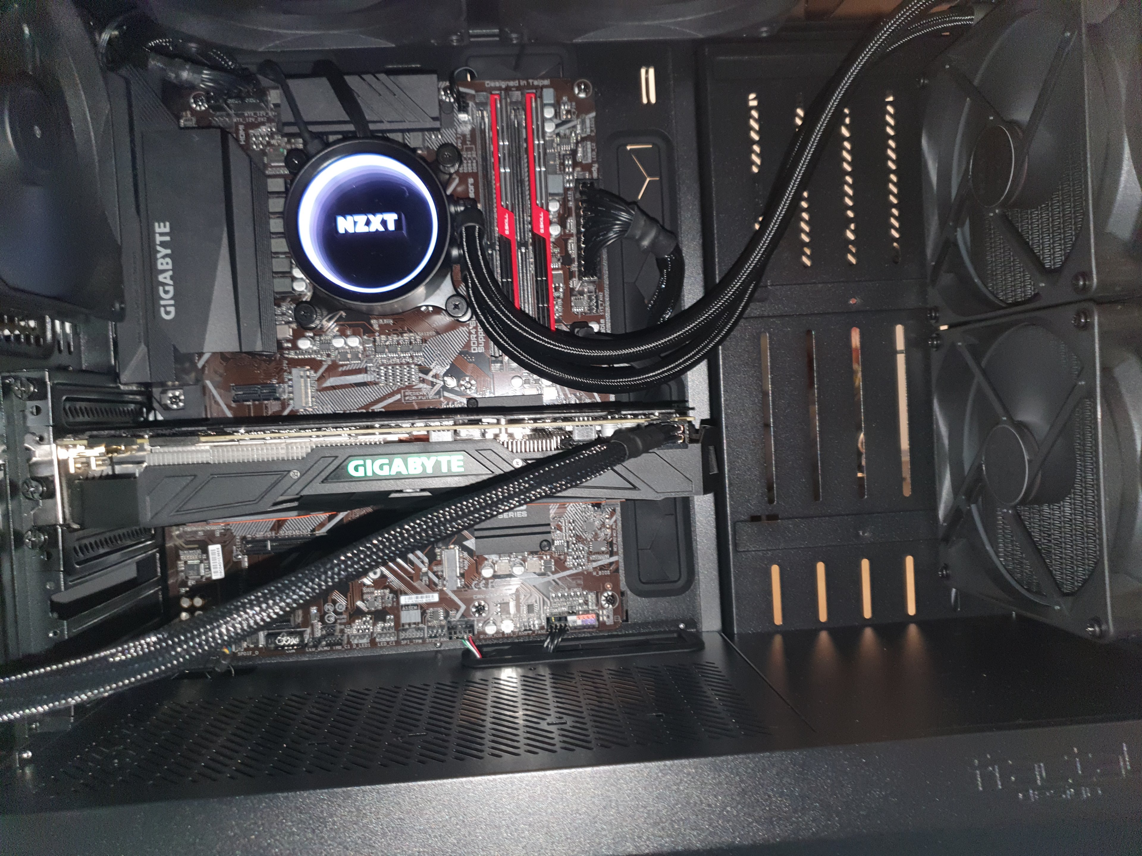

Unsicher bin ich mir beim Stromanschluss des Mainboards (gekennzeichnet im Anhang "Mainboard"). Da habe ich den rechten 8-Pin Anschluss angeschlossen (siehe "Foto_Rechner")
Habe alle Anschlüsse vom Netzteil beidseitig mehrfach überprüft. Es sitzt alles. Auch ahbe ich beide PCIe Slots getestet - gleiches Resultat.

Aus welchem Grund geht das PCIe Stromkabel nach draußen? Es ist doch wohl alles am selben Netzteil angeschlossen?
Werde jetzt ein Update machen.
Weil ich die Kabel überprüft und auch ausgewechselt habe. Graka ein- und ausbauen. Habe jetzt alles offen daliegen ^^

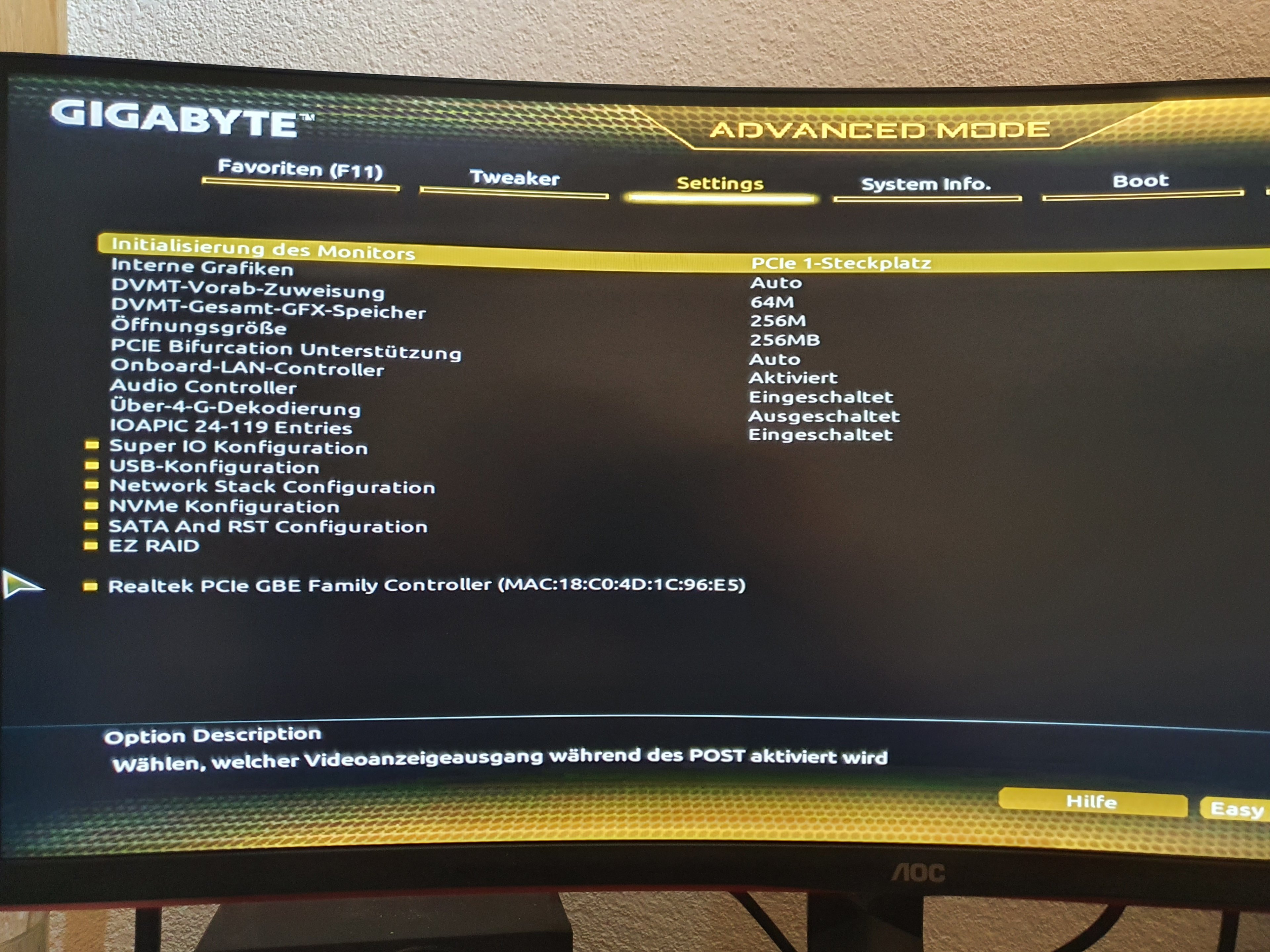

BunkerFunker schrieb:
da ist PCIe 1 Steckplatz ausgewählt im BIOS, evtl. mal auf PCIeX16 stellen?
Schaue ich gleich nach. Aber ich glaube das lässt sich da nicht einstellen. Der 1er Slot ist der X16.

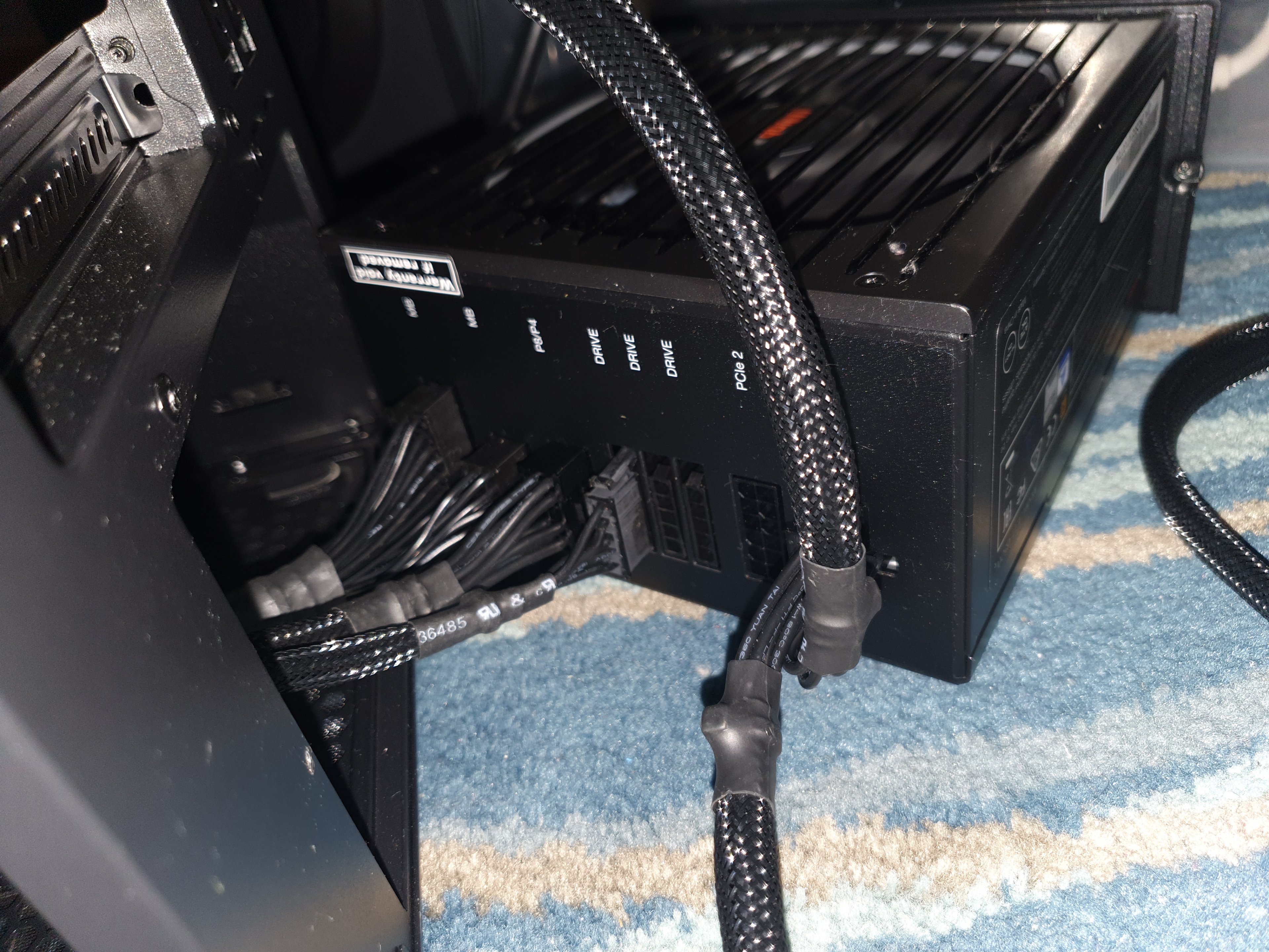

Rückseite vom Netzteil
Rechts aussen ist der PCIe 1 Anschluss

Was genau du da mit dem PCIe-Stromkabel der Grafikkarte treibst, würde mich auch brennend interessieren ^^ Ziehst du den Strom über ein zweites Netzteil? Bist du überhaupt sicher, dass dieses zweite Netzteil eingeschaltet ist? (Grüner Pin + Masse-Pin brücken, wenn der ATX24PIN nicht am Mainboard eines PCs angeschlossen ist).
Ansonsten eben die wirklich banalsten Sachen: Grafikkarte nicht richtig im Slot eingerastet, irgend eine komische Einstellung im BIOS (deswegen wurde der RESET ja schon angedacht).
PS: Sofern die CPU nicht maßlos übertaktet ist, zieh mal den ATX_12v_2x4 vom Mainboard ab - nur um zu schauen, ob dann evtl. mehr Dampf auf der 12V-Schiene bereitsteht und die Grafikkarte dann vielleicht will. Und da du nun deinen zweiten Post abgesetzt hast, sehe ich ja auch, dass du "nur" ein Netzteil verwendest. Im Zweitrechner funktioniert die GTX 1080, sagst du? Dann teste die Grafikkarte mal mit Strom vom 2. Netzteil (bekommst du das hin, ohne das Haus abzufackeln? ^^).

Nochmal zum Verständnis...die PCIe Anschlüsse des Netzteils gehören an die Grafikkarte, nicht an´s Mainboard!
Warum gehen da zwei Kabel vom PCIe-Anschluß des Netzteils weg? Und dann auch noch in unterschiedliche Richtungen?
Das ist das Standardkabel von BeQuiet. Das trennt sich auf in 2x 8-Pin. Meine GTX 1080 benötigt nur ein 8er. Deshalb liegt das eine einfach so da und das andere ist aussenrum direkt an die Graka geführt.
