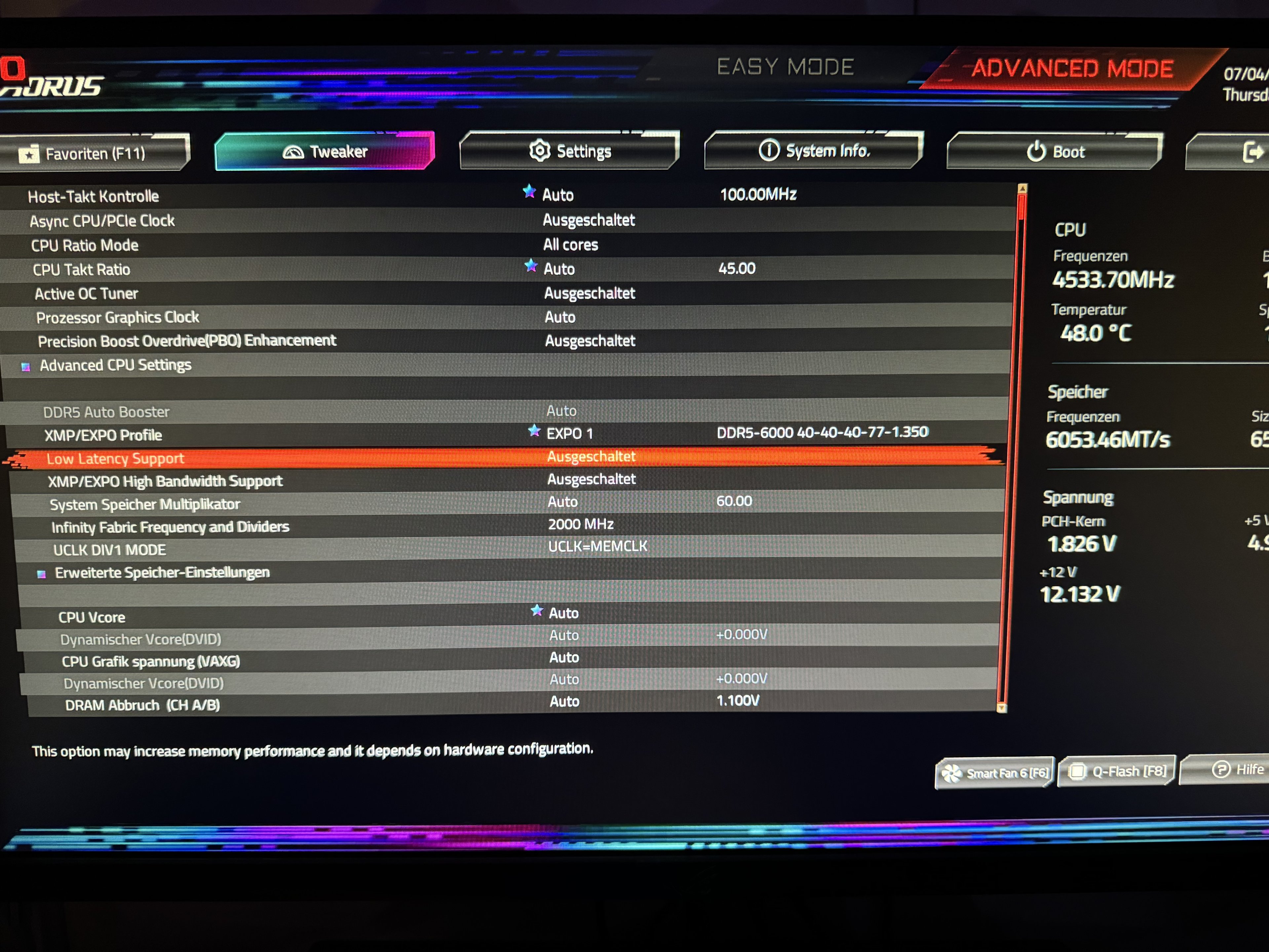

läuft dein ram überhaupt noch auf beworbenem tempo? der hat ja auch mit der cpu leistung zu tun?
EXPO Profil im Bios > 6000 Mhz

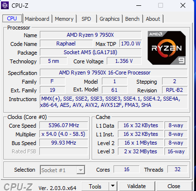

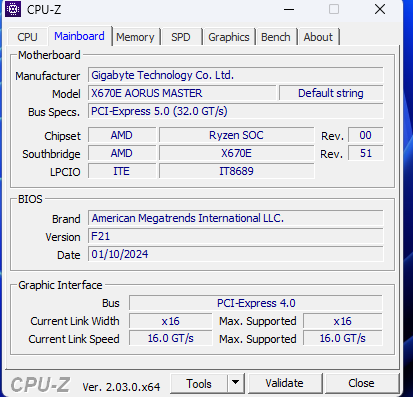

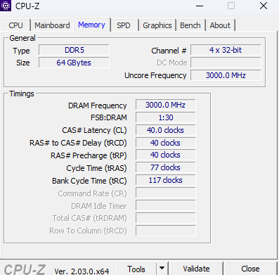

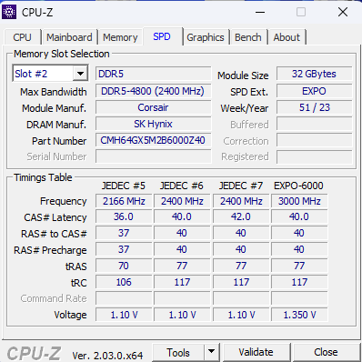

Mach mal bitte bei CPU-Z screenshots bei allen Tabs. Da kann man sehen auf was es wirklich läuft, nicht was eingestellt ist, was es schaffen "soll" (im Bios)
Aber, das da im Bios schonmal das EXPO Profil angewendet werden soll ist gut.

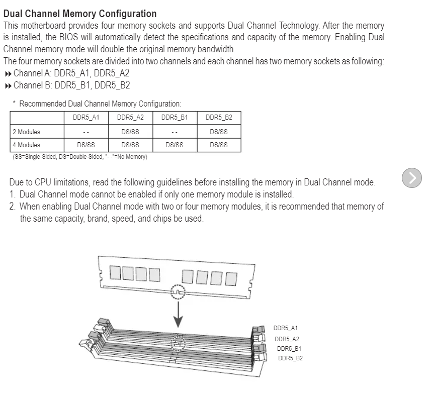

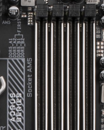

hab mir mal das Handbuch angesehen und bin auf den Dual Channel gestoßen was die RAM Ordnung angeht, hab ich meine RAM überhaupt richtig installiert? nicht das es daran liegt. RAM sind in slot 2 / 4 bzw A2 / B2

Dein RAM ist übrigens auch nicht das gelbe vom Ei: Bei 6000 MT/s solltest du eigentlich etwa CL30 haben, deiner hat jedoch CL40, also eine 33% höhere Latenz. Bei X3D wäre das egal, aber bei Non-X3D fällt die Latenz stark ins Gewicht, insbesondere im CPU-Limit.

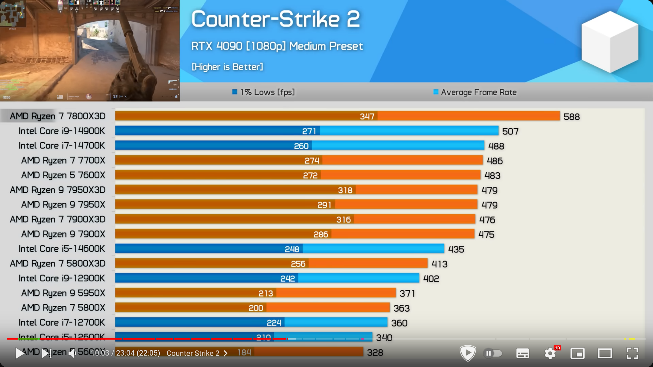

eromo schrieb:
Korrigier mich wenn ich falsch liege, vielleicht verstehe ich auch nicht richtig was du meinst, aber der 7950 x ist nach dem 7950X3D der beste CPU von AMD, sogar besser als der 7950X3D was Speziell cs angeht. Der 7950x hat ne standard taktrate von 4,5 Ghz und der 7800 von 4,2 und gerade mal im OC 5000.
Also sagst du 7950 X3D bestellen und den 7950 in die tonne kloppen?
Äh, nein.
