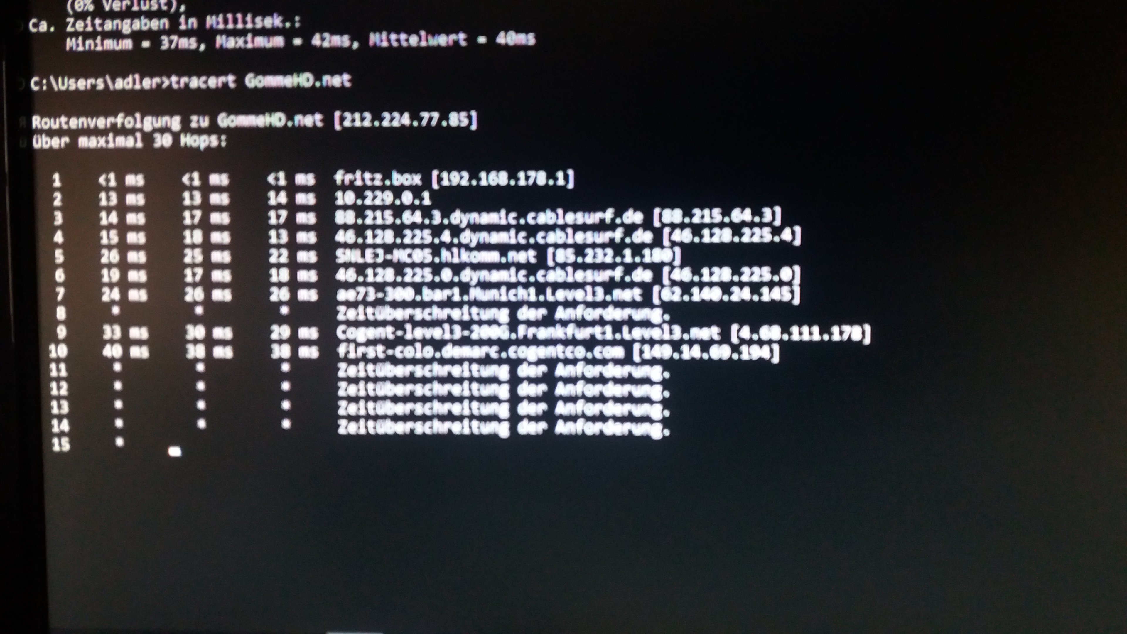

Ich mach jtz mal als Beispiel den Minecrafz Gomme Server
Und die zeitüberscjreitung geht immer weiter normal oder noch so toll ?
nicht jeder Server darf auf einen Ping antworten und schon kommt Zeitüberschreitung ..
