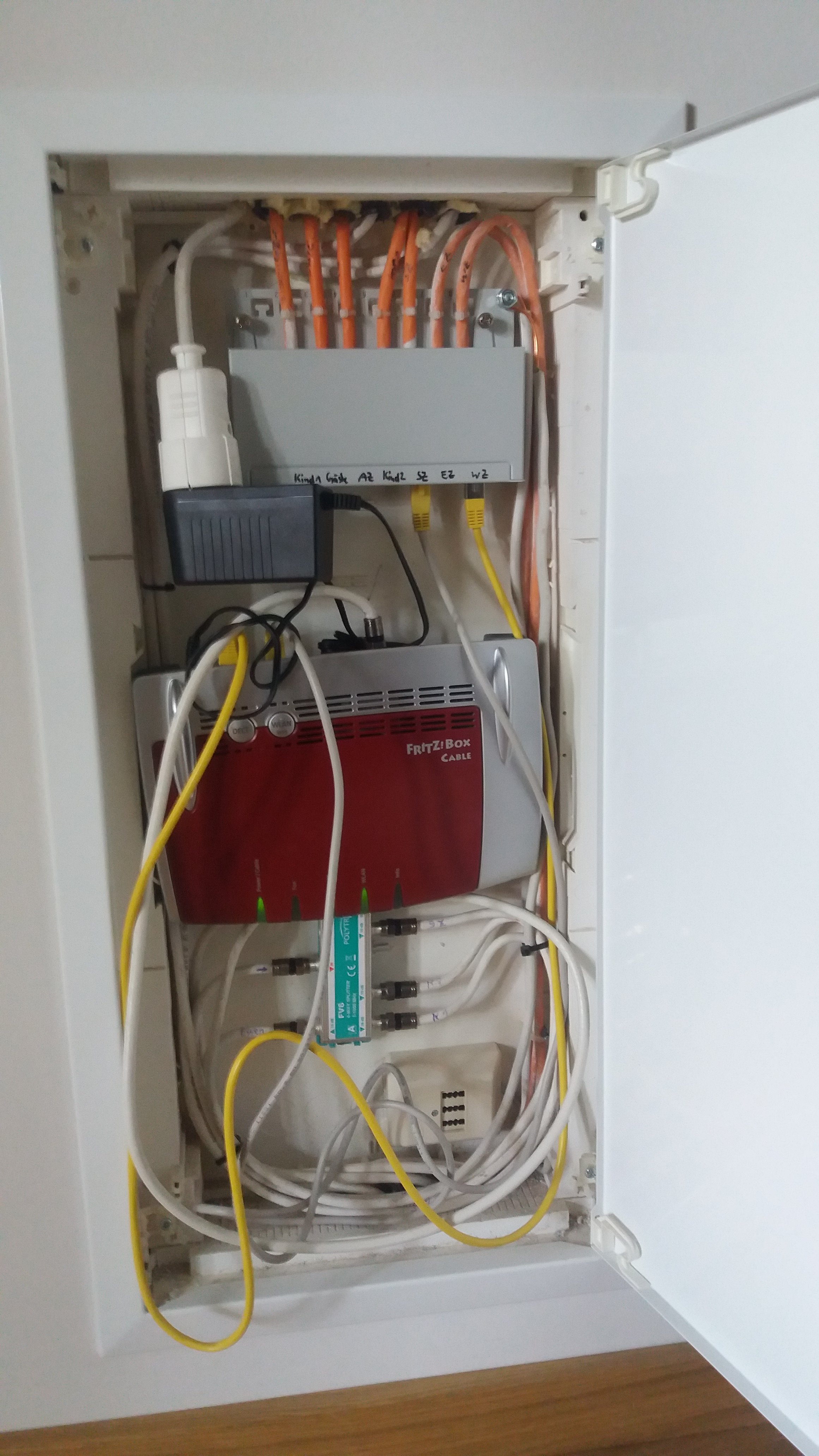

Stopp mach das nicht!!! Alle Kabel die an dem Verteiler mit dem grünen Aufkleber hängen haben rein gar nichts mit LAN zu tun. Dies sind Koax Kabel für Kabelfernsehen und keine CAT Kabel für Netzwerk.
Sprich mit deinem Vater das Vorhaben durch, bevor alles down ist und das große Donnerwetter los ist!
Ok mach ich aber wieso habe ich LAN wenn an dem Router kein kabel ist ?
Und die kabel in dem Verteiler sind für die Räume. Aber würde es denn besser sein wenn man ein LAN kabel an den Router schließt oder macht das da keinen Sinn ?
Mach einfach noch mal ein Bild von der ganzen FritzBox. Geh einfach beim knipsen den Bilds einen Meter zurück und zeige was sonst noch so in der Umgebung ist.
Ok hiernochmal das Bild.

Hi,
also ich lehne mich mal aus dem Fenster und sage: das ist alles LAN, kein DLAN. "Kabel"-Kabel geht in die Cable-FB, LAN Kabel gehen in das Patch Panel. Von da aus weiter in die Räume mit Verlegekabel.
VG,
Mad
Also fuer mich sieht das graue Ding aus wie das 'Patchpanel'... demnach hat nur Schlaf- und Wohnzimmer LAN

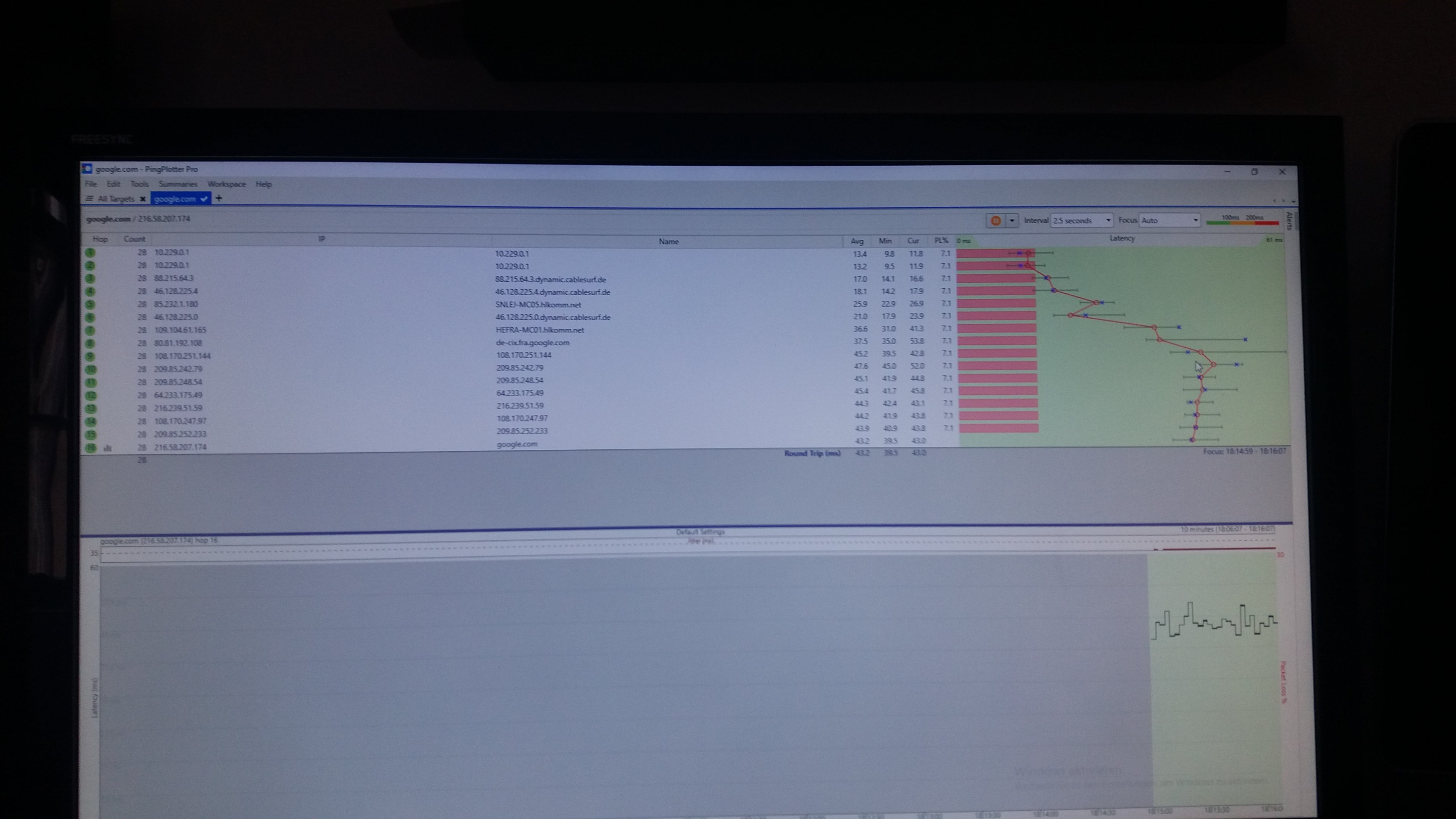

Ne auch in meinem aber könnte es denn sein das es besser wird wenn ich halt noch nen LAN kabel rein mache und das halt mit meinem Port Koppel ? Und hier nochma pingplotter zu Google also da sieht man doch das es an ,,Cabelsurve" liegt oder ?
Und mit meinem Router is alles ok oder also kann ich nichts machen oder ?

also schaden kann es nicht einen LAN Anschluss direkt zu machen ...
Wenn du nicht in einen der 2 Zimmer bist die an LAN angeschlossen sind ...
Die Frage ist aber WO komme dein LAN Signal nun wirklich her ....
Pingplotter sagt ja jetzt 7,1 % Paketloss überall .... ergo schon auf dem ersten HOPS ... das wäre was für DLAN/WLAN ...

Hast du auch Pingverluste, wenn du deinen Router anpingst?
Wenn ja, liegt es nicht am Internet, ergo auch nicht an Pyür.
er hat laut Pingplotter 7,1 % Paket loss bis zum Router ... da sind Pingschwankungen normal wegen erneuter anforderung..
Die 10.x.x.x vom Screenshot ist nicht der Router, sondern vermutlich das Gateway beim Provider. Sein Router ist die 192.168.178.1 .
Ja die 192.168.178.1 ist mein Router

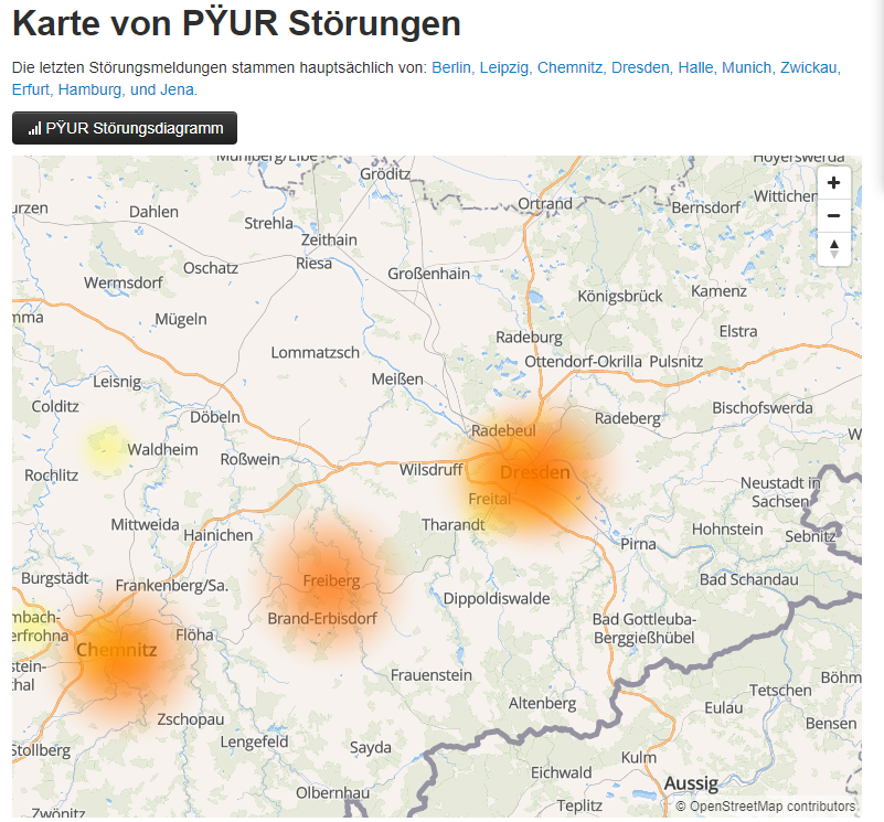

Also ich mach jtz mal zum Router zu Google und noch ka nen Minecraftserver aus Deutschland. Weiß nicht von wo deswegen bin ich hier um es entweder zu fixen oder halt warten müssen. Und nochma wegegen Pyür wohne halt in Dresden und das bild sind halt die störungen der letzten tage.

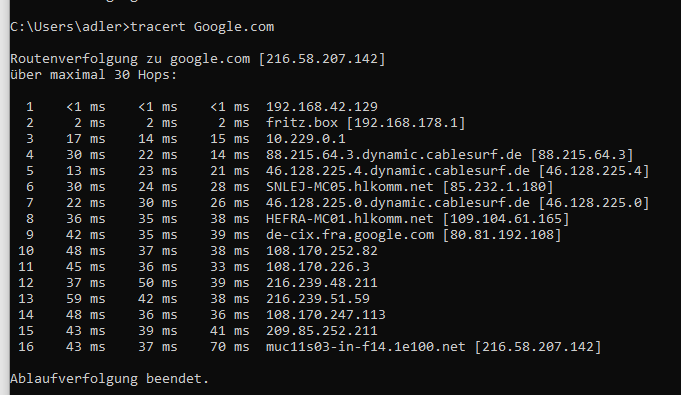

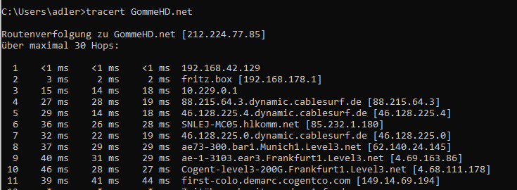

Auf dem Screenshot vom "tracert gommehd.net" ist zu sehen,
dass du bereits ab dem 6. Router auf dem Weg zum gommehd.net-Server über den 21 ms
liegst, die du deiner Meinung nach bisher bis zum Spiele-Server hattest.
Sprich, deiner Meinung nach war die Latenz über die gesamte Strecke (über alle Router hinweg bis zum Spiele-Server) bei ca. 21 ms. Auf dem tracert-Screenshot (tracert gommehd.net) ist dies aber bereits ab dem 6. Router der Fall (kann variieren, da Pakete nicht immer gleich geroutet werden).
Mehr kann man dir meiner Meinung nach als Rückmeldung zu diesen Screenshots nicht sagen ^^.
Es ist Nichts Auffälliges zu sehen auf den tracert-Screenshots.
Die Latenz erhöht sich je mehr Hops ein bestimmter Router von deinem PC aus entfernt ist.
Die Latenz zu einem Router, der beispielsweise 3 Hops von deinem PC entfernt ist,
kann auch mal geringer sein als die Latenz zu dem Router, der beispielsweise 4 Hops entfernt ist.
Das liegt daran, dass die Latenz zu einem bestimmten Router natürlich auch von der aktuellen Auslastung des betreffenden Routers abhängig ist. Aber ganz groß gesagt erhöht sich die Latenz je weiter ein bestimmter Router von deinem PC "entfernt" ist (je mehr Hops zwischen deinem PC und dem betreffenden Router liegen).
Dein "tracert" sieht kurz gesagt so aus wie man es erwartet, es gibt keine groben Ausreißer oder sonst was.
Es ist Nichts Auffälliges zu sehen.
Bist du dir sicher, dass deine Latenz zum Spiele-Server
mal bei 21 ms lag!? Hast du davon mal einen Screenshot gemacht!?
Sie ist ja jetzt bereits ab ca. dem 6. Router größer als 21 ms.
Und selbst, wenn es so war: Hier kann dir niemand etwas sagen, was dieses Problem löst.
Wir können dir ja anhand der Screenshots nicht sagen was in den letzten Tagen dazu geführt haben könnte, dass deine Latenz zu dem gommehd-Server jetzt höher ist als bisher.
In deinem Heimnetzwerk ist definitiv ALLES in Ordnung.
Du hast bei dir zu Hause insgesamt 2 Router, die 192.168.42.129 und die 192.168.178.1 (FritzBox).
Die Latenz liegt zu beiden Routern bei <= 2ms, das ist zu 100% in Ordnung.
Mehr kannst du bei dir zu Hause nicht überprüfen noch verändern, korrigieren, optimieren oder sonst was.
Dein Ansprechpartner für alles Weitere ist: Dein Anbieter (dein Provider), der dir deinen Internetanschluss zur Verfügung stellt.
Dass dir hier bei diesem Problem niemand mehr helfen kann außer deine Screenshots zu interpretieren war doch schon vor Tagen klar. Dein Problem kann niemand hier durch Betrachten von Screenshots lösen!
Das ist nicht böse gemeint, es soll nur weitere Frustration verhindern, weil du beispielsweise mangels klare Aussprache durch die Helfenden hier im Forum weiterhin die Hoffnung hast, dass hier jemand dein Problem lösen kann.
Niemand kann aus der Ferne ausschließlich durch Betrachten von Screenshots ein Latenzproblem lösen, wo noch nicht einmal ganz klar ist, dass die Latenz tatsächlich einmal deutlich geringer war (da kein Screenshot aus dem Spiel, wo der 21ms-Ping zu sehen ist).
Nur wie gesagt: Bei dir zu Hause, in deinem Heimnetzwerk, ist alles in Ordnung.
Da brauchst du nicht weiter zu schauen. Einfach mal mit deinem Anbieter Kontakt aufnehmen. Bei Problemen mit der Latenz rufen natürlich immer wieder mal Zocker beim Anbieter an, das ist für die Kunden-Hotline deines Anbieters nichts Neues. Die werden dir aus eigener Erfahrung dann beispielsweise sagen, dass du in den nächsten Tagen mal Protokolle aufzeichnen und einreichen sollst (so kenne ich das). Wie du das machen sollst etc. wird dir dann auch am Telefon mitgeteilt.
das zu gommehd da kommt dann immer zeit überschreitung was unwichtig is weil wer meinte das das normal is und es ist wol nich wichtig
Das heißt einfach nur, dass die betreffenden Router nicht auf den ICMP-Traffic von "tracert",
also auf die Ping-Pakete, antworten können. Das kann an einer Einstellung auf den Routern selbst oder an einer
Firewall liegen, die die Ping-Pakete filtert/verwirft/blockiert.
