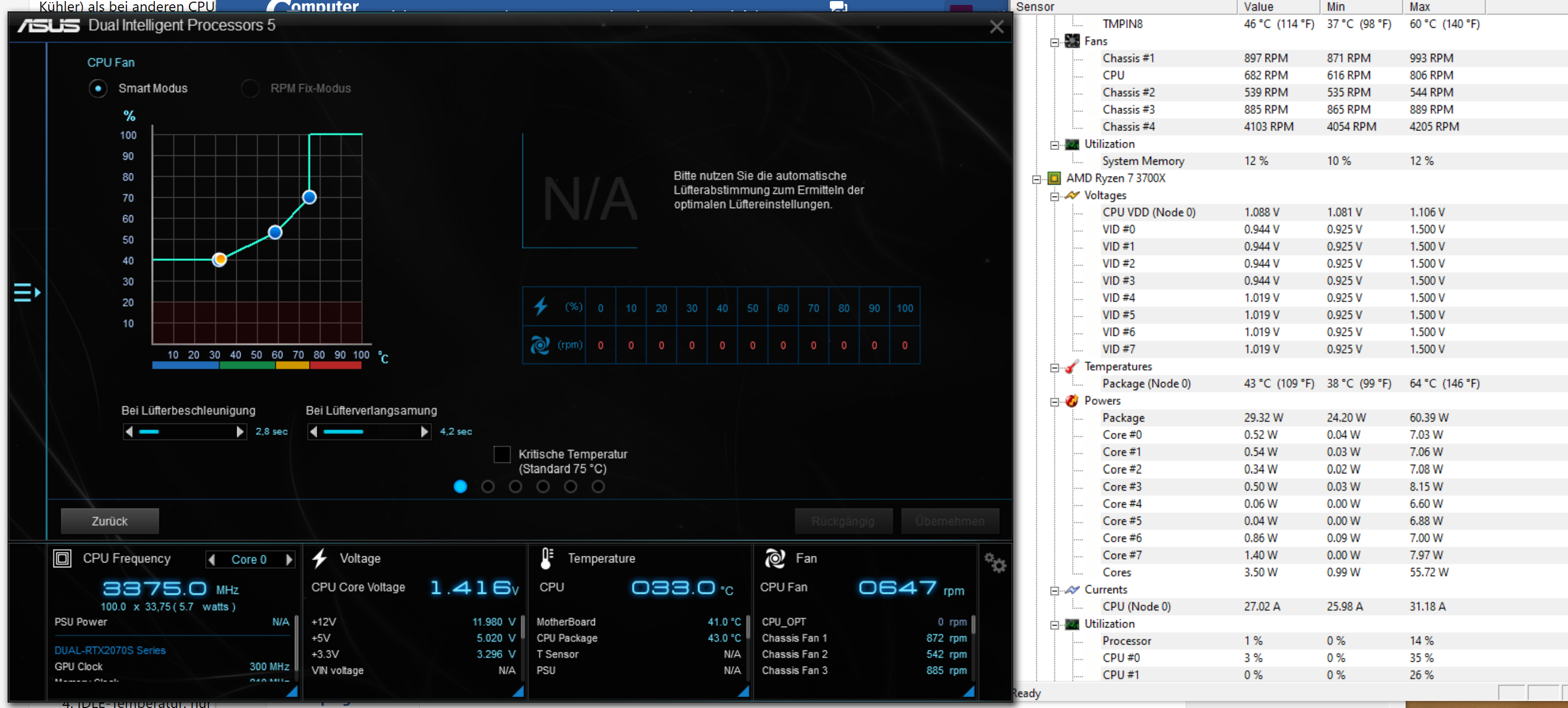

Z.B. HW Monitor. Extreme Sprünge mit sehr hohen Temperaturen. (Borderlands 3 nach 1 Stunde 93 Grad, durchschnittlich 85 Grad)
Gegenüber AI Suite können die Unterschiede nicht größer sein. (Borderland 3 nach 1 Stunde 65 Grad)
1. Ryzen 7 3700x
2.Corsair H60 Wasserkühlung (kleiner Kühler - super Leistung)
3.Corsair Carbon 200 + 3 Lüfter rein (incl. Wasserkühlung) und 3 Lüfter raus.
4 Idle Temp bei HW Monitor zw. 43 und 60 Grad. Bei AI Suite um die 35 Grad.
Nachtrag. Die 35 Grad in AI Suite sind scheinbar doch zu schön um wahr zu sein. Ich arbeite aber dran. 🧐

@Andi100
Ich bin mir nicht sicher, ob ich Dich richtig verstanden habe, Du glaubst also eher der Anzeige "CPU" in der AI Suite?
Ich weiß nicht, was die anzeigt, aber das ist nicht die "richtige" CPU-Temperatur. Das kannst Du auch ganz einfach gegenchecken mit RyzenMaster von AMD.
Wie schon bei @Machmalpiep wäre es interessant zu wissen, wie sich die Temperaturen bei offenem Gehäuse verhalten. Auch der prime95 Test wäre interessant, denn 93°C in Borderlands 3 sind heftig.
Ich würde auch empfehlen, dass der CPU-Lüfter (Radiator) bei 80°C auf 100% statt 70% läuft.
@Creeping.Death Ja. hatte ich vergessen zu sagen. Der Ryzen Master zeigt ungefähr identische Temps wie AI Suite. Nur das beim Masters die Temps auch etwas mehr ''herumzappeln'' wie beim HW Monitor. In der Ai Suite verhalten die sich ruhiger.
Mit offenem Seitendeckel sind die Temps nicht viel anders.
Mir war das sowieso schleierhaft dass der Kühler und die anderen Komponenten nicht so viel gefühlte Wärme abstrahlten wie der HW anzeigte.
Ich hatte mich beim i7 mit dem Z170 Pro Gamning auf den HW verlassen. Scheinbar kommt er mit dem
Ryzen 7 3700 nicht so zurecht.
Danke für den Tip mit den Einstellungen. ich bin noch am testen wegen den Lüftergeräuchen.
Noch was zur AI Suite. Beim Asus Z170 hatte ich die AI Suite schnell wieder deinstalliert. Da funktionierte nichts und nur Probleme. Um so erstaunter war ich jetzt über die Lüftereinstellung. Man darf nur nicht die autom. Lüfteroptimierung benutzen. Die ist Murks.

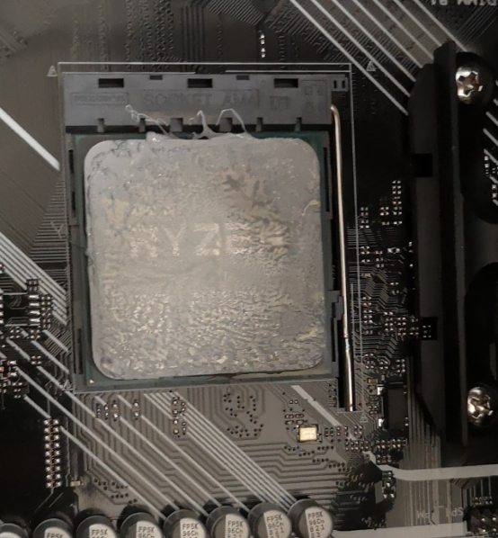

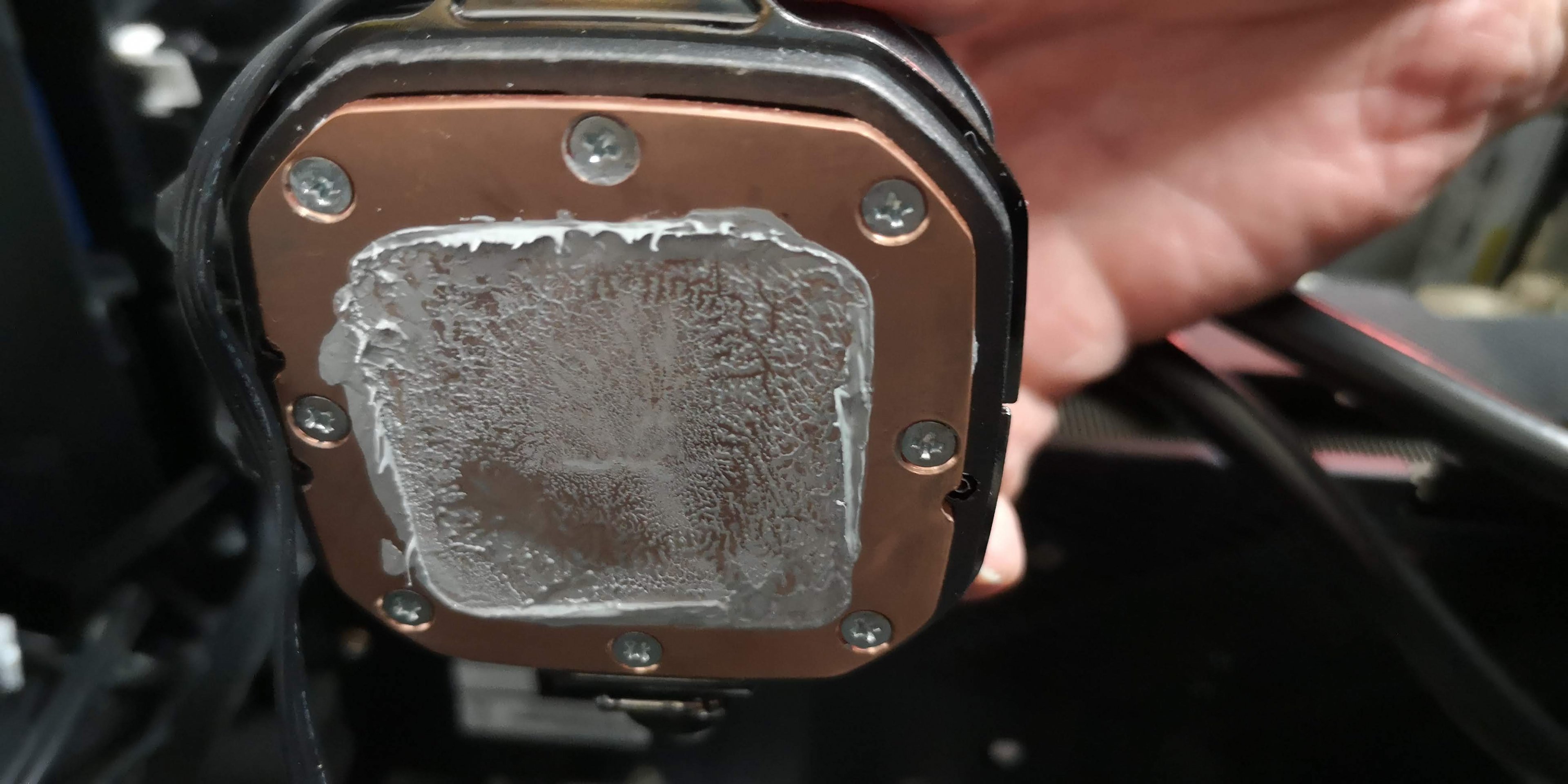

Kurze Info. Ich hatte ja letztens die Wärmeleitpaste genommen die bei der Wakühlung Corsair H60 dabei war. Die lief wie Wasser aus der Tube. Richtige Pampe.
Jetzt habe ich meine Bestellung bekommen und die Paste gewechselt.
Schaut euch mal die Pampe an.
Und vor allem die Verteilung.
