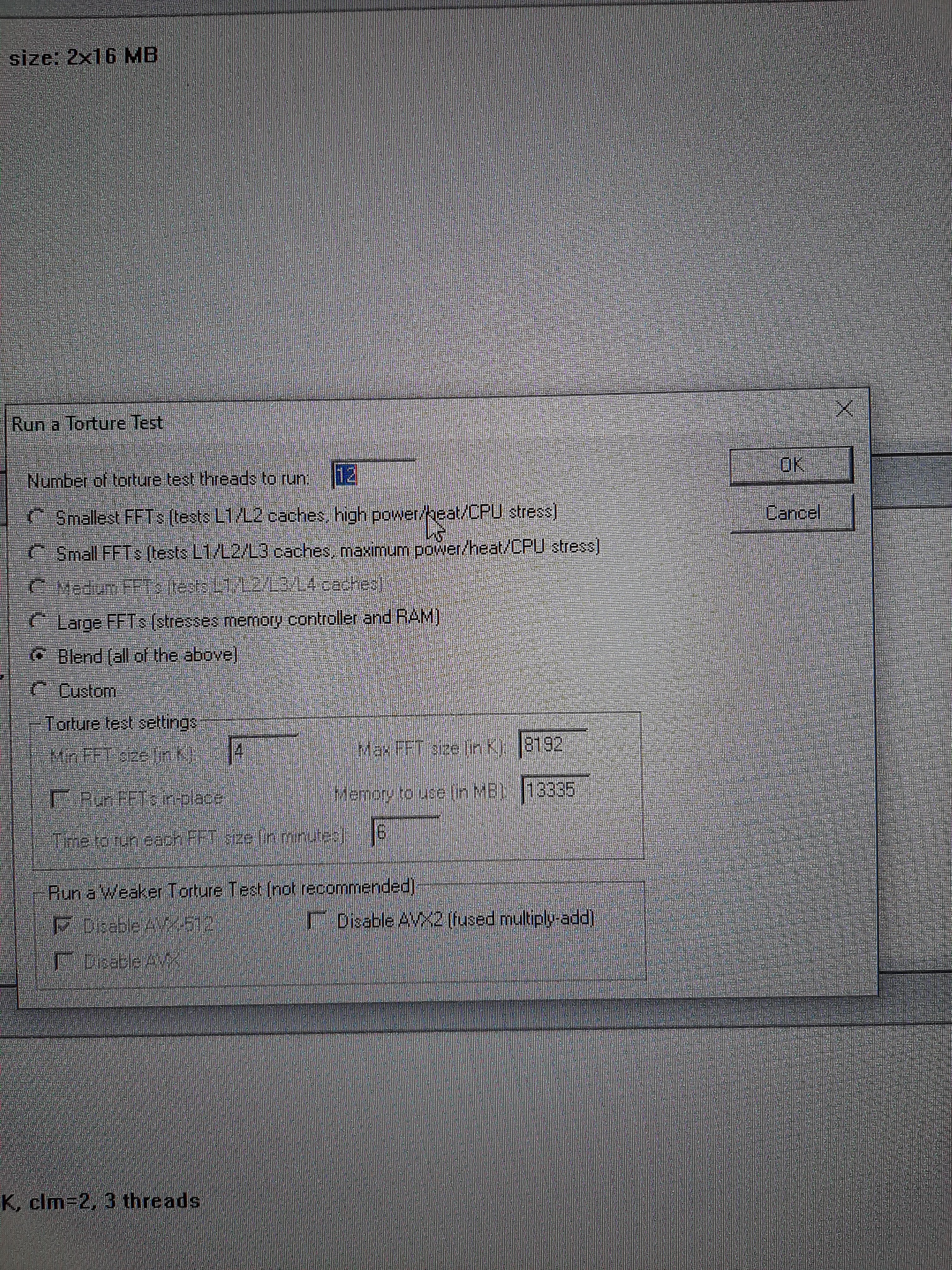

Das was wir hier brauchen, ist unter "Options"->"Torture Test" zu finden.
Habs. Sind die Einstellungen okay oder muss ich noch was ändern? Und die temps parallel mit nem anderen programm, oder macht das auch prime95?

"Small FFTs" und auslesen mit einem der beiden Programme, die ich verlinkt habe.
