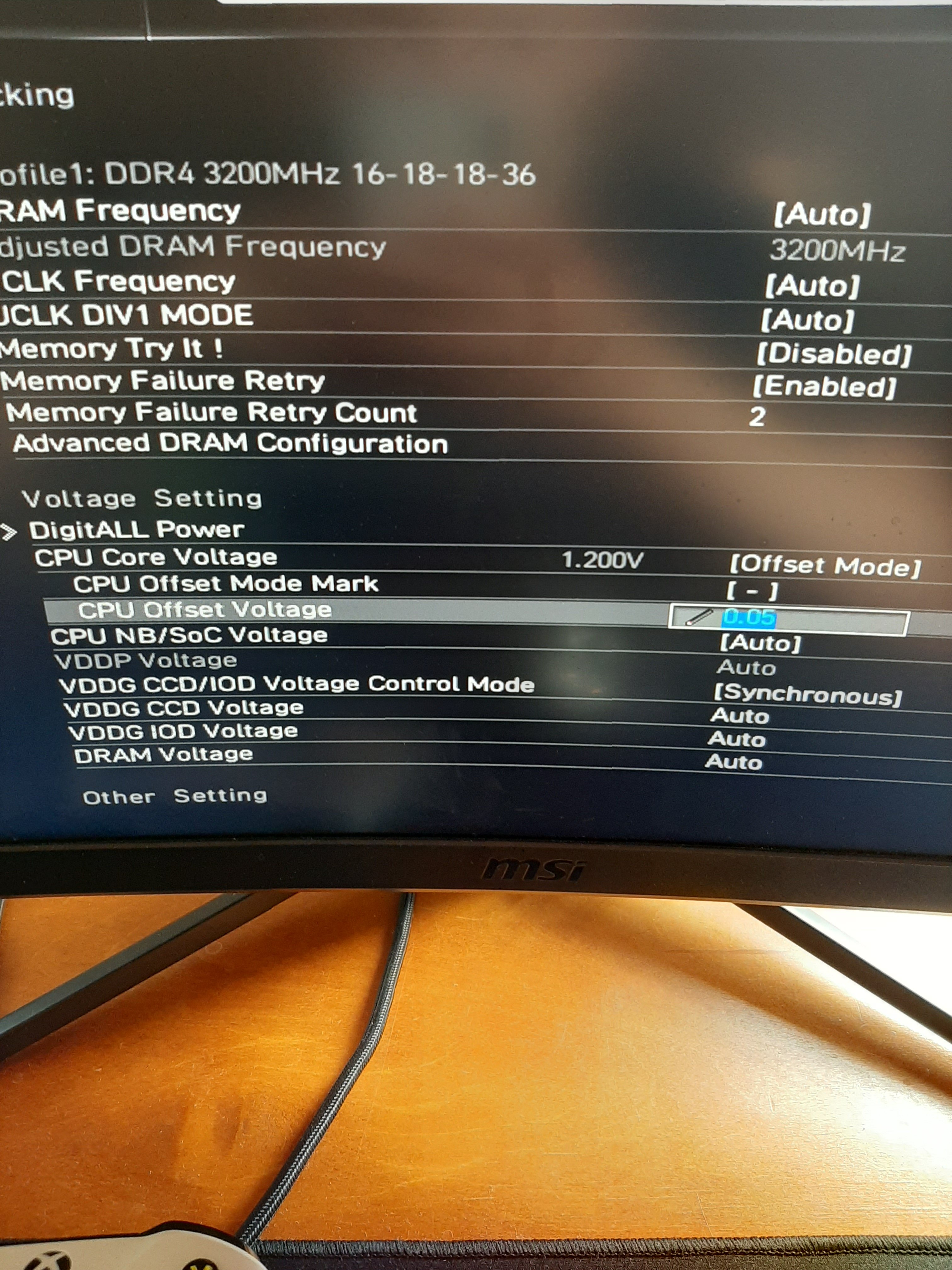

Machmalpiep schrieb:
Die Cpu ist gerade permanent bei 94 grad und der lüfter ist kaum zu hören
Ich hab die Cpu Voltage jetzt schrittweise von 1,35 V auf 1,2 V gesenkt. Hab jetzt deutlich bessere Temps und alles läuft stabil. Beim Sprung von 1,3 V auf 1,25 V hatte ich aber im Cinebench dann 500 Punkte weniger im Multi core und bin bei 1,2V jetzt bei 2600 Punkten mit dem 3600x statt 3200 Punkten auf 1,3 V
Piep lass die feste Spannung weg und stell stattdessen ein Offset von (damit Fahre ich persönlich ganz gut) -0,025 oder -0,05 V ein. 1. Ruiniert das deine CPU nicht wie 1,3V konstant es tun und 2. läuft das gute Stück mit mehr Leistung als du jetzt so hast sogar noch kühler.
Ich hab mich an einem ryzen 3000 undervolting tutorial von pcgameshardware auf yt orientiert und die meinten das das mit dem offset nicht so richtig funktioniert (warum fällt mir gerade nich mehr ein) und deswegen hab ichs so schrittweise gemacht, aber ich probiers dann wohl mal so, wie du meinst
Also voltage wieder auf Auto und dann in den offset und bei CPU Offset Voltage -0.05/-0.025 eintragen? Oder bei Cpu offset mode mark?
So wahrscheinlich oder?
Genau wie auf dem Screenshot. Oben ist das Vorzeichen ("+" oder "-") und unten der Offset.
Hab jetzt wieder 85 grad in warzone und im cinebench 75 statt zuvor 62
Vorne sind doch drei Lüfter, die an der Seite Luft reinziehen? Dass das nicht der Oberknüller ist, das stimmt, aber "geschlossene Glasfront" finde ich ein wenig übertrieben.
Dass das Gehäuse ein Ofen ist weiß ich. Mir gehts hier darum dass ich mit dem Umstellen von den festen 1,200V auf den offset mode mit -0,05 wieder 13 Grad mehr hab
Tja, aber dafür hast auch einen Singlecoreboost der höher als 4.2 Ghz geht.
Dafür nimmt er auch Spannung weg wenn er runter taktet, was er bei dir gar nicht tut?
Dafür wird die Spannungsregelung des Prozessors nicht komplett durch die fixe Spannung ausgehebelt (Lebensdauer).
Weil die Spannung wird mit der Stromstärke jeh nach benötigter Kerne und Singlecore oder Allcoreboost in Abhängigkeit voneinander eingestellt.
Z.B. 1.5V mit 40A bei Singlecoreboost auf einem Kern
aber 1.275 und 100A bei Allcoreboost.
Das geht richtig nur automatisch.
