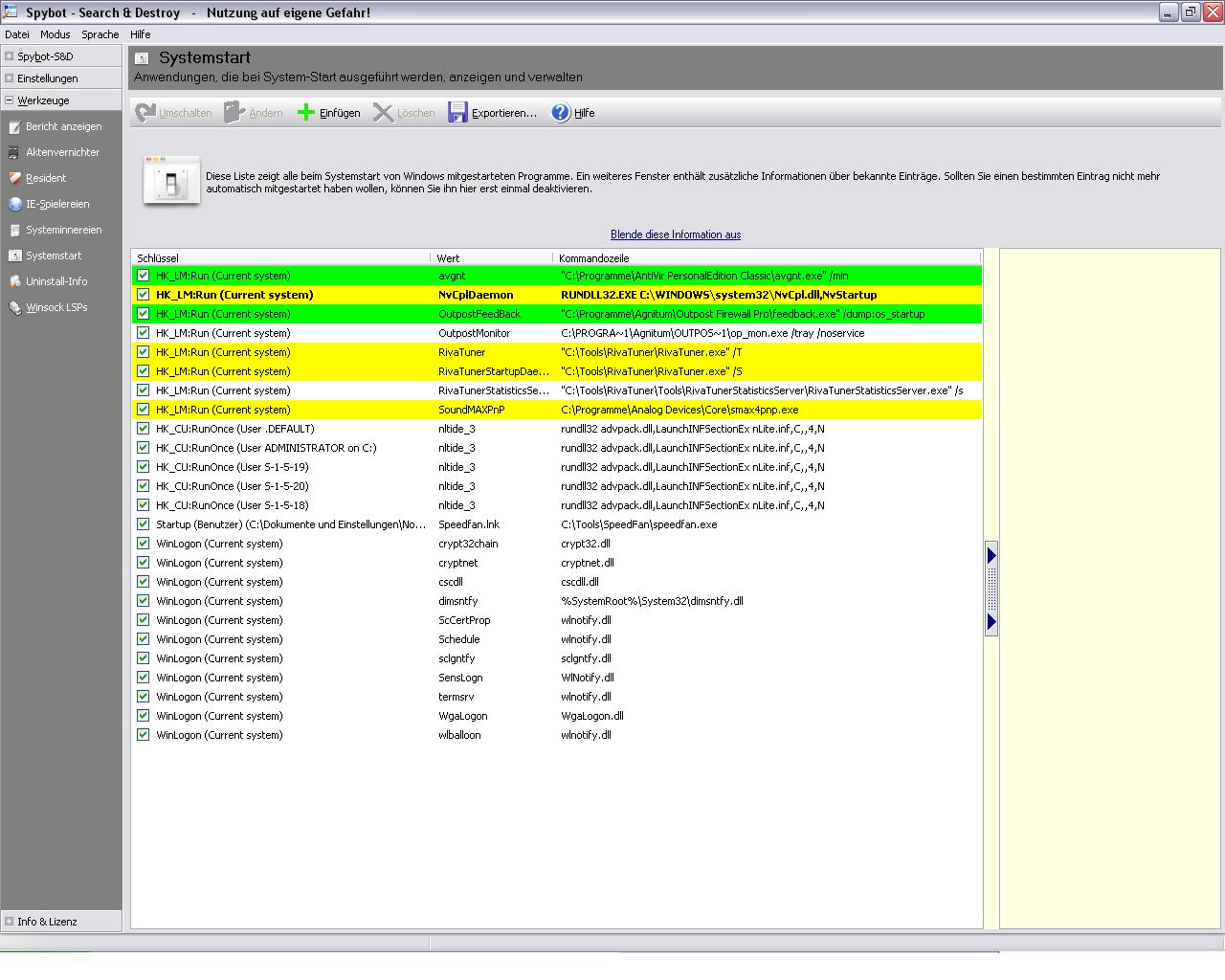

und autostart sind sache drin wie
- Maus logitech treiber
- internet einwahl
- nod32
- smart doctor
- soundmanager der soundkarte
- ati gelumpe
Dann fang ich mal an :)
1) CTXFIHLP.exe gehört zu Creative und packt den "Helper" für die Karte in den Autostart
-> kann gelöscht werden
2) dumprep... wird beim Absturz angelegt und kann gelöscht werden
3) CLIStart. exe...hat mit dem Catalyst Control Center zu tun -> kann gelöscht werden.
4) UpdReg.exe...wird bei der Installation der Creative Karte reingeschrieben und hat mit der Registrierung bei Creative zu tun -> kann gelöscht werden
5) VolPanel.exe ist vermutlich ein Tray Symbol, dass der Lautstärkeregelung für die X-Fi dient. Wenn du es nicht nutzt, weg damit
6) Reader_sl.exe...beschleunigt ein wenig den Start des Adobe Readers. Ich würde den Eintrag löschen.
7) "cthelper.exe ist mit Creative Labs Soundblaster Einheiten installiert. Es ist Zweck ist, 3. Partei zu unterstützen, die Entwickler Steckverbindungen/Software für die Karte herstellen. Auf diese Weise ist es ein unwesentlicher Systemsprozeß und kann vom Aufgabestab/vom Start gelöscht werden."
8) MSI Live Update...der Name verrät schon alles. Kann gelöscht werden, da man Treiber und BIOS sowieso manuell aktualisiert und sowas nur nervt
9) NeroCheck.exe...Scannt nach Treiberkonflikten mit Nero, die nie auftreten-> raus damit
10) oodtray.exe...Wenn du das Symbol in der Taskleiste verwendest, kannst du's drin lassen. Wenn du dieses Menü von O&O nicht benutzt, solltest du es löschen.
11) jusched.exe...automatische Updatefunktion für Java-> kann gelöscht werden
12) rundll32.exe c:\windows.....
Stammt von einer Softwareinstallation. Wenn es nach dem Neustart nicht von allein verschwindet, löschen.
13) Sämtliche ctfmon.exe Einträge können raus. Einer schreibt sich sowieso wieder rein, ist aber nicht so wichtig.
14) Den TeaTimer von Spybot kannst du rausnehmen, wenn du ihn nicht benutzen möchtest.
So...wenn du diese Einträge alle gelöscht hast, mach mal einen Neustart und überprüfe, ob das Problem immernoch besteht.
