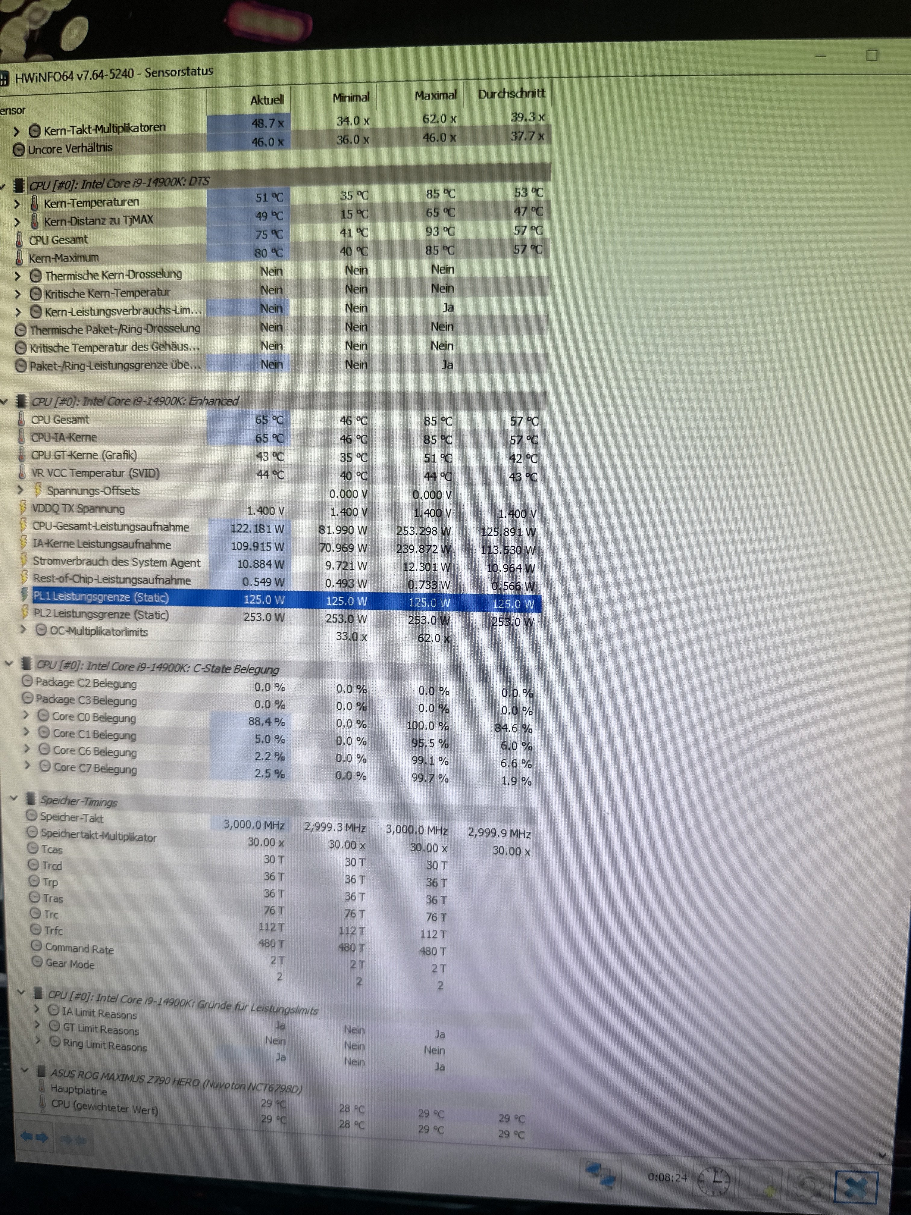

Also mein Problem ist das ich dauerhaft zu viel Temperatur hab, wenn ich alle Lüfter und und Aio auf maximal drehen und cinebench laufen lass hängt sich mein pc nach 2/3 min auf. Dabei habe ich hw Info auf und sehe starke Schwankungen von der Temperatur
Ich habe die Lüfter am Gehäuse so ein gestellt das von unten und hinten rein geht. und oben und der einzelne hinten raus geht
Zudem habe ich pl1 und pl2 auf 253 w eingestellt bringt leider auch nicht.
Für 3000€ ein Frechheit vllt könnt ihr mir weiterhelfen danke schönen Tag noch
begrenze die max. AMPs im BIOS
also die maximalen Ampere die sich die CPU nehmen darf, ist effizienter als PL1 und PL2

Mal mit HWInfo testen welche abartige VCore das ASUS Board unter Last benutzt. Vorsichtige
Schätzung meinerseits locker über 1.40 Volt.
Reaktionen: BarBaer
Das ist immer noch über der Spezifikation. Richtig wäre 125/253
Wenn Du schon HWInfo laufen hast, warum postest Du dann nicht mal konkrete Daten?
Wie warm ist zu warm? Wieviel Leistung zieht die CPU wirklich?
Sicher? Seit Alder Lake hat Intel PL1 = PL2 gesetzt und das ist auch bei RPL beim 13900K so. Die angegebenen 125 W stehen nur noch auf dem Papier, aber factory default ist seit ADL PL1 = PL2 bei Intel solange die CPU nicht ĂĽberhitzt.
Dazu ein Zitat von techpowerup zum Test des 12900K:"
Intel simply tweaked the PL1 and PL2 values and set them both to 241 W, which effectively means the processor can run at 241 W all the time as long as it doesn't overheat. The "125 W" limit now only exists on paper and in marketing documents."
CB hatte genau das gleiche geschrieben beim Test von ADL.
"Neu ist allerdings: PL1 spielt bei den K-Modellen keine Rolle mehr.
Intel lässt die Leine für die K-Prozessoren damit ganz offiziell noch lockerer als zuvor."
Wer einen kühlen 13900K/14900K haben möchte, muss PL1 und PL2 auf 125W forcieren. Das kostet natürlich MT-Performance, für Spiele hat das allerdings kaum Auswirkungen und die CPU bleibt sehr kühl.

Ich habe es mal als Long duration power limit eingestellt jetzt bleibt er kĂĽhl danke
