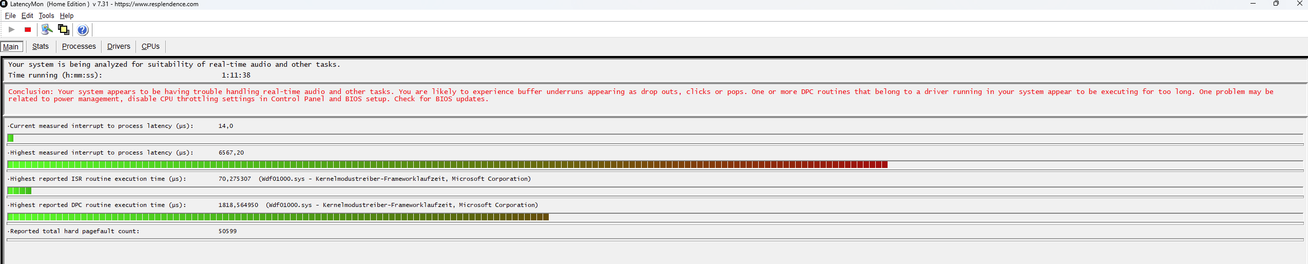

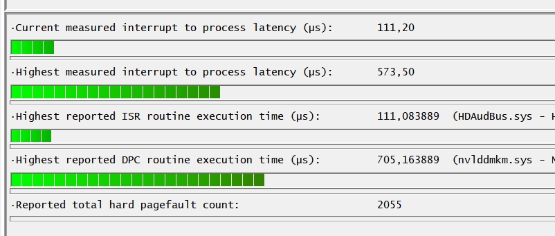

welche Werte wären denn sehr gut? Welche Ergebnisse haben andere so im Vergleich?
Habe es eben mal kurz auf dem Desktop laufen lassen:
Diese latenz spikes sind bei so1700 normal da intel ab dieser gen das Io auf das mainboard gelegt hat
Bis ci 11th gen wurde das IO auf der cpu untergebracht und war direkt am ringbus verbunden damit waren geringe latenzen garantiert.
Das warum frag mal intel seitdem reagiert ci12th gen und 13th gen auf eingaben verzögert und das addiert sich mit dem Treibern
Die gründe warum die Latenzen steigen kann man am Tool auslesen meist ist es interrupt von gpu Treiber.
Seltener der lan oder audio Treiber.
Da aber intel chjipsatz wieder quasi auf dem mainboard ist, erstmals seit 2009 können da deutliche längere Latenzen kommen
Alles ab 300ms kann zu audio Aussetzer führen das dürfte aber alle intel cpu noch verhindern können die reaktionzeit auf dem desktop allerdings lässt sich nicht fixen.
Man braucht seine Sekunden bevor was reagiert als wenn man noch alte HDD verbaut hätte.
mein ryzen 3000 cpu erreicht im schnitt 50-100ms mit spikes von gpu Treiber auf 200ms
Im übrigen latency mon ist nur noch zu gebrauchen andere nehmen leider den falschen Zeit Geber in windows.
Um akkurate Ergebnisse zu haben muss im uefi HPET an sein.

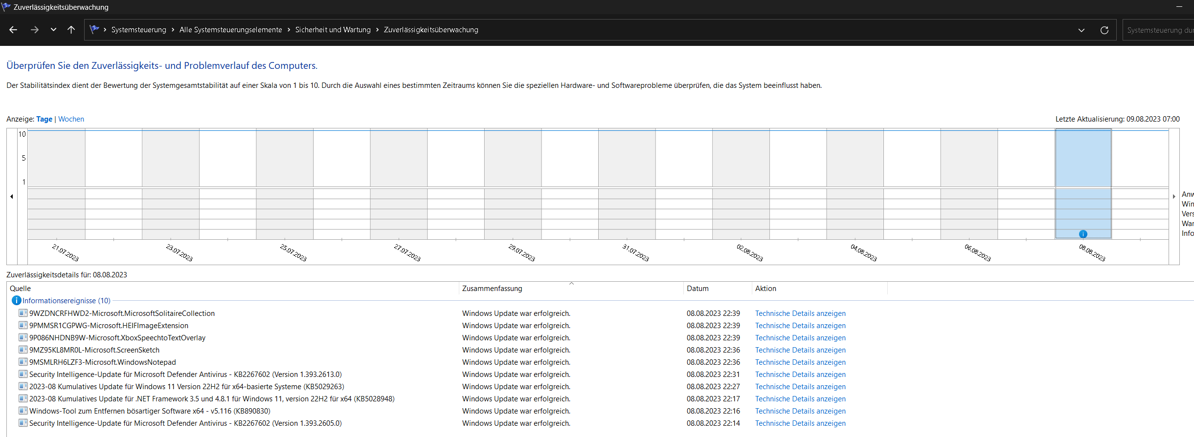

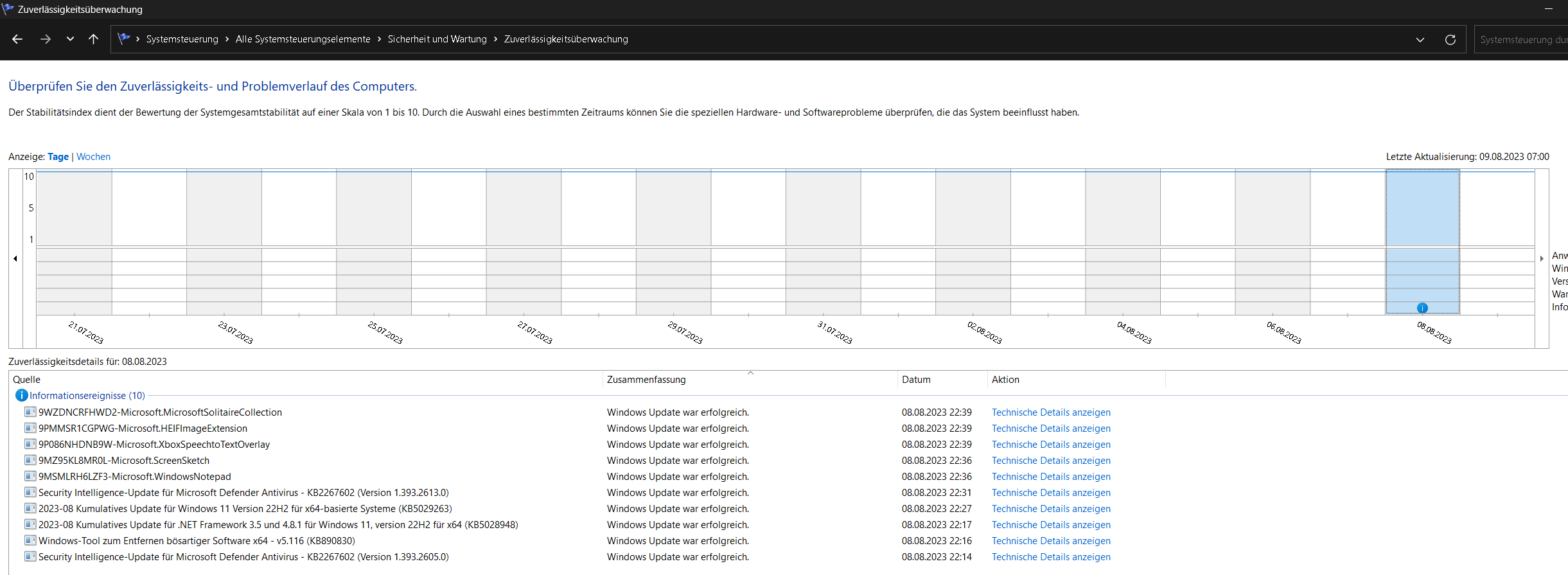

FrankyStonky schrieb:
Was habe ich übersehen bzw. was kann ich noch versuchen?
Mal den Zuverlässigkeitsverlauf anschauen.
Bei den Problemen werde da sich Fehler aufgelistet sein:
So sieht das bei mir aus, keine Fehler nur Windows Update und das wird nach ein paar Tagen gelöscht.
Fehler die einmalig auftauchen auch aber wenn die Fehler öfter auftauchen dann bleiben die drin.
Reaktionen: FrankyStonky

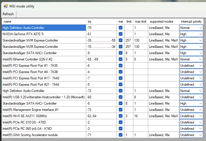

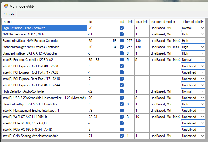

Iceman021 schrieb:
Ggf. mit dem MSI-Tool mal die IRQ prüfen, vgl. dazu den informativen Artikel von Igor unten. Bei mir ist z. B. die Grafikkarte nach jedem Treiberupdate wieder @ LBI eingebunden, was ich dann manuell ändere.
https://www.igorslab.de/interrupt-probleme-loesen-message-signaled-interrupts-msi/
Wow, also das klingt jetzt nach einem sehr plausiblen Grund. Gerade den Artikel von Igor gelesen, alles klingt super aufschlussreich und logisch. Denn LatencyMon zeigt in meinem Fall zu hohe Interrupt-Werte an und es ist sehr logisch anzunehmen, dass MSI und LBI sich gegenseitig stören. Wenn ich heute nachmittag zuhause bin, teste ich das und melde mich hier wieder.
Vielen lieben Dank für diesen wertvollen Tipp, lieber Iceman021.
@die anderen Poster: Vielen Dank, liebe Leute. Das ich echt nett von euch, mir die vielen wertvollen Ratschläge gegeben zu haben. Ich melde mich später nochmal, wenn ich all das angewandt und getestet habe (Bin jetzt auf der Arbeit).
Viel Erfolg! Ich muss dazu noch erwähnen das bei mir @ LatencyMon trotzdem höhere Ausschläge durch den Nvidia-Treiber zu verzeichnen sind (auch nach dem Häkchen setzen für MSI). Das führe ich - wie hier im Thread schon erwähnt wurde - auf eine Treiberproblematik zurück. Praktisch kann ich allerdings keine Probleme im Alltag spüren (was ja die Hauptsache ist).
So, wieder da. Eine Umstellung des Betriebsmodus von LBI auf MSI hat das eine deutlich Verbesserung gebracht. Das System reagiert jetzt deutlich geschmeidiger, praktisch latenzfrei.

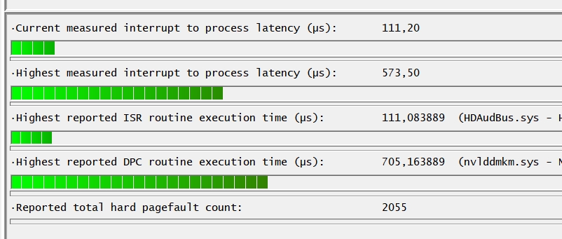

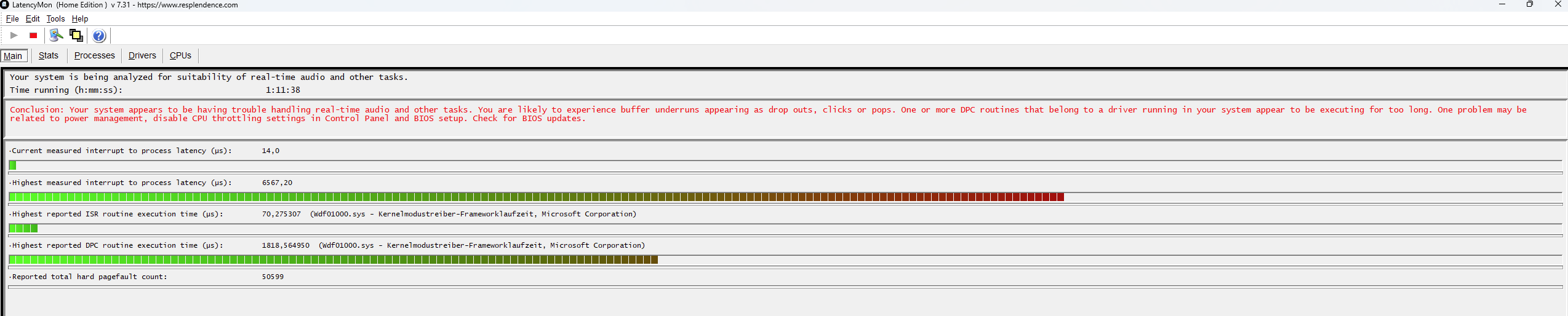

Allerdings zeigt LatencyMon nun einen anderen Prozess an, der scheinbar für Ärger sorgt:
ich werde mich selbstverständlich gleich schlau machen, was das nun wieder ist - wollte eben nur kurzes Feedback zum aktuellen Stand lassen.
Klick doch mal im Latencymon oben auf den Reiter Processes, da kannst Du sehen, welcher Prozess für wieviel Auslastung sorgt, vielleicht siehst Du da etwas.

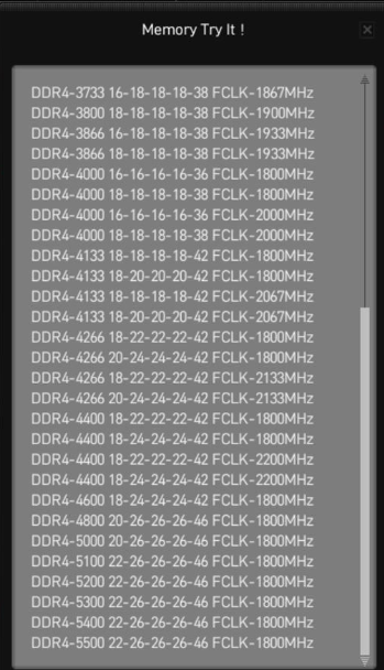

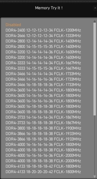

XMP-Profil alleine scheint bei meinem MSI-MB nicht genug zu sein, damit die CPU optimal läuft.

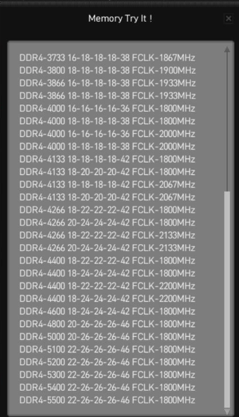

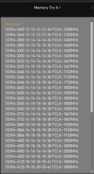

Bei MSi hast du ja eine sehr gute Möglichkeit RAM OC zu testen.
Das nennt sich "Memory Try It!" und da sind verschiedene Profile hinterlegt.
Man kann diese testen und das was am besten läuft später dann per Hand noch anpassen und verfeinern.
Zu Anfang hat diese Funktion auch die RAM Chips erkannt und auch angezeigt, bei AMD AM4 ist das nicht mehr der Fall aber bei Intel vielleicht noch.
Hier siehst du mal wieweit die beim MSI MEG B550 UNIFY - X mit den Einstellungen für den RAM hochgehen.
Die werte sind ja getestet aber leider steht da nicht mit welchem RAM das erreicht wurde.
Und natürlich auch welche CPU zum Einsatz kam, aber da scheinen die CPUs mit dem G am Ende die Nase vorn zuhaben. Ist in verschiedenen Foren nachzulesen.
