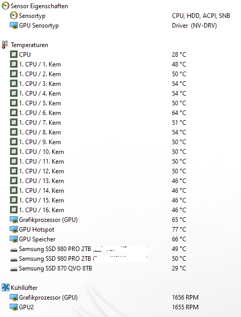

Mich wundert eigentlich das hier noch niemand nach den CPU Temperaturen gefragt hat, das sollte mit als erstes geprüft werden, bei solchen Symptomen.
Sodass Windows lange lädt aber er dann fast normal zocken kann?
Halte ich für unwahrscheinlich aber klar, abfragen kann nicht schaden.
Im Rechner ist eine CPU-Wasserkühlung von Bequiet drin, beim Zocken sehen die Temperaturen so aus: (Im Idle natürlich deutlich kühler)
