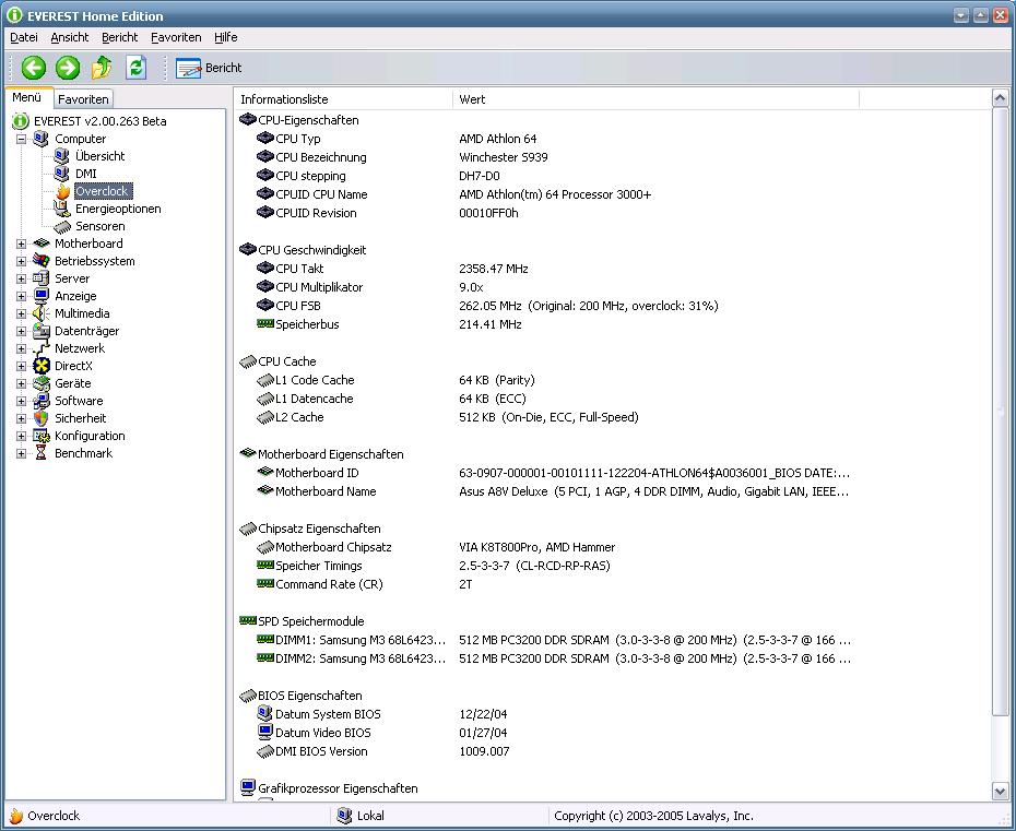

Mein Athlon64 3000+ Winchester läuft mit normaler Luftkühlung OCed sogar ein °C kühler als mit Normaltakt. Die VCore Spannung brachte ich auch nicht hoch zu setzten.
Gruss Nox
