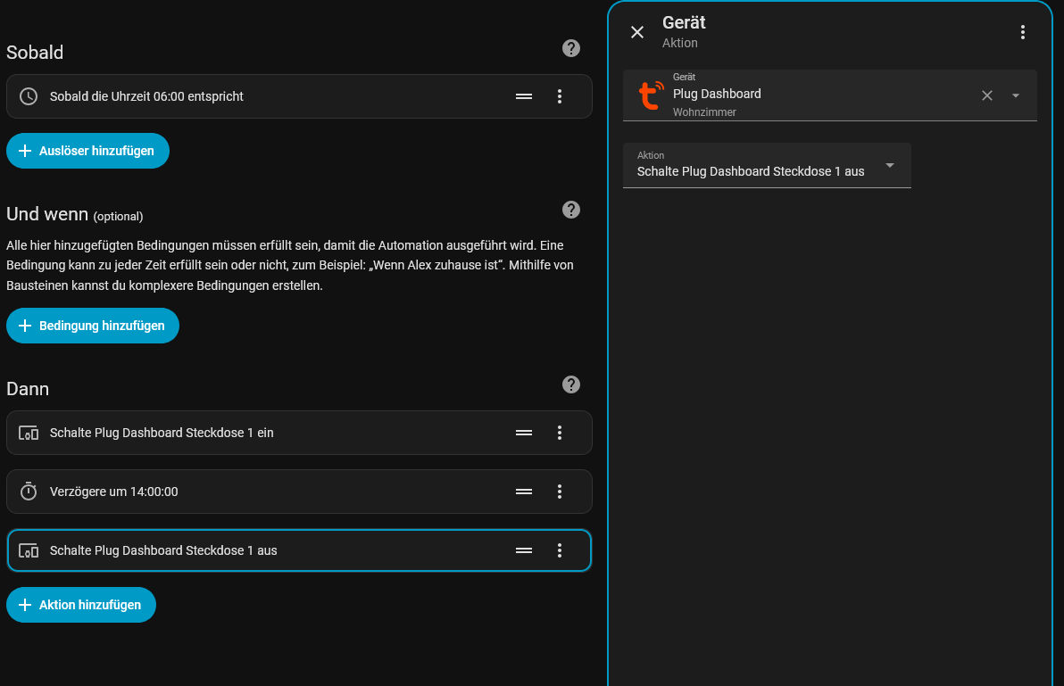

Du legst dafür einen Kalender an und reagierst per Automatisierung auf dessen on/Off Ereignisse.
Was genau ist denn das Problem?

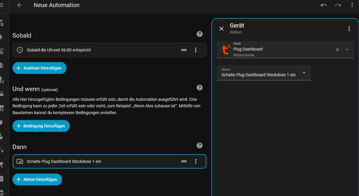

An sich musst du zwei Automationen über den Automation editor erstellen.
1:
Trigger: Es ist 6:00 Uhr
Action: Schalte Steckdose ein
2:
Trigger: Es ist 20 Uhr
Action: Schalte Steckdose aus
https://www.home-assistant.io/docs/automation/basics/
https://www.home-assistant.io/docs/automation/editor/
Oder kann man bei HA keine Uhrzeiten als Trigger wählen? (Ich habe eine andere Zentrale, aber das sollte ja eine Basis-Automation sein?!)
PS: Aber was hat das mit "Verbrauchsmessung" zu tun? Siehe Thementitel.

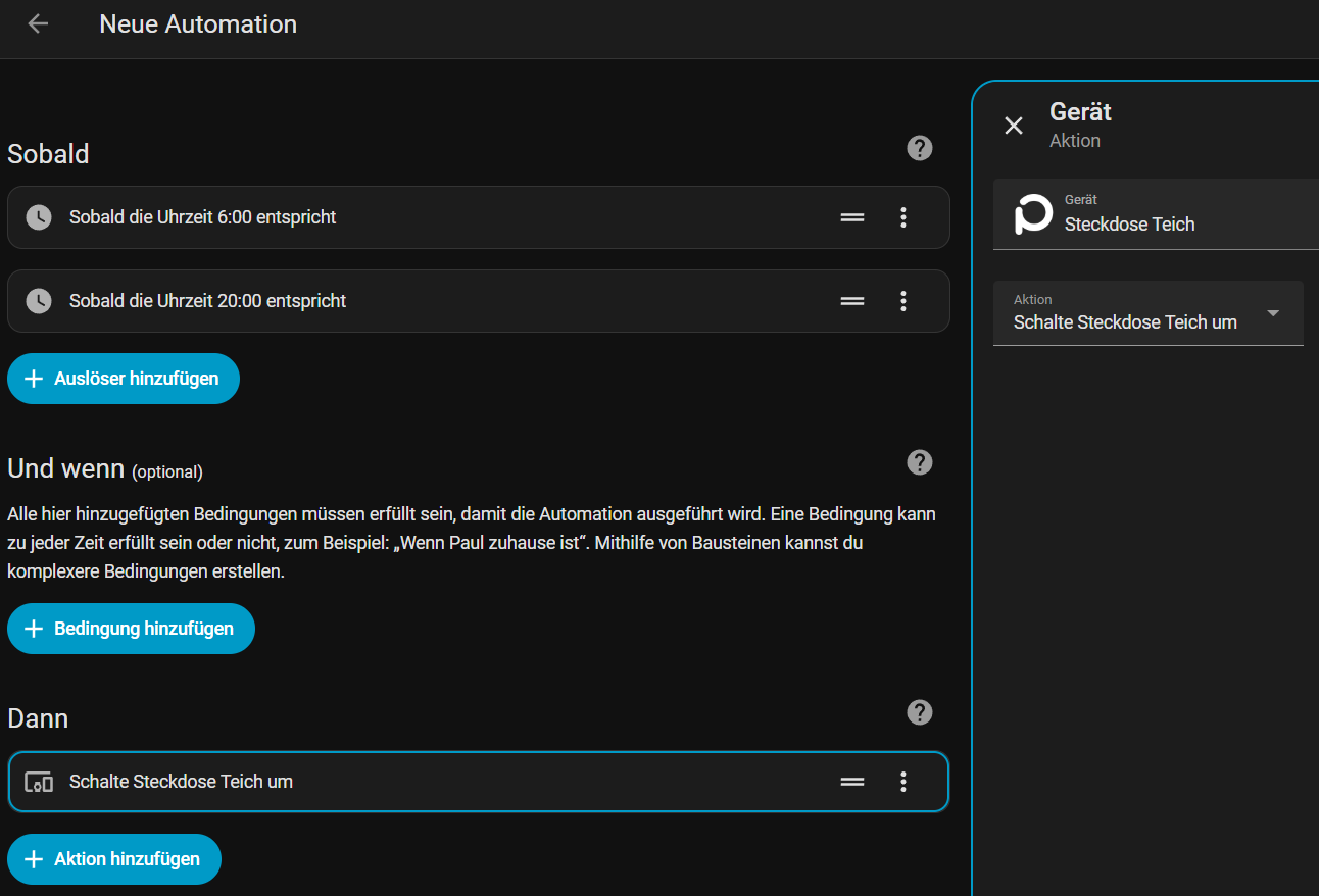

Es geht sogar mit einer einzigen Automatisierung.
Auslöser: 6 Uhr / 20 Uhr
Aktion: Toggle Steckdose (Umschalten)
