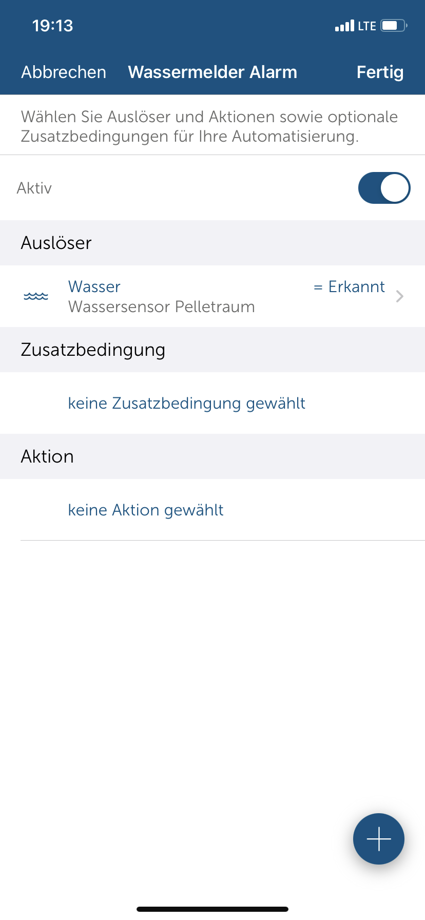

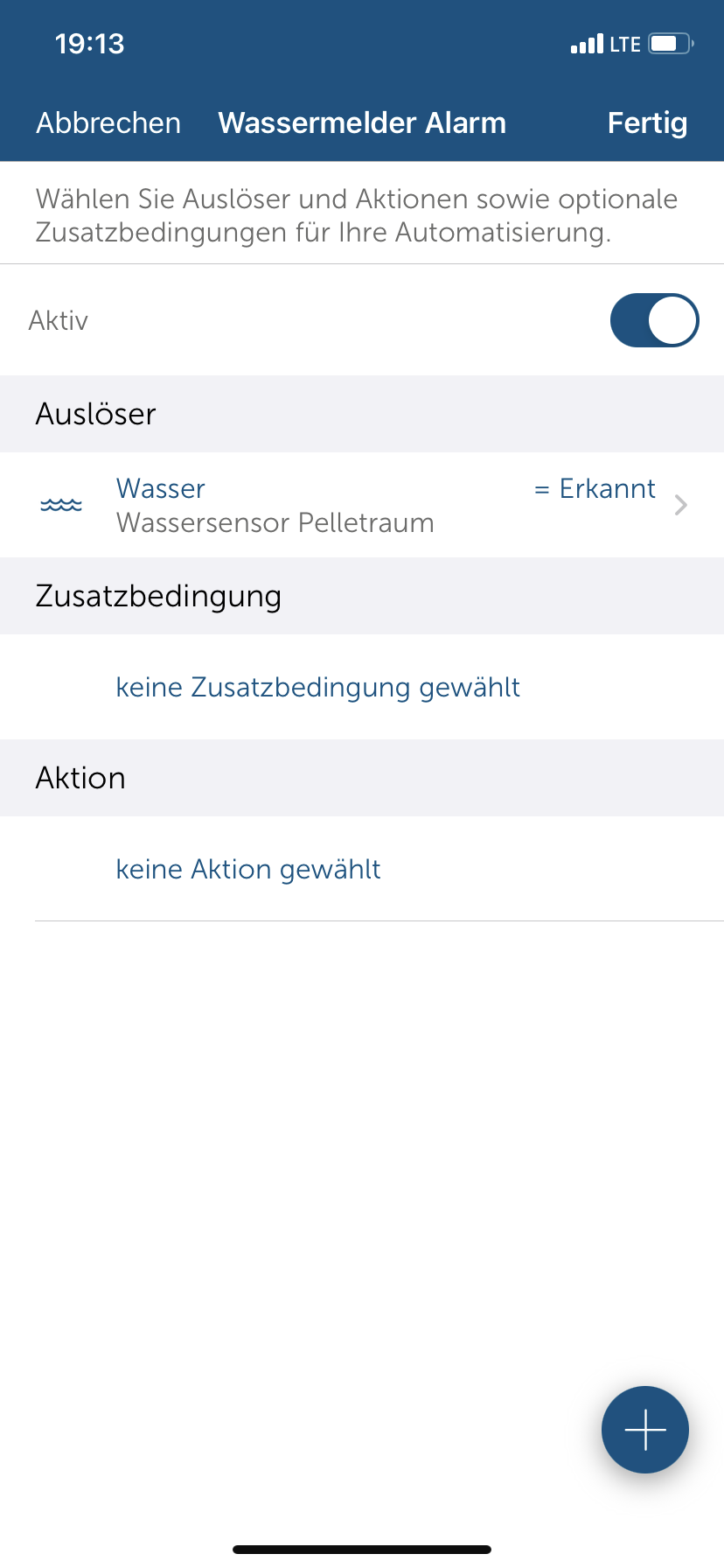

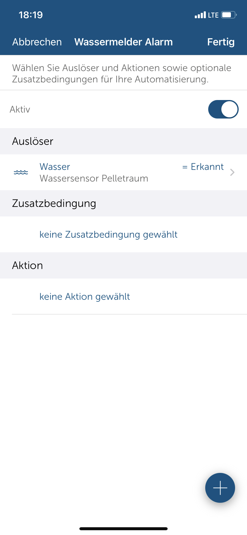

Hallo, einmal belästige ich euch nochmal.
Ich wollte gerade die Automatisierung testen.
Als Beispiel hätte ich versucht, dass wenn der Wassermelder Alarm gibt, fie Schaltsteckdose auf aktiv gesetzt wird.
Ich bin wie folgt vorgegangen.
  • Automatisierung, +
  • Auslöser: Wasser (und Alarmzustand hab ich auch versucht)
  • Zusatzbedingung keine
  • Aktion: da hab ich nun nur Alarmzustand und Push-Mitteilung. Müsste hier nicht die Steckdose auch sein?
Und was noch cool wäre: Kann ich einstellen, dass wenn der Melder Alarm ausgibt Alexa eine Sprachansage tätigt? Das macht Sie nämlich auch nicht 🙈🙈
Danke

Bei Zusatzbedingunegen hab ich schon einige drinnen (Alarmzustand, Feuchtigkeit,…) bei Aktionen jedoch nur „Alarmzustand“ und „Push-Mitteilungen“.

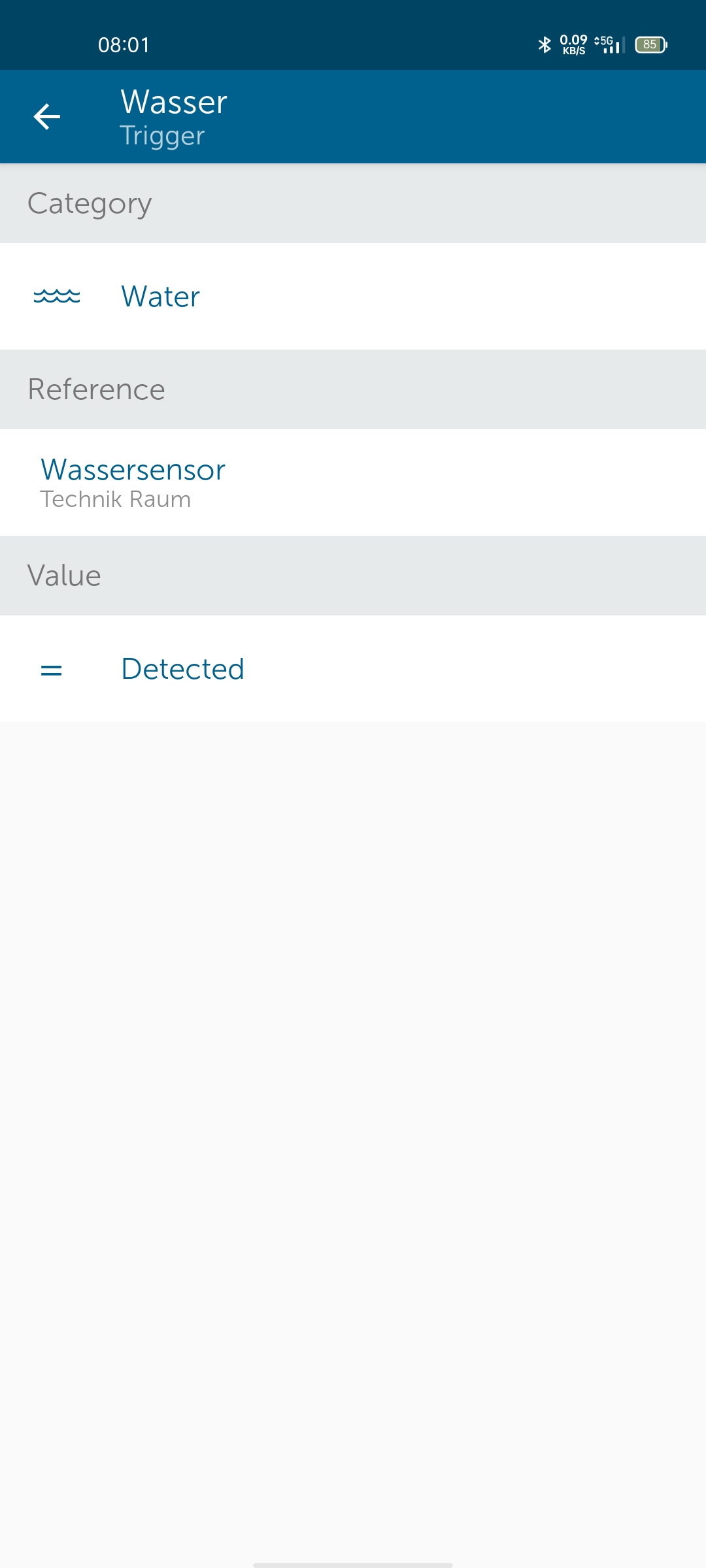

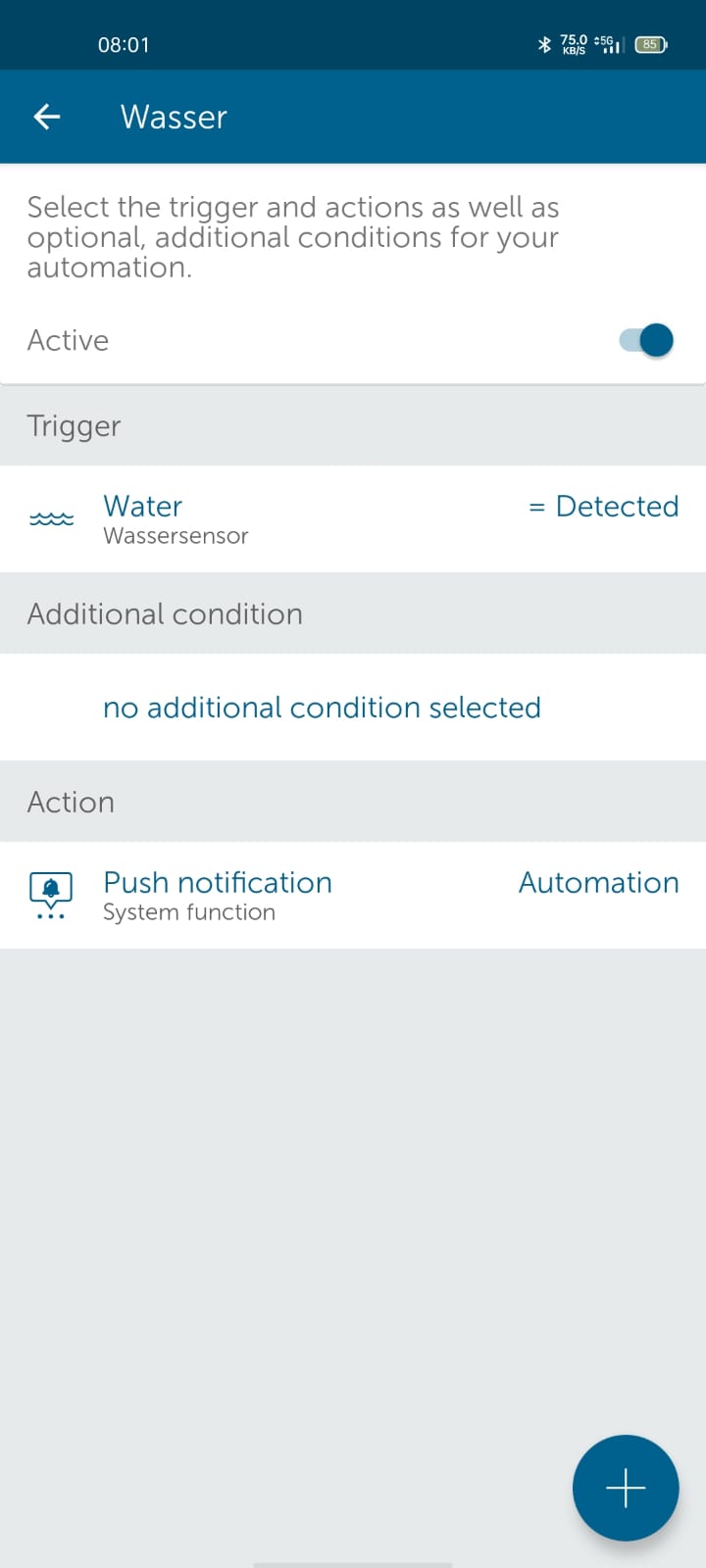

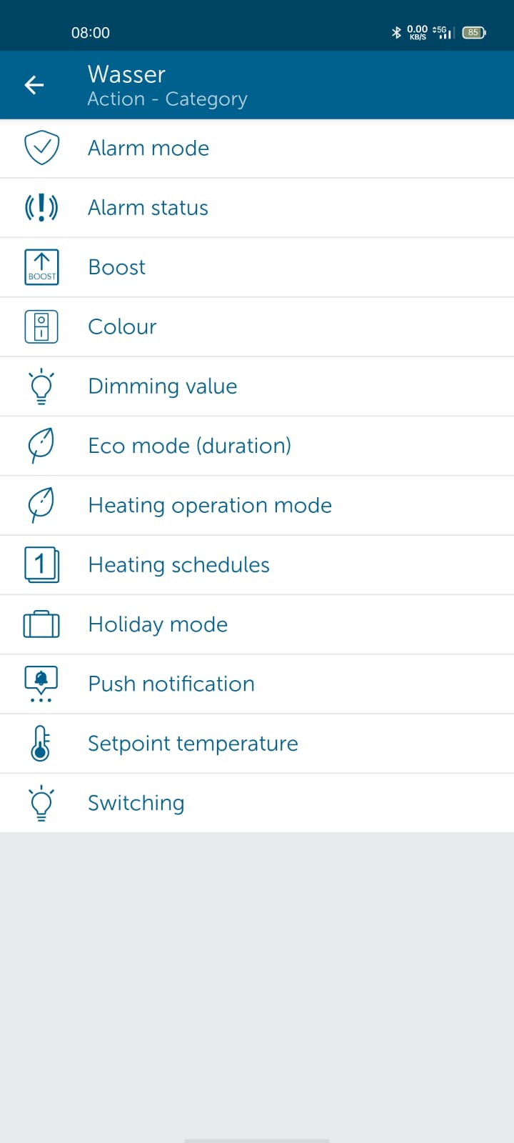

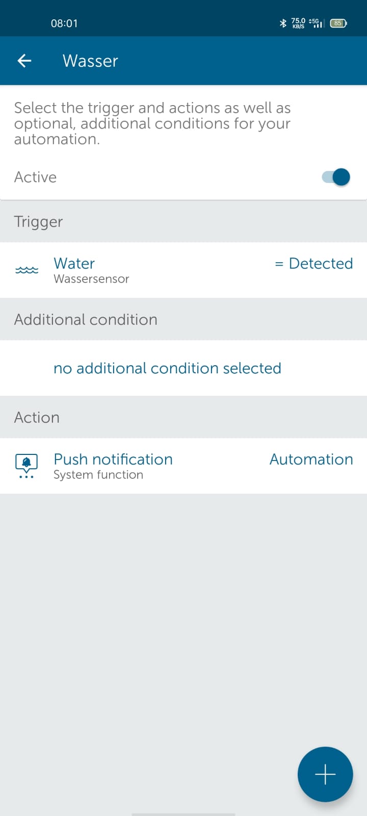

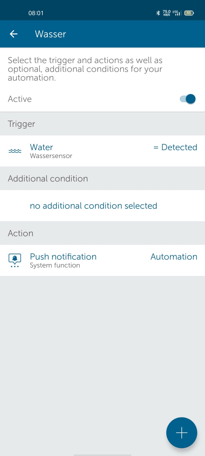

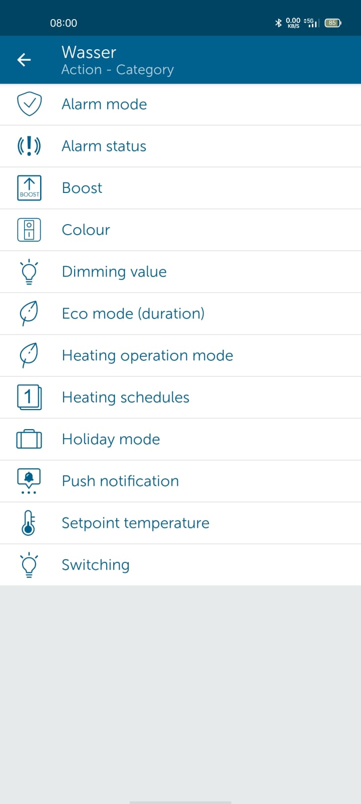

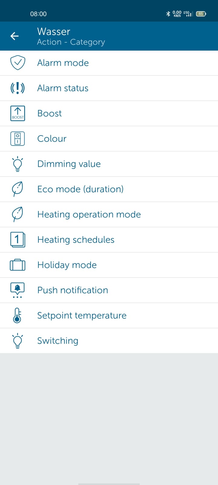

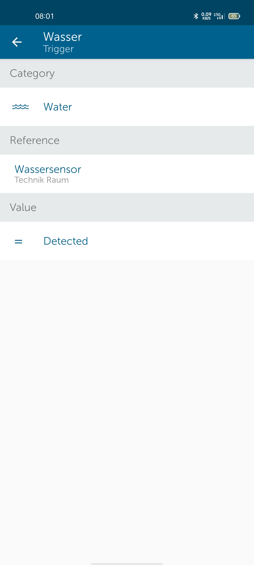

Nun zu dem Wassersensor. Hab ja schon etwas Übung darin. Also angelernt ist er schnell. Die Automation ist auch fix eingerichtet. Nun zu meinem Ergebnis:
WhatsApp Image 2022-05-31 at 8.01.51 AM.jpegWhatsApp Image 2022-05-31 at 8.01.13 AM.jpegWhatsApp Image 2022-05-31 at 8.02.24 AM.jpeg
Unter Trigger den Wassersensor ausgewählt.
Unter Additional Condition nichts auswählen.
Dann hast du alle in Bild zwei zu sehenden Optionen.
Und ja, man kann eine Steckdose schalten. Und ja ich hab vermutlich wesentlich mehr Auswahl als du. Das liegt daran, dass ich viele unterschiedliche Homematic IP Geräte in mein Smart Home integriert habe.

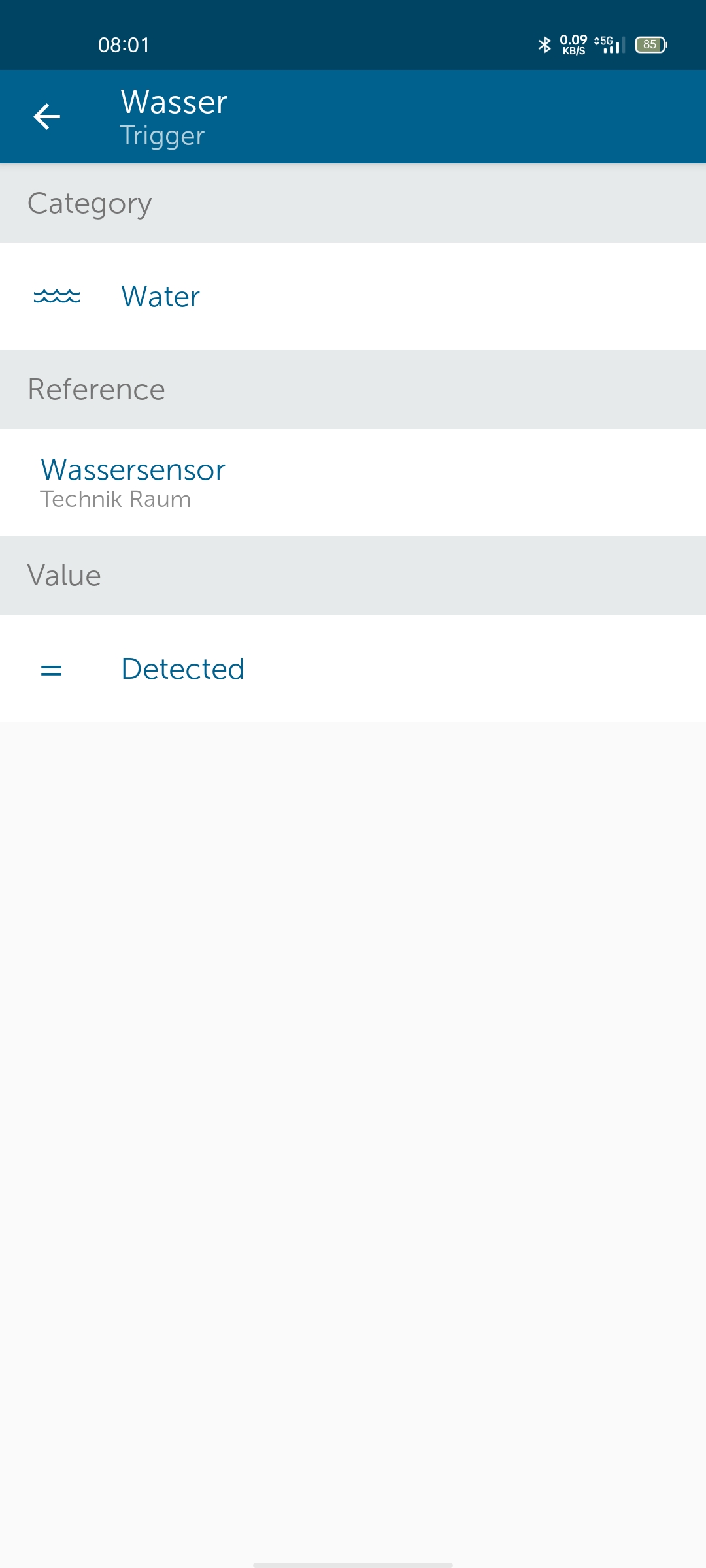

Anhang anzeigen 1223538Anhang anzeigen 1223537Anhang anzeigen 1223539

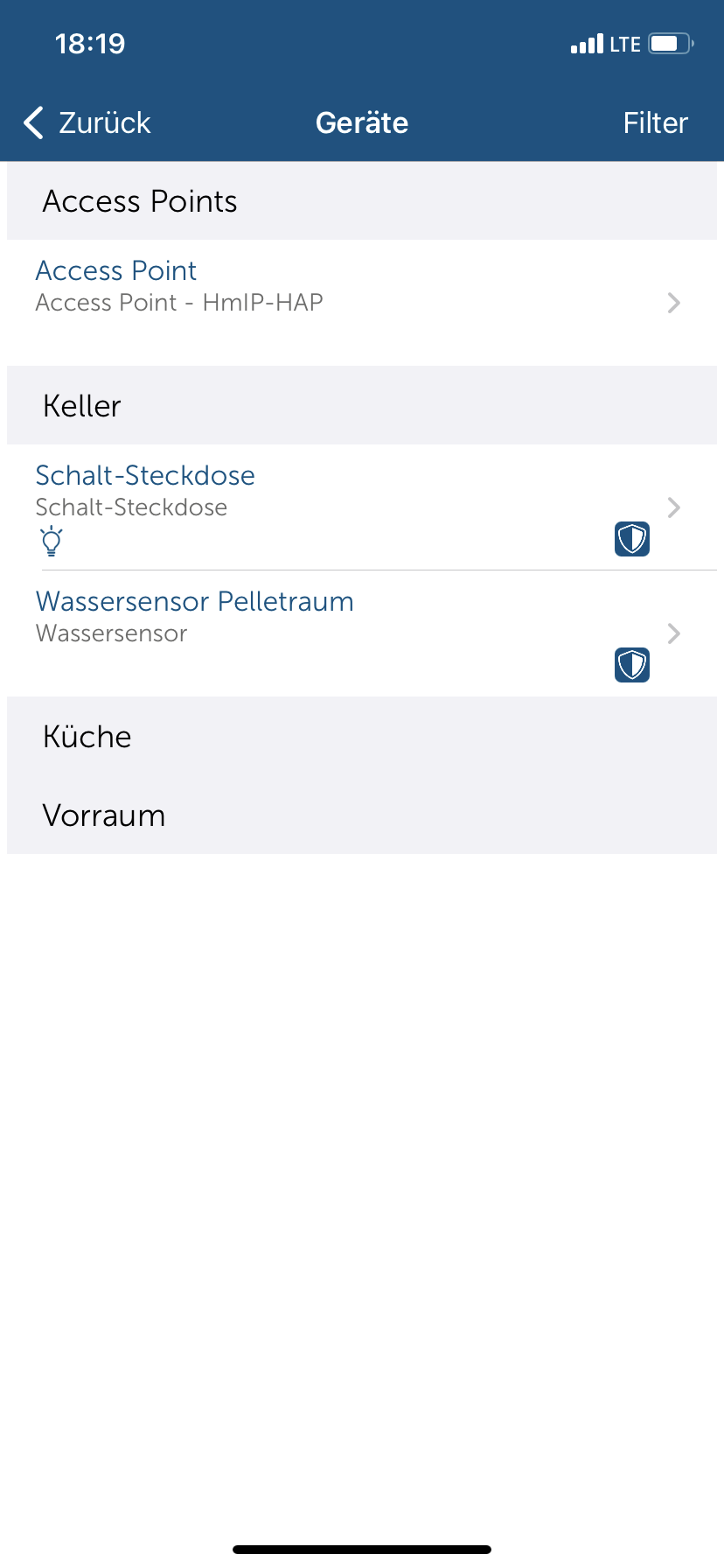

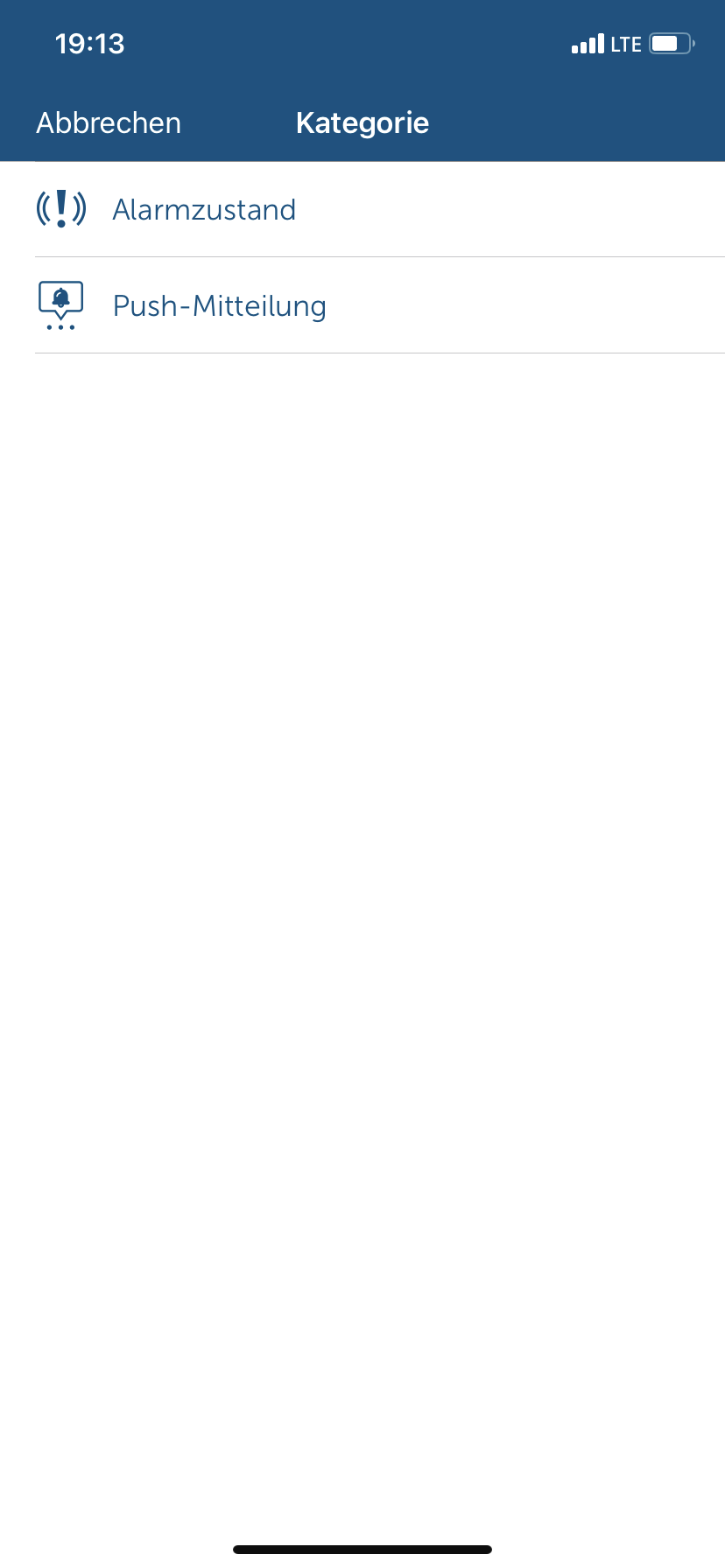

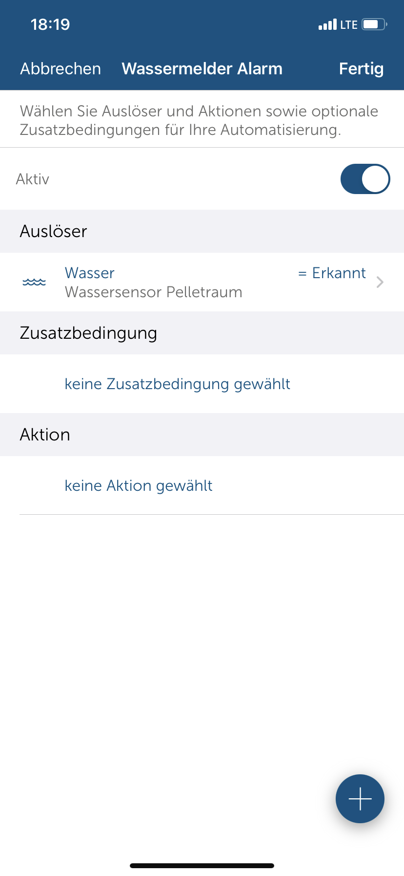

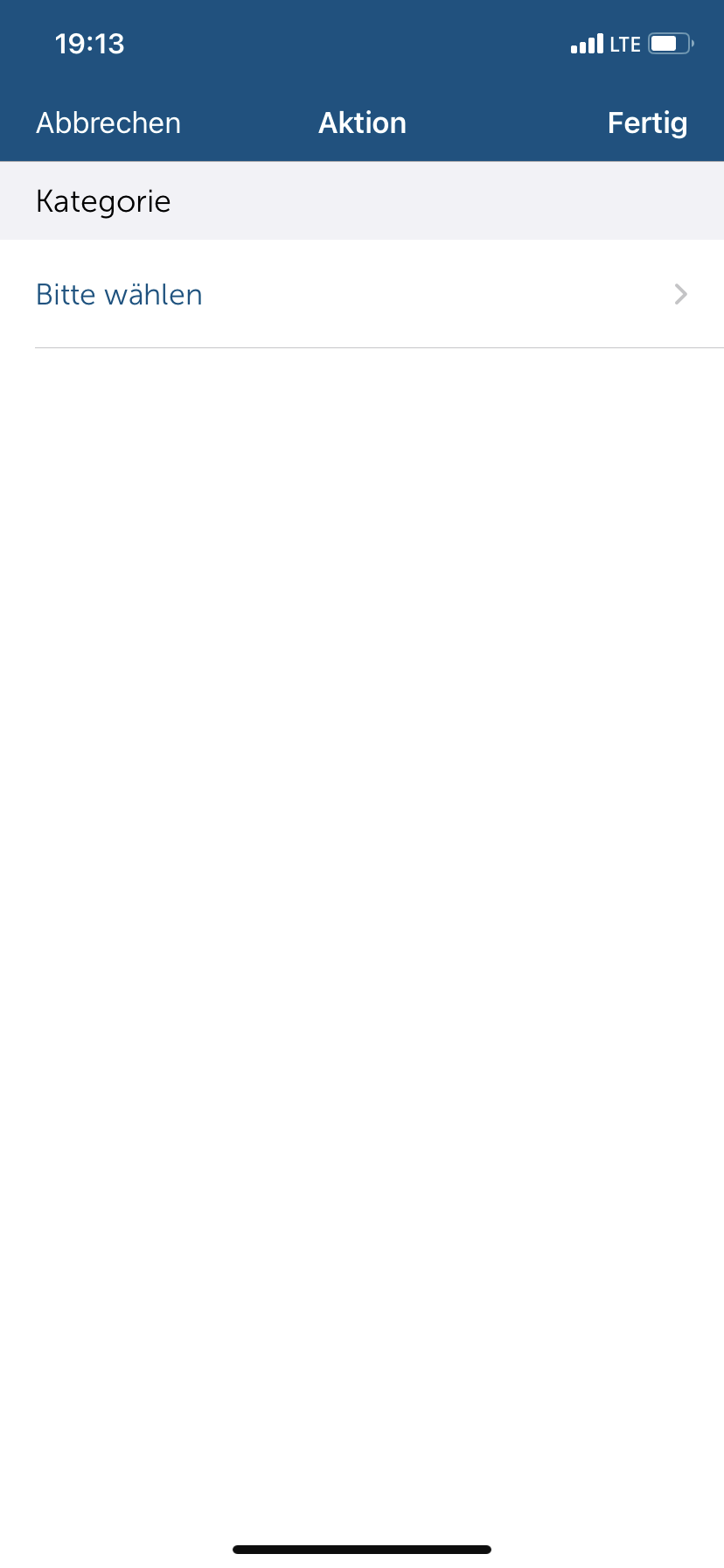

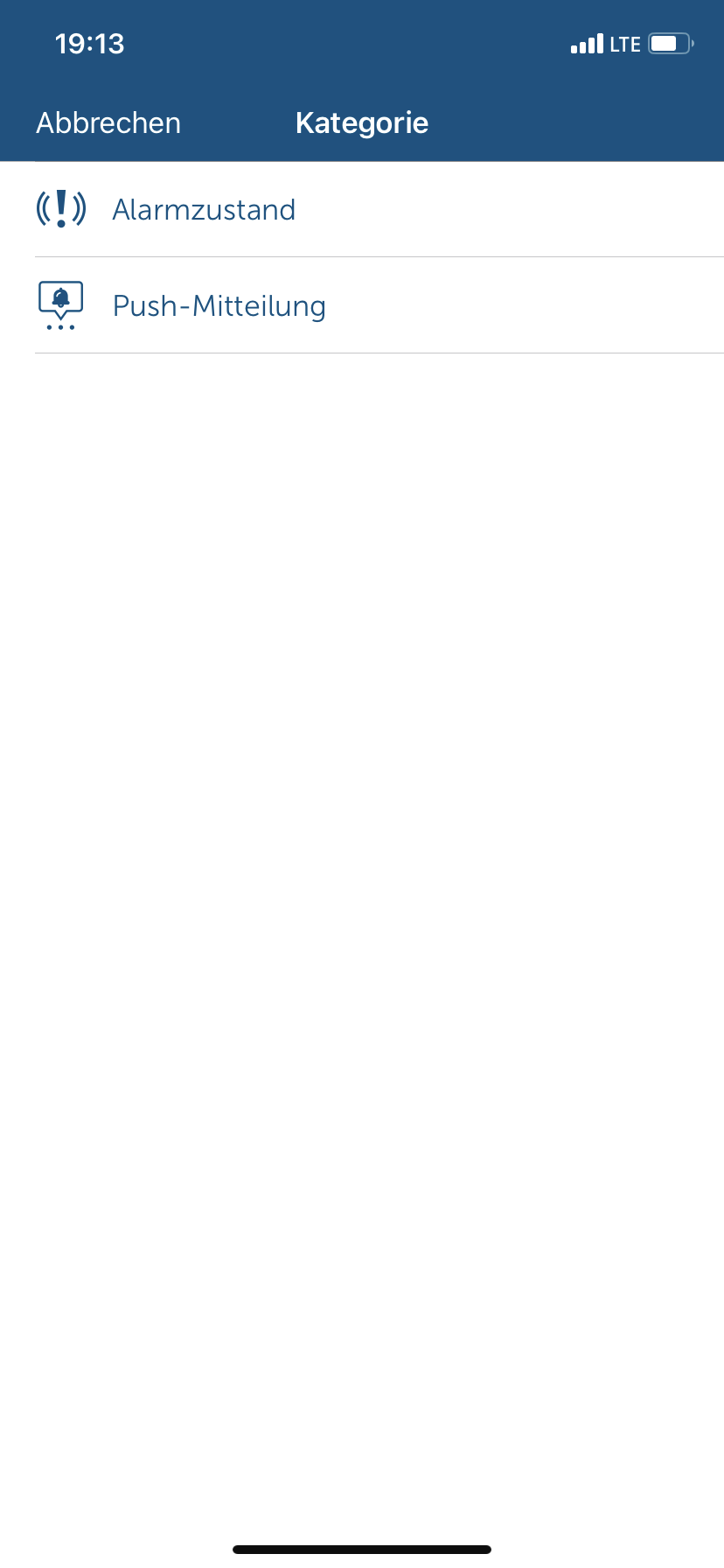

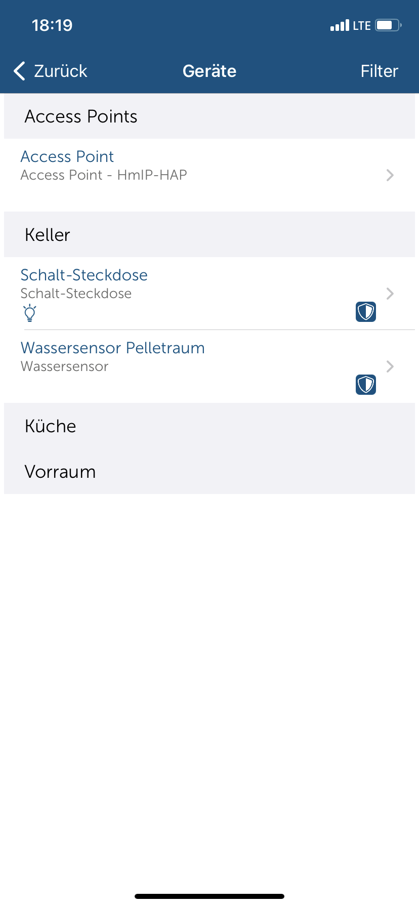

Oder kann ich da etwas falsch machen? Bei mir scheint die Schaltsteckdose nicht auf.
Ich habe mal 2 Screenshots angefügt.
Danke

Nicht das ich wüsste. Sofern du unter "trigger" (sorry hab ein China Importgerät und leider nur englische Systemsprache) alle drei Punkte ausgefüllt hast, müsstest du entsprechende Optionen. So wie auf den Bildern oben.
Vielleicht mal dein Handy oder den Accespoint neu starten. Könnte auch sein, dass erst mal ein Update installiert werden muss. Glaub ich jetz zwar nicht, aber ausschließen kann ich es dennoch nicht.
Kannst du mal ein Screenshot von "Action" machen?
So sieht es bei mir aus
Als Auslöser kann ich Sie auswählen, jedoch nicht bei Aktion 🤔
Fehler gefunden, die Schaltsteckdose habe ich falsch angelernt 🙈 Jetzt funktionierts

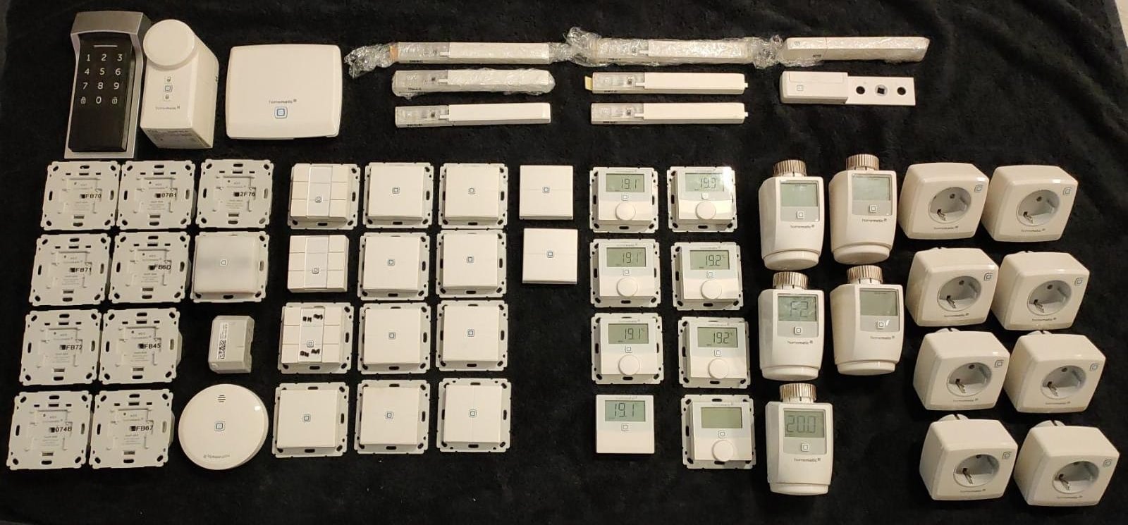

Sooo, wollte auch mal wieder von mir hören lassen. Wir stecken ja gerade mitten im Umzug. Wohnen zwar schon in der neuen Wohnung, aber komplett leer ist die Alte immer noch nicht. Dafür aber, hab ich mal mein ganzes Homematic IP Gedöns zentral gesammelt.
So sieht es bei mir aktuell aus:
Bis auf die Große Wetterstation müsste das mein gesamtes aktuelles Portfolio sein. Da kommen aber die Tage noch ein paar Dinge dazu. Vorhin kam der zweite Temperatursensor für draußen (Terasse 1 Wetterstation, Terasse 2 Temperatursensor). Ein Schlanker Heizkörperthermostat müsste auch die Tage kommen. Dann fehlen nur noch drei Einbaudimmer und ein paar Dimmende Funkschalter. Würde auch gern noch die Türsensoren für meine Terassentür kaufen. Also die Dinger die mir sagen ob mit nem Schlüssel zugeschlossen ist oder nicht. Aber die haben keine Prio.
Aktuell müssten es grob 2.400 Euro sein, welche ich investiert habe. Also rein in Homematic IP. Da zähl ich noch nicht die ganzen 1er, 2er, 3er, 4er, 5er Blenden von Gira soamt passenden Wippen und Steckdosen dazu.
