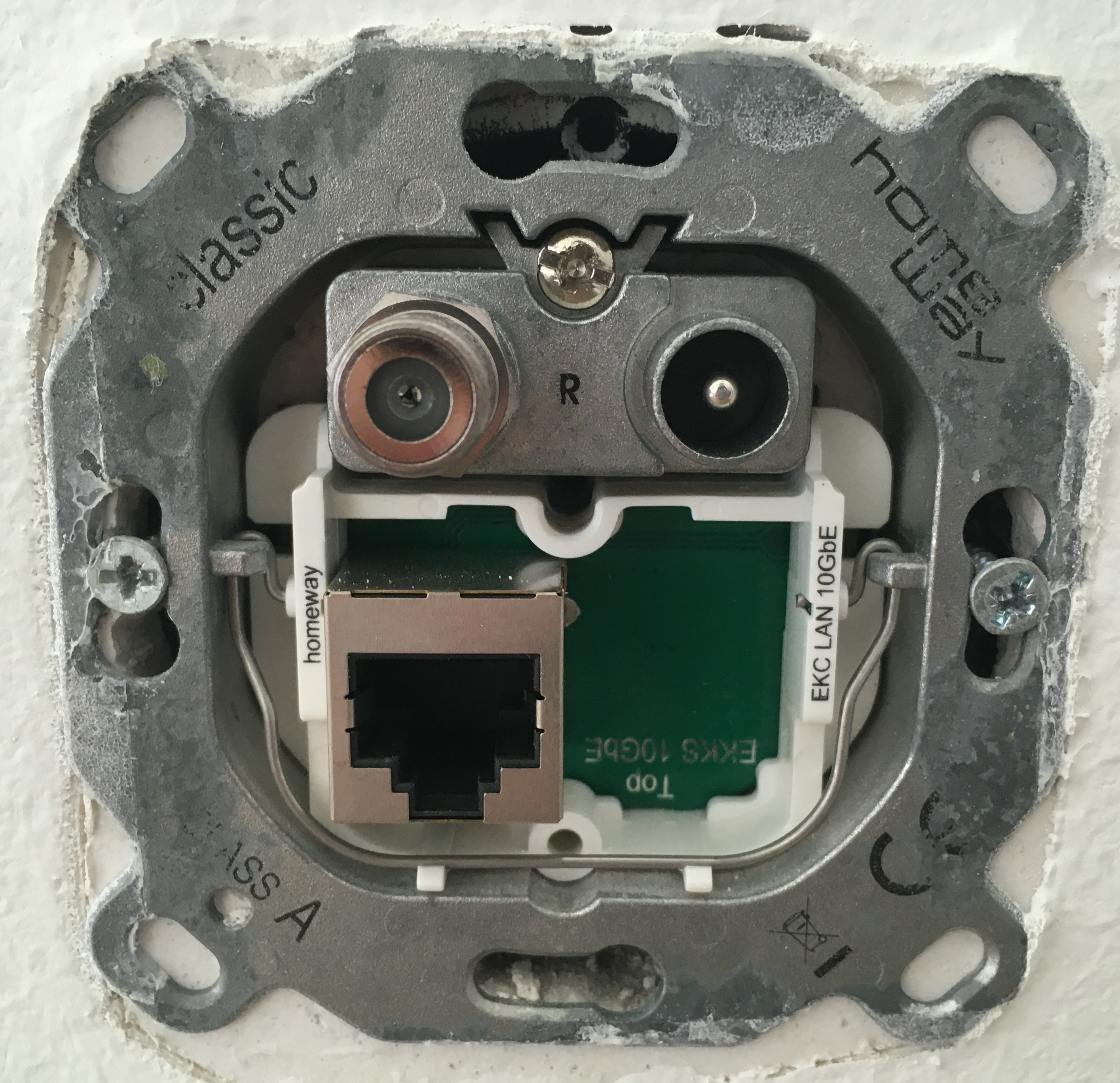

ich ziehe gerade in eine neue Wohnung um.
Es handelt sich um ein Neubau mit mir als Erstbezug.
Nun habe ich festgestellt das wohl ein Homeway System
installiert ist. Es gibt dafür auch einen extra Verteiler Kasten.
In jedem Zimmer ist auch solch eine Dose wie ich angefügt habe.
Wie verkabelt man das? Kommt der Router dann in die Zentrale?

Da ist alles fertig verkabelt für bis zu 10Gbit/s. In die Zentrale zum Patch-Panel kommt der Router oder ein Portswitch hin. Du brauchst also nur einen Router und 3 kurze Patchkabel.
Das rote Kabel links in der Zentrale, wo liegt das auf? Von wo kommt das? Das ist vermutlich die Amtsleitung, es sei denn Du bekommst Internet via TV-Kabel. Oder kommt Internet via Glasfaser?

Das weisse ist Koax vom Kabel-TV. Nehme an das es links das orangene ist. Das wird ein LAN Kabel sein, was zum Versorgungsraum führt. Dort wird entweder eine Kabel-TV-Router sein oder eine Glasfaser Modem oder es führt zum APL. Vermutlich zum APL. Wenn Internet via TV-Kabel angedacht wäre, würde dort eine 4-fach Koax-Verteiler drin sein. Es muss also erst mal geklärt werden, wie das Netz ins Haus kommt. Ob per Telefon-Kabel, TV-Kabel oder Glasfaser.

die Anlage ist für den Internetbezug über EuroDOCSIS ausgelegt. Der Kabelrouter kommt dann an eine beliebige Homeway-Dose mit F-Buchse.
Ja gut kann auch sein. Dann stellt man den Router ins Wohnzimmer und verbindet die LAN Steckdose mit Patchkabel und plaziert in der Verteilung einen 5er Portswitch.

könntest den bestehenden 3-fach Verteiler im Verteilerkasten gegen 4-fach Verteiler tauschen und dann daran den Kabelrouter anschließen. Der im Kabelrouter integrierte 4-fach Switch sollte bei der aktuellen aufgelegten LAN-Dosen vorerst ausreichen :)
Wie die WLAN-Abeckung des Kabelrouters über den Multimedia-Einbaukasten ist, ist eine andere Frage :/

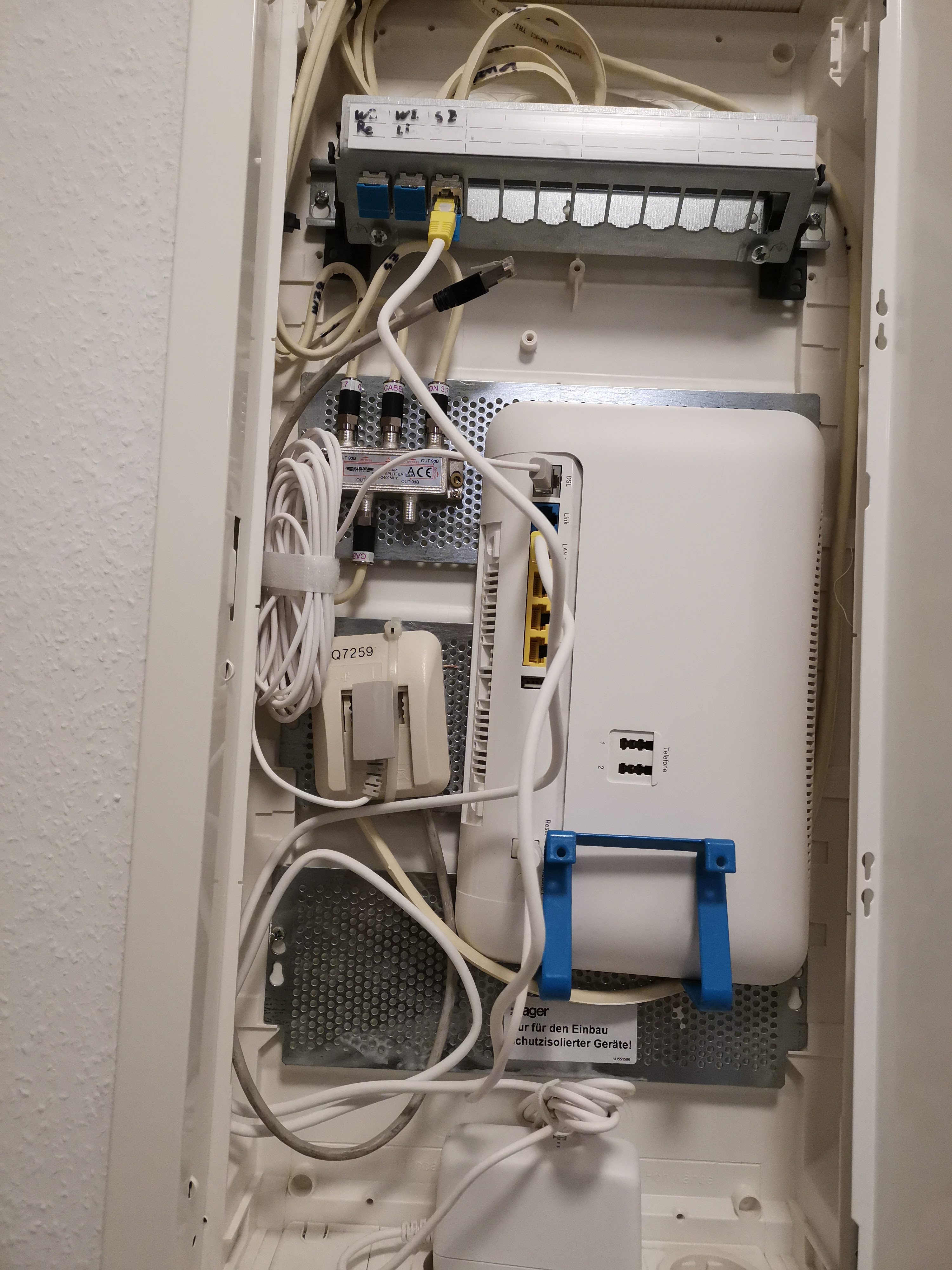

hast du hier inzwischen eine Lösung gefunden? Ich habe leider dasselbe Problem bei mir in der Wohnung. Verbindung der Endgeräte mit dem Router funktioniert, jedoch sobald ich die LAN-Kabel durch die Wand leiten möchte, kommt kein Signal an, so sieht das aus:
Evtl. kann mir hier jemand einen Tipp geben? Ich möchte eigentlich nur die Internet-Verbindung des Telekom-Speedports in die einzelnen Zimmer leiten.

Mach mal ein Foto der Dose in deinem Raum?
Wo geht das „Netzwerkkabel“ aus der Telefondose hin?

Das ist weder ein Homeway System noch beziehst Du dein Internet über Kabel oder Ethernet.
Ein eigenes Thema wäre angebracht. Da deine Problemstellung nicht zur Überschrift und nur wenig zum Inhalt des bisherigen Threads passt.
Wenn Du den Thread startest, mach Fotos der Dosen und liefere Infos zu Tarif, Hardware und Ziele.

unabhängig davon ob es homeway ist oder nicht:
Wenn du LAN 1 wie hier auf dem Bild gezeigt mit SZ verbindest, dann solltest du an der Gegenseite im SchlafZimmer(?) eine LAN Verbindung an der Dose abgreifen können.
