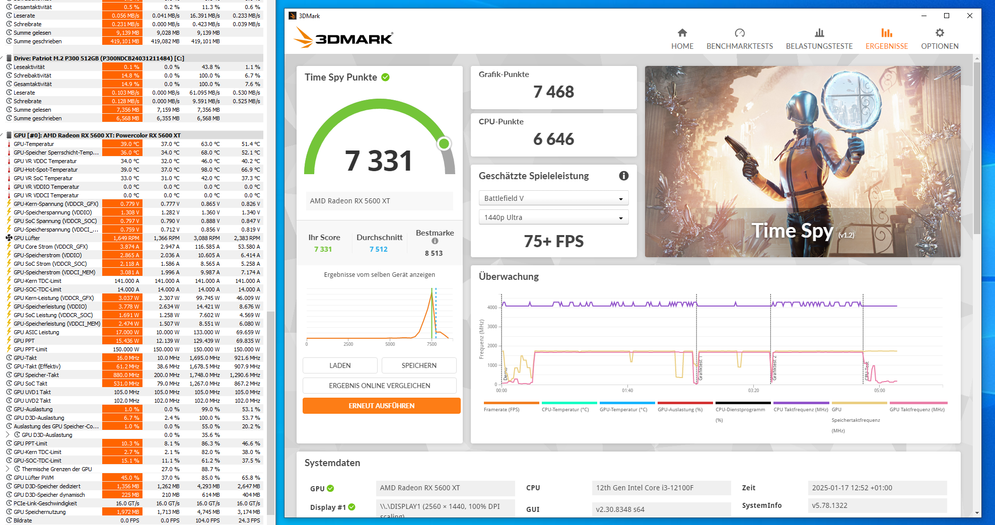

die GPU erreicht im TimeSpy sehr angenehme Temperaturen, wird aber laut wie ein Jet und hat einen Hotspot von 109Grad.
Als ich die Karte bekam hatte sie den auch, also habe ich neue WLP und Pads mit der korrekten Dicke erneuert und sie war dann auch noch kühler, nur eben nicht leiser und der Hotspot blieb.
Jetzt habe ich den Takt in der höchsten Leistungsstufe verringert, die Spannung runtergesetzt und gleichzeitig die Lüfterkurve so verändert, dass sie schon viel früher beginnt anstatt von null auf fast 100 hochzujagen, hier das Ergebnis.
Klar, es bleibt minimal Leistung auf der Strecke, aber sie ist nun zwar immer noch lange nicht leise, aber erträglich.
Leider weiß ich ja nicht, wo Power Color den Hotspot bei diesem Modell festgelegt hat, dann es ist nur dieser, der die GPU zu solchen Lüfterkapriolen bringt, vielleicht habt ihr da ja eine Idee?

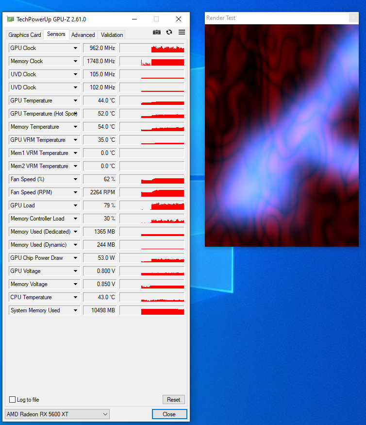

Hier mal der GPU-Z Bench, der macht zwar keine riesige Last, aber man sieht gut, dass hier der Hotspot völlig normal aussieht.
TimeSpy und wohl auch der Adrenalin-Treiber sehen das wohl anders und ich denke mal, darin liegt das Problem.
